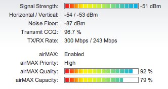

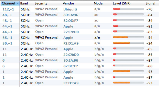

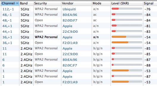

mycke_nu skrev:
Man blir ju sedan lite lätt förvånad när länken (kanal 112) dyker upp på Mac:en.. Det går alltså att köra Wifi på steroider (500 mW) mot en Mac. Obs att det endast är lagligt utomhus såvitt jag förstår.

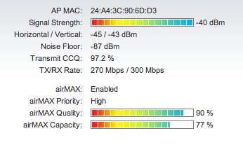

I vilket fall, kul med länken. Rapportera gärna tillbaka när du kört en stund; påverkar regn osv? Mina fd kollegor hade dock kommit ut med slägga när de hört att du satt ena antennen *bakom* en vägg... ;)
Riktigt sk-t väder här nu, stormen vräker på. Länken tappar som mest ca 3 dBm från -39 dBm till -42 dBm. Massor med marginal, det krävs någonstans runt -70 dBm till -50 dBm för att länken ska fungera.
Det är ju onekligen schyssta siffror! Krävs mao "väder" i still med "the Carrington event" för att påverka. Och då får vi ju andra problem... :cool: (Tog smileyn med solglasögon för jag tyckte det passade när vi pratar solstormar... :))

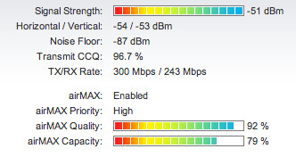

Jag blev lite impad idag..
Avloppsentreprenören parkerade sim manskapsbod i plåt mitt emellan mina antenner. Godnatt, tänkte jag, nu blir det inget internet förrän avloppet är klart.
Döm om min förvåning när det funkar lika bra som förut. Det vete f-n hur det går till. :x
Signalstyrkan sjönk 10 dBm, men bandbredden är den samma.
ullberg
UBNTs prylar brukar funka väldigt bra (men det brukar vara mindre kul när man vill ha support).
Ang. Manskapsboden är det väl bara att säga åt dem att de bara behöver lägga sina matlådor på bordet i boden så är de färdigmickrade till lunch... ;)
