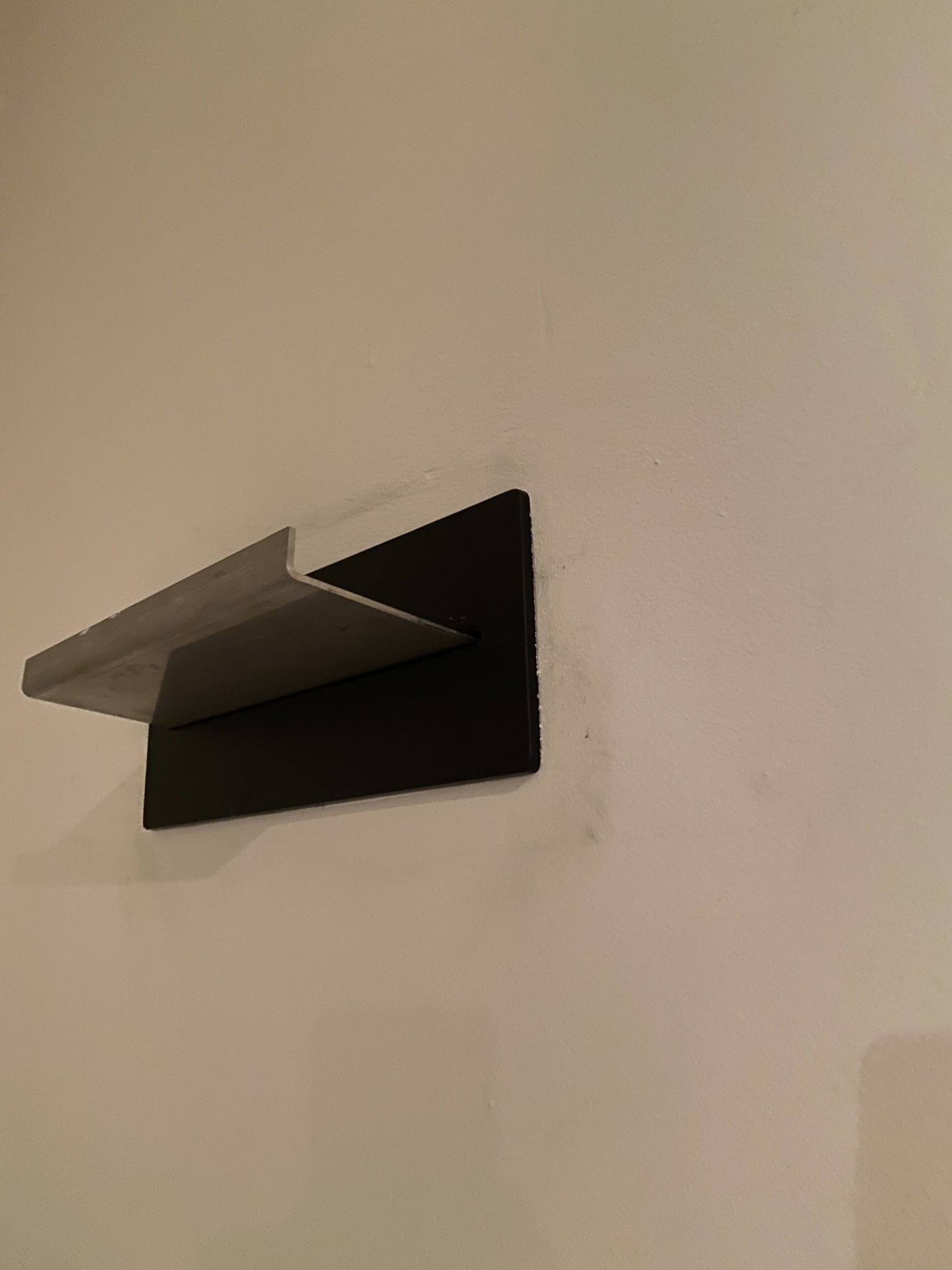

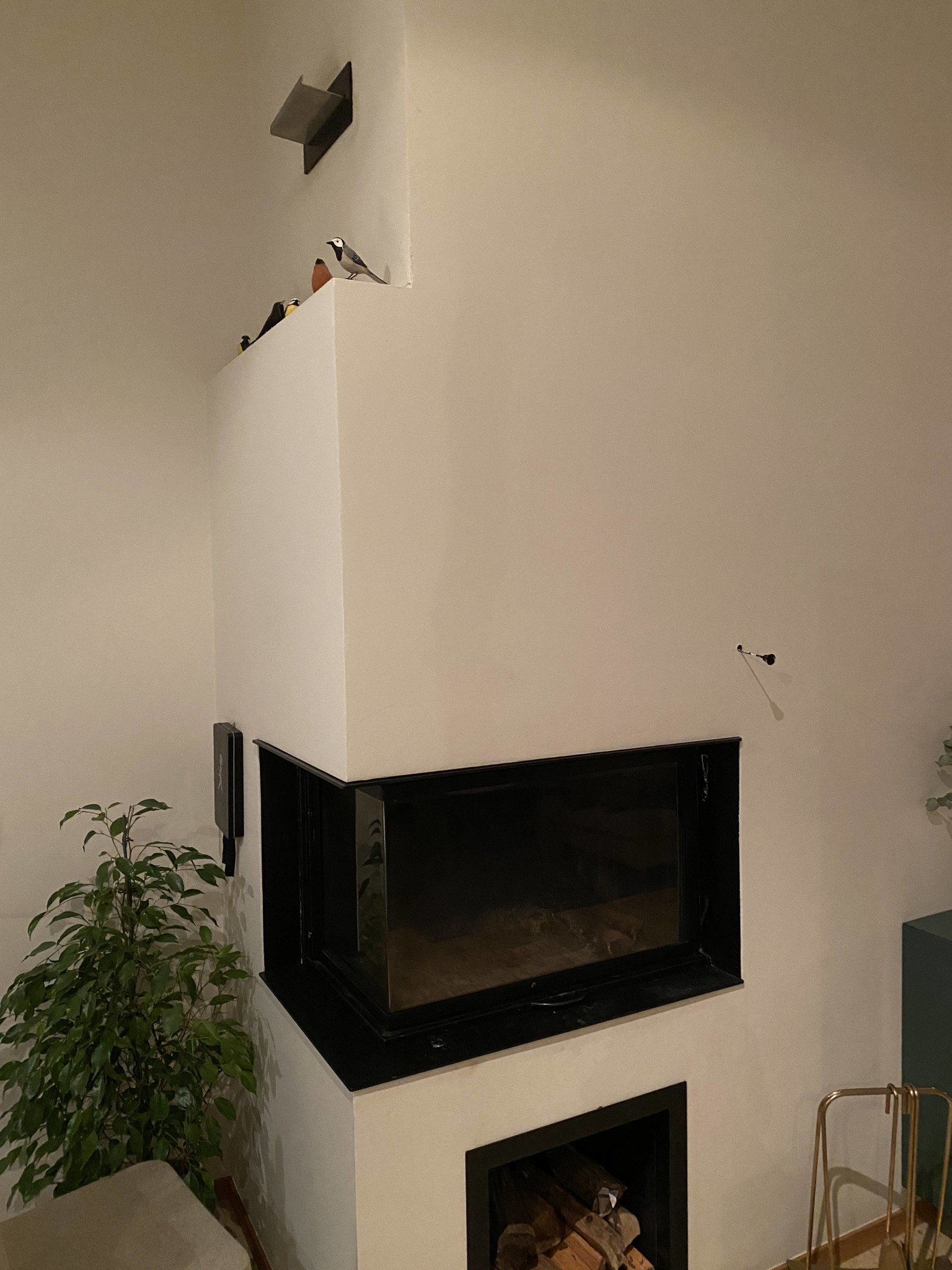

Hej! Jag bor sen 1 år i ett hus byggt -06. I vardagsrummet har vi en eldstad, kamin, av märket supra. Jag har i nu i det kall december lagt mäke att det är rätt kallt och dragigt runt kalinen, trots att den är försedd med glasdörr.

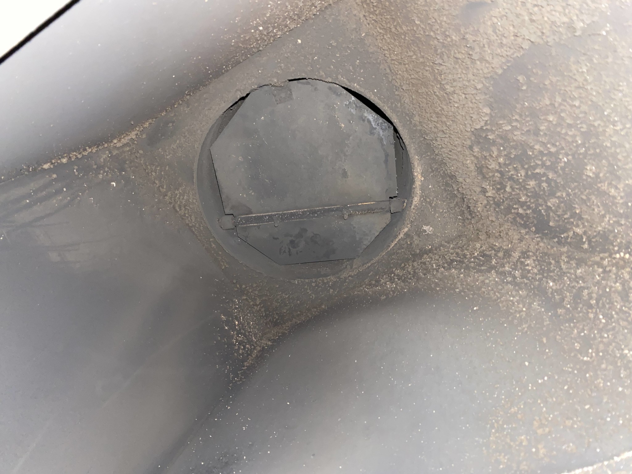

Upp i skorstenen finns två spjäll, ett nedre och ett övre. Det nedre manövreras med en spak som vrider en rund platta Inuti skorstenen som då lägger sig på tvärs. Det kan dock flöda en del luft i gliporna mellan rör och plattan. Det övre är ngn form av skjut-spjäll och nås endast om man står på en stol. Med det kan man sjuta in en platta tvärs igenom skorstensröret som en ”giljotin”.
Det märkliga är att detta giljotinsblad knappt når maximalt halvvägs in i röret, och därmed inte tätar alls. Hur man än gör kommer det alltså in kall luft genom skorstenen ner i eldstaden. Glasdörrarna tätar något, men det drar ju ändå. Ska det vara såhär?? Vill ju inte ha ”tilluft” till huset via skorstenen???
Bifogar bilder, svårt att få en bra bild på ”giljotinspjället” inuti skorstenen.
Att inte spjällen tätar helt är en säkerhetsdetalj, man vill ha ett litet drag vid stängda spjäll så att inte någon gasform går bakvägen....
Men när jag inte eldar vill jag att det är stängt ju?
