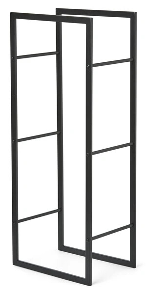

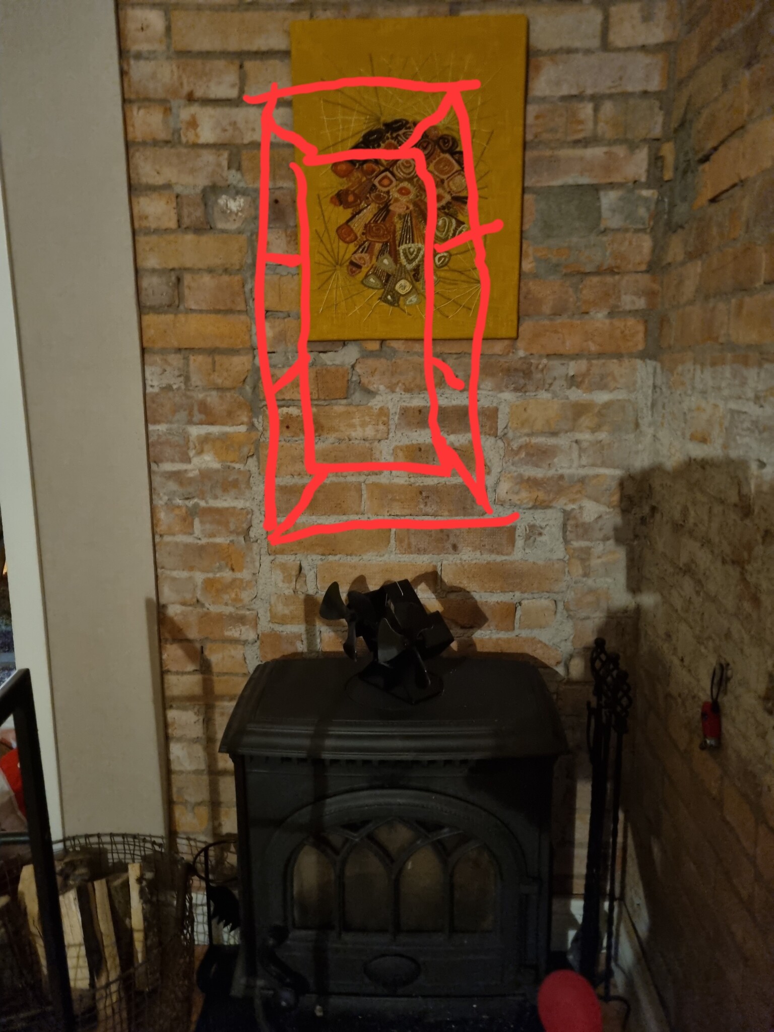

Ber om ursäkt för foto-bristen, uppladdningsfunktionen för bilder strulade på mobilen tidigare. Här här jag ritat lite schematiskt hur jag tänkt mig på ett foto av den faktiska väggen och kaminen. Väggen är alltså i tegel och rökgången går rakt bak in i väggen och sedan uppåt genom väggen. Jag har även lagt upp foto på hur vedstället och kaminen ser ut. Jag tänkte mig i så fall att ha vedställets nedre kant på åtminstone 50-80 cm ovanför kaminens övre kant. Jag tänkte också i så fall lägga en metallplatta i botten på vedstället för att minska risk för att det trillar ner skräp från veden.
Med plattor (eller kanske snarare platta i singular) menar jag en inbyggd platta i kaminens ovansida, av samma material som resten av kaminen (gjutjärn?). Det är alltså där fläkten står just nu på fotot.
Jag skulle kunna ta fler foton och i andra vinklar senare idag när jag kommer hem om det hjälper. Tegelvägg med en svart kamin framför och ett skissruta ritad i rött ovanpå en gul tavla. Vedkorg och verktyg syns bredvid kaminen.
Svart metallram avsedd som vedställ med två vertikala sektioner och horisontella stänger för stabilitet.

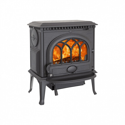

Gjutjärnskamin med synlig eld, placerad på ben med dekorativa detaljer.

Jag har precis installerat ny kamin. Det har varit svårt att hitta en modell jag kan installera då jag har lågt i tak. Säkerhetsavståndet till brännbart material ovanför kaminen är ofta stort, den jag har kräver en meter.
Ved gills som brännbart material. Tror det är svårt/omöjligt att få det godkänt med vedförvaring ovanför.
Gulhuset
Vet inte vad reglerna säger men det lär bli varmt att sträcka sig över kaminen för att hämta ved och en risk att bränna sig om man snubblar...
Sedan lär väl en del bös trilla ned på kaminen med brandrisk som följd.
