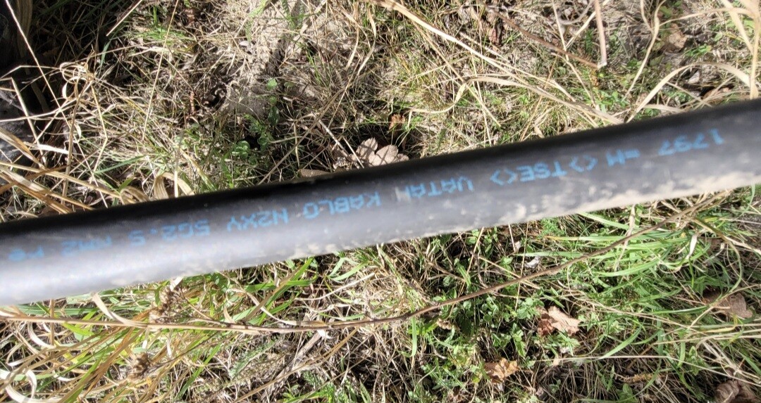

Ska ha belysning i trädgården spottar 7 watt plus eluttag för häcksax och trädgårds redskap. Nu är kabel utdragen men tycker den är väldigt grov. Denna ska upp till förgrenings dosa och sedan vidare till nästa belysning plus att från dosan även ska kabel upp till spotten.
Allt ska få plats på en 10 ×10 cm stolpe.
Kabeln som är dragen är
5 ggr 2.5 kvadrat. Skulle jag kunna koppla denna till något kopplings skåp och dra tunnare kabel ut till spottar och ellutag.
Kabeln blir väldigt klumpig på stolpen.
Vad är det för kopplings skåp jag då ska använda.
Jag försöker förbereda så mycket som möjligt själv innan elektrikern ska komma hit.
Och kan föreslå alternativ för honom.
Tacksam för ideer och svar

Den kabeln kan jämföras med N1XV som är mer känd hos oss. Så det är en godkänd markkabel och den är nog inte speciellt smidig nej. Behöver ni verkligen 5 ledare och 2.5 mm²? Det kanske gå att komma undan med ACEFLEX (RV-K) 3G1.5?
Varför är kabeln upp och ned på bilden?
Kabelns skydd blir bestämmande då en lednings belastningsförmåga ska vara lika med eller högre än skyddets märkström. Om det är på 10 A så går det oftast bra att byta till 1,5 mm2 i ditt exempel.T Trelleborgbyggaren skrev:

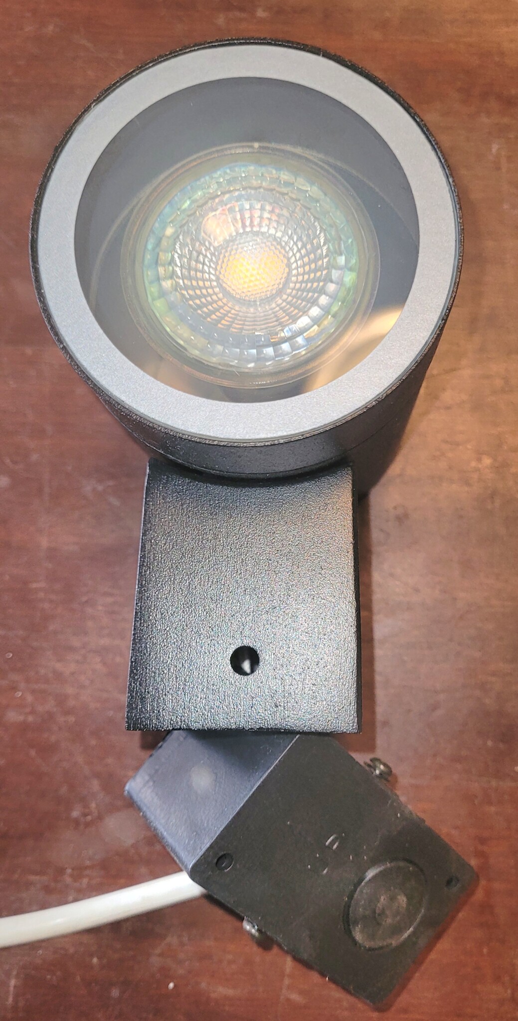

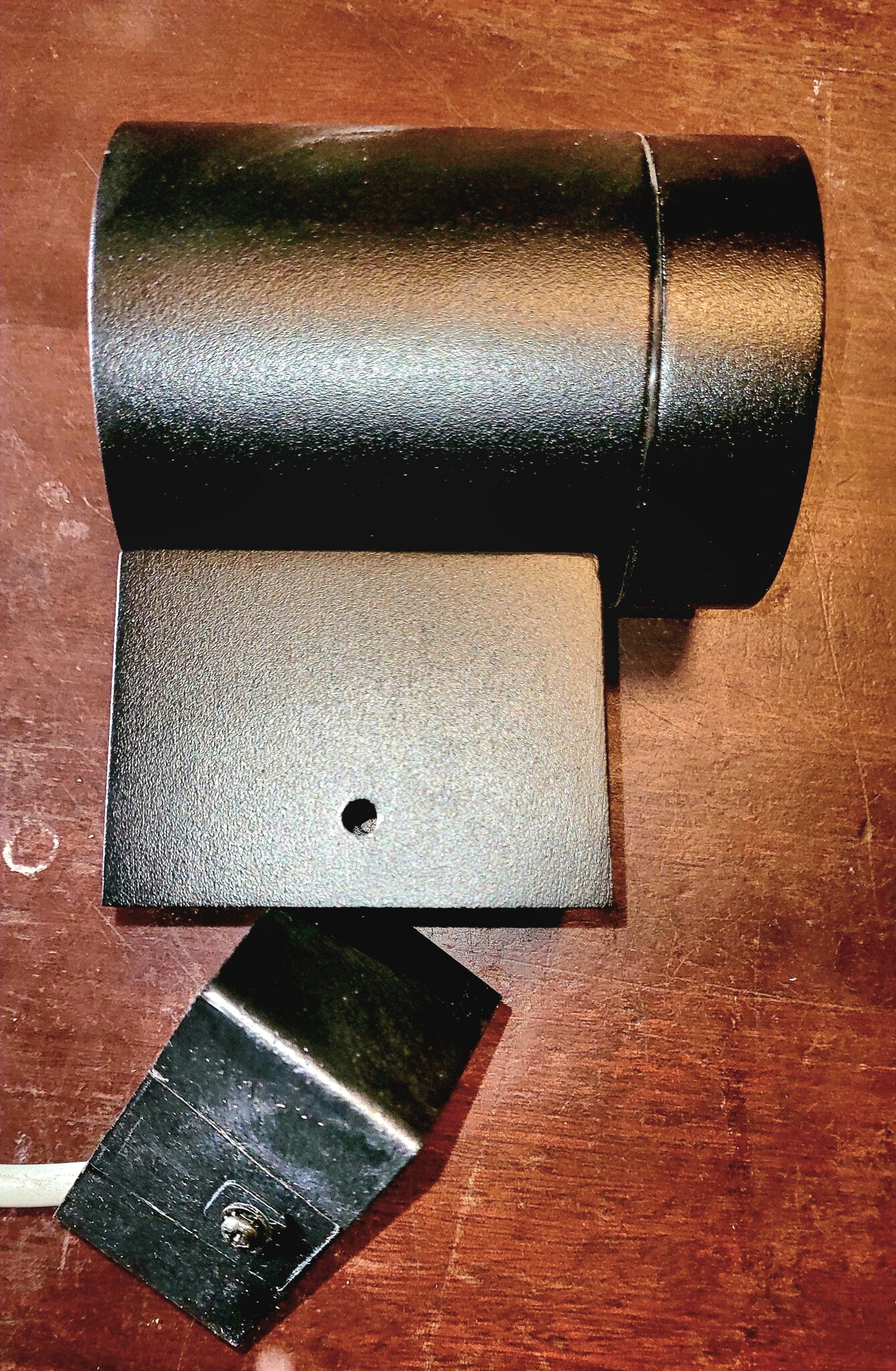

Hej här är lamporna jag ska använda på stolpe av trä. 12 st 7 watt spot, plus elluttag 230 volt för trädgårds redskap häcksax etc. Eventuellt ett 3 fas uttag.
Elluttagen vill jag gärna kunna koppla ur när dom inte användes. Spottarna vill jag ska tändas vid mörker.

All skarvning och fördelning och styrning utomhus är problematisk. I grunden rekommenderar jag en separat ledning från huset för belysning, en för uttag och en tredje (befintlig) för trefas. Vill du inte ha trefas kan den befintliga ledningen användas, men den kommer att bli svår att terminera i ett schukouttag.
Det ställer frågan hur bra dessa armaturer stöder vidarekoppling. Den är fin utanpå, men som elektriker vill jag se insidan!!
Om en annan lösning skulle vara lämplig, t.ex en fördelningspunkt i "mitten", kan man ev se om man är på plats, eller om du gör en översiktsritning.
1.5 mm² / 6 A går bra till belysning och uttag. Är ledningen till uttaget under 20 meter går det bra med 10 A.
Du bör kontakta en elfirma i förväg så att du inte riskerar bli stående med elmateriel som ingen vill installera.
