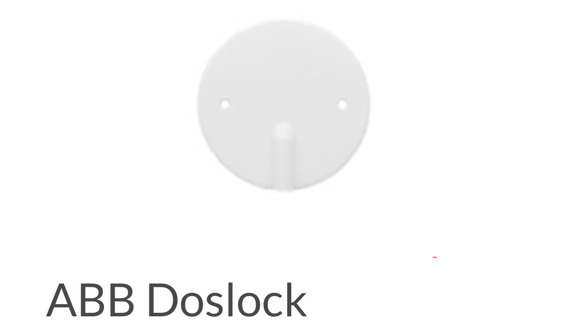

Snyggast vore väl sådana här doslock men frågan är om de inte ger vika om man drar i kabeln?
Den är väl kanske tänkt för klamrad kabel.
  • Vit ABB doslock för elinstallation, två skruvhål, mittenutskjutning för klamrad kabel.

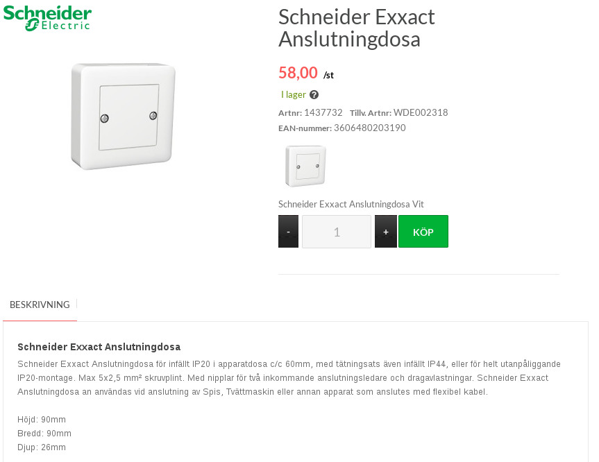

Du ska ha någon form av dragavlastning och en anslutningsdosa är väl den vanliga lösningen. Finns lite olika modeller där vissa säkert är snyggare än andra. Här är en:
Vit Schneider Exxact anslutningsdosa för elektrisk installation, med pris och produktbeskrivning.
D
Den där anslutningsdosan är 26mm djup. Känns spontant som den lämpar sig bäst för rörutlopp i väggen eller utanpåliggande.

Då blir det jackningsbart vilket är en fördel om man någon gång tillfälligt vill plocka ner elementet. Men den är större än anslutningsdosan som Alfredo länkar. Jag kan inte påminna mig att jag sett en anslutningsdosa som inte sticker ut från väggen. Locket du visar bild på är inte helt lyckat för ändamålet eftersom det saknar dragavlastning. Är inte anslutningen bakom elementet så att den inte syns?

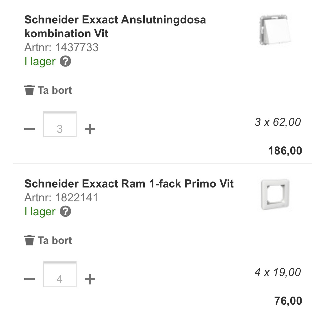

kanske nåt sånt här skulle fungera?
  • Anslutningsdosa och ram från Schneider Exxact, modellerna Vit kombination och Primo Vit.
