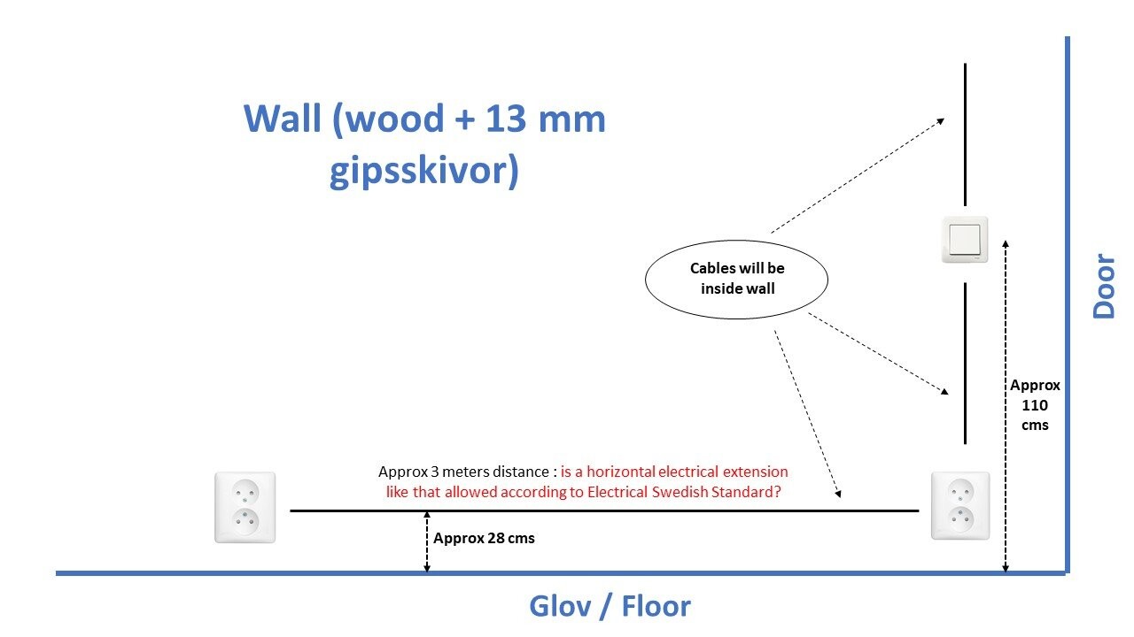

Hej allihopa,
Min svenska är inte så bra men jag ska försöka. Vi renoverar vår gamla villa och vi vill se till att elektrikern föreslår en korrekt installation, vilket jag inte är säker på.
Enligt ritningen är min fråga: får elektrikern förlänga kablarna horisontellt för installation av ett andra eluttag? Kablarna kommer att gå in i väggen via en elektrisk flexrör.Jag skulle uppskatta ett svar från en certifierad elektriker.
Tack så mycket för hjälpen !

Ja det får man, inga problem.
Vad är det du undrar över?

Tack för svaret.
Jag frågade för att vara säker på att det är ett säkert sätt att göra det på. För jag trodde att strömmen till det andra eluttaget till vänster skulle behöva komma från en vertikal väg (från taket ner till eluttaget).

Det vore otroligt bra med dylika regler, för dagens regler är väldigt slappa. Man får i princip dra dolda ledningar ungefär var som helst. Många kommer nog att ångra sig med tiden när de spikar sönder sina dolda slangar.
I ditt fall är det exemplariskt bra med en ledning rakt mellan två dosor. Det ger en chans att misstänka att en ledning löper just där. Beroende på dosa kanske det inte går i praktiken. Det behövs en dosa som kan kompletteras med sidomuffar. Annars får man göra en böj så att slangen går en bit under eller över dosorna.
