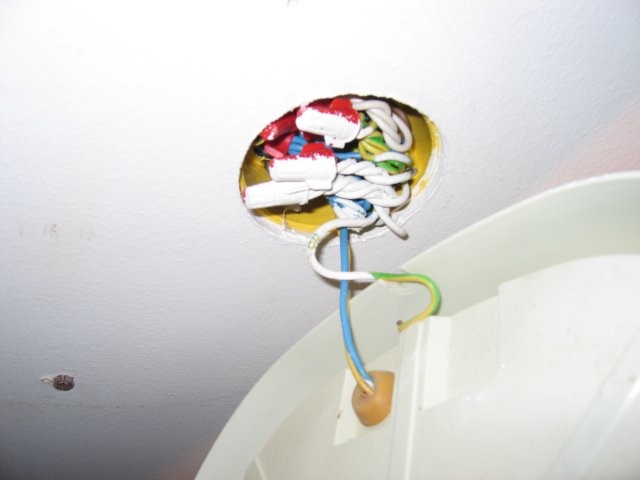

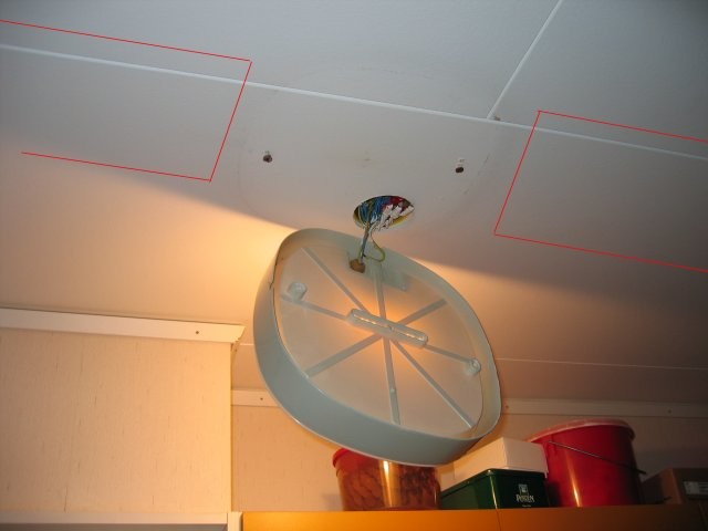

Jag tänkte ersätta en glödlampsarmatur i köket med ett par lysrörsdito. Idag sitter lamparmaturen över en apparatdosa - se bild. Jag har ritat in ungefär hur lysrörsarmaturerna kommer att sitta. Nu är frågan hur man på bästa sätt går ut med två kablar från dosan och samtidigt täcker över den med lock eller liknande.
Ska man ha ett lamputtag med två brunnar kanske? (http://www.elbutik.se/product.html?product_id=123376&category_id=316) Finns det i så fall någon förhöjningsram på typ 1-2 centimeter (kanske rentav den som Elbutik listar...) för det verkar vara rätt fullt i dosan?
Eller finns det någon bättre metod?

*Kopplingsdosa* var ordet, inte apparatdosa.. det är typ 70 mm mellan skruvarna...
Takdosa, typ...varsin EKRK från den nya armaturerna in i dosan å ett lock över.
Vad för lock då, ett sådant här?
Ja, förr fanns det med två näsor men det har jag inte sett på ett antal år. Finns lock som bygger upp ca 10 mm som man tar hål i själv, ett sånt borde vara användbart.
