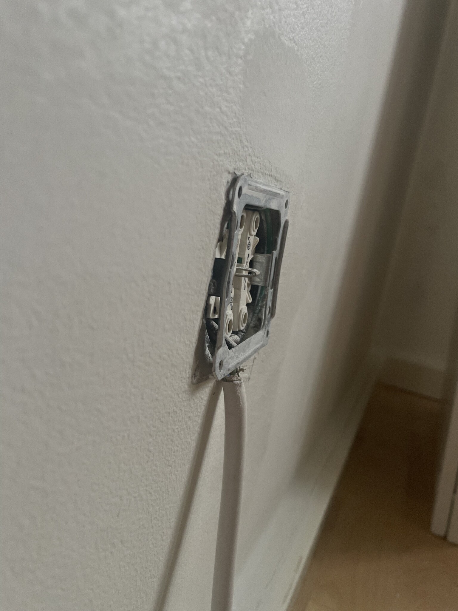

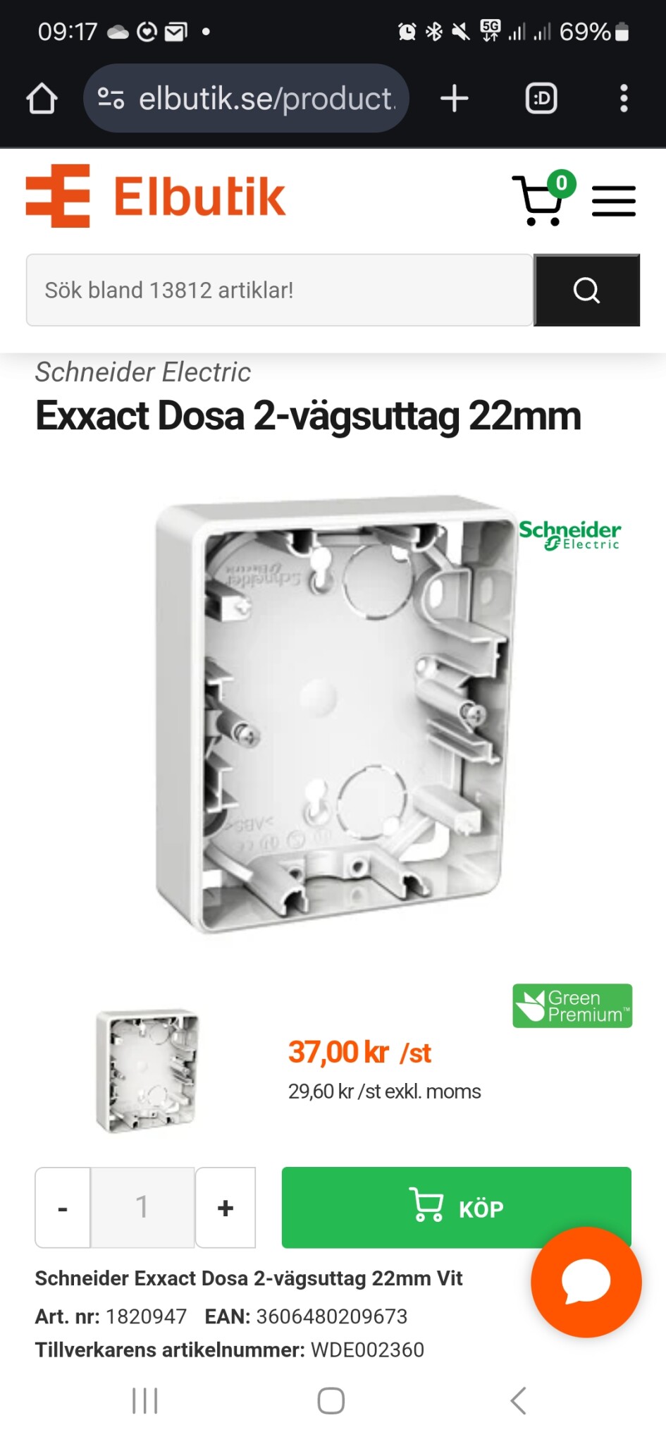

Ett utanpåliggande uttag skulle kunna funka.
https://www.byggahus.se/forum/threads/vaegguttag-med-ledningsuttag.270579/
· Västra Götaland
· 66 inlägg

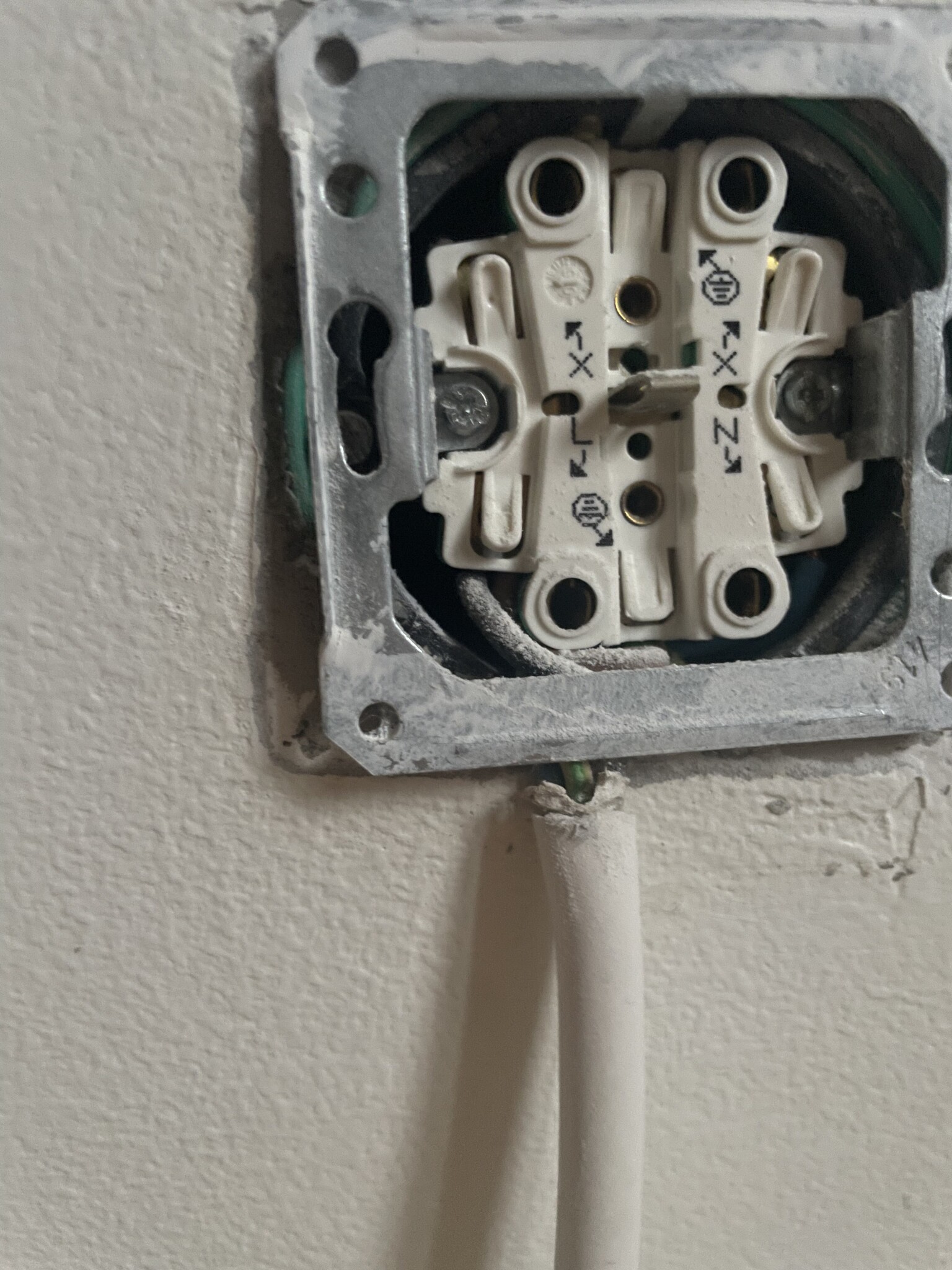

Montera en utvändig dosa för vägguttag öven den infällda dosan och ett nytt uttag i den nya dosan. Sen klipper du upp ett hål i underkanten för den utvändiga kabeln ooch matar vidare till nästa uttag.
Problemet med att dra kabeln som det är gjort är att trådarna blir klämda och skadas på längre sikt.
Hobbyelektriker
· Värmland, Molkom
· 27 133 inlägg
Det ska annars gå att göra med detta uttag som denna tråd visar: https://www.byggahus.se/forum/threads/mindre-brand-i-vaegguttag-vad-behoever-atgaerdas.278153/
