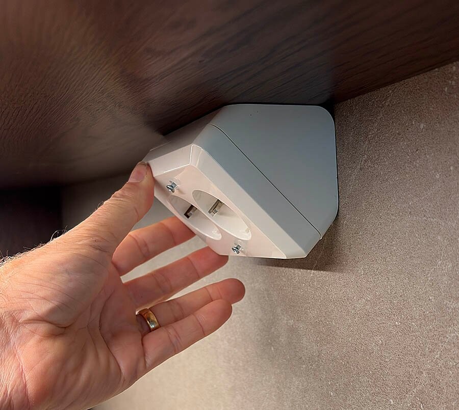

Jag ska sätta hörnboxar i köket som vi renoverar.
Tidigare satt det utanpåliggande uttag på kaklet med synlig kabel genom skåpen ovanför, men nu ska vi i stället sätta hörnboxar från ABB.
Elen är redan dragen och jag ska borra hål i botten på de nya IKEA-skåpen för att ansluta hörnboxarna.

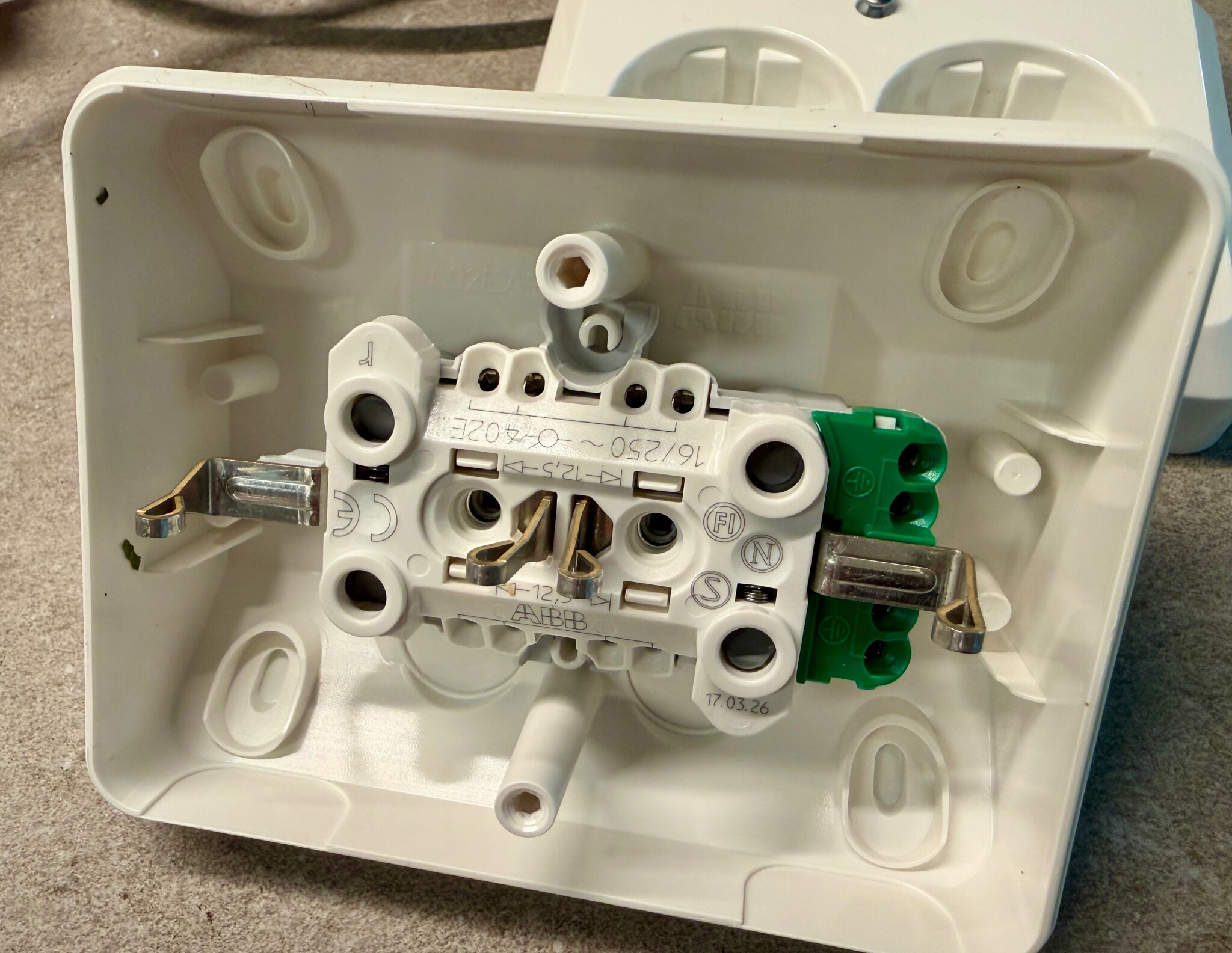

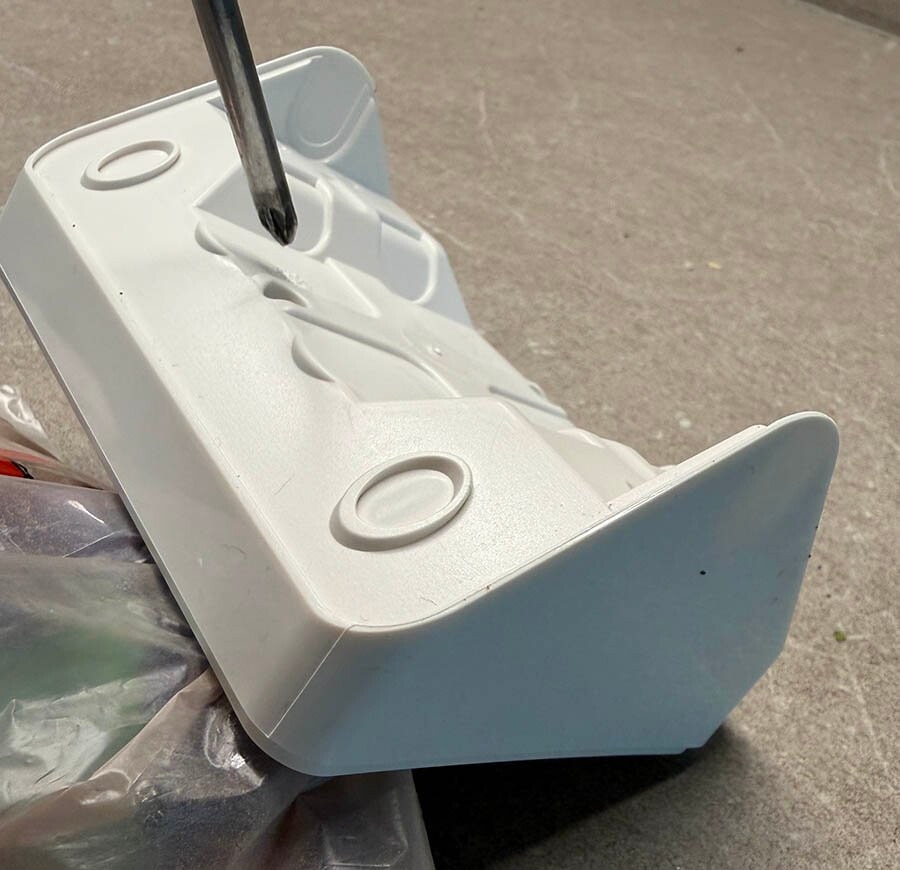

Och då kommer dumfrågan. Jag tänker mig att jag monterar hörnboxen rakt under elkabeln och drar kabeln genom hålet som jag borrar där skruvmejseln pekar på bild 2.
Två frågor:
Ska jag dra hela kabelmanteln genom hålet i hörnboxen, eller räcker det att jag skalar bort manteln innan genomföringen och endast låter blå, brun och grön/gul ledare gå in i hörnboxen? Ska jag sätta en skruvklammer runt kabeln inne i skåpet för att hålla den på plats?
Det finns en liten kantmarkering på bild 2 där skruvmejseln pekar. Är det bara där jag ska borra hål? Finns det någon anledning till att det är markerat just där? Jag är nyfiken av mig.
(Okej, det blev visst ett par följdfrågor.)

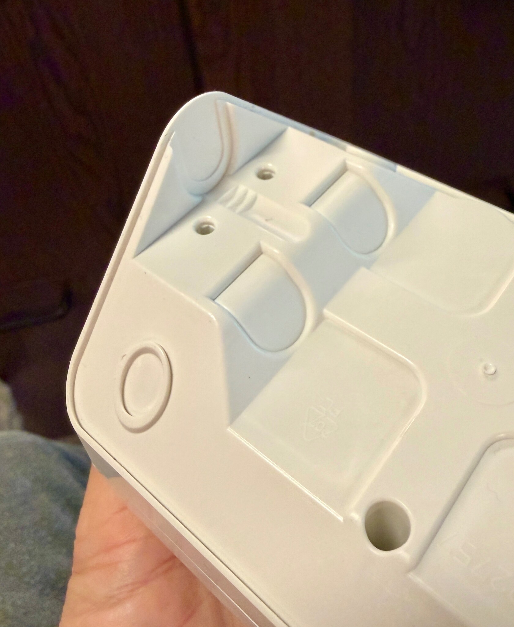

Så här ser baksidan ut. Och insidan.
De cirkulära markeringarna finns fyra, ett i varje hörn och måste väl vara för att skruva fast hörnboxen.

Du kan i praktiken ta upp ett hål var du vill där det fungerar och där insatsen med uttag inte är i vägen.
Hela kabelmanteln ska genom hålet i hörnboxen och sticka in 5-10 mm.
Den ska inte behöva dragavlastas - det ska vara gjort i och med att installationskabeln är klamrad.

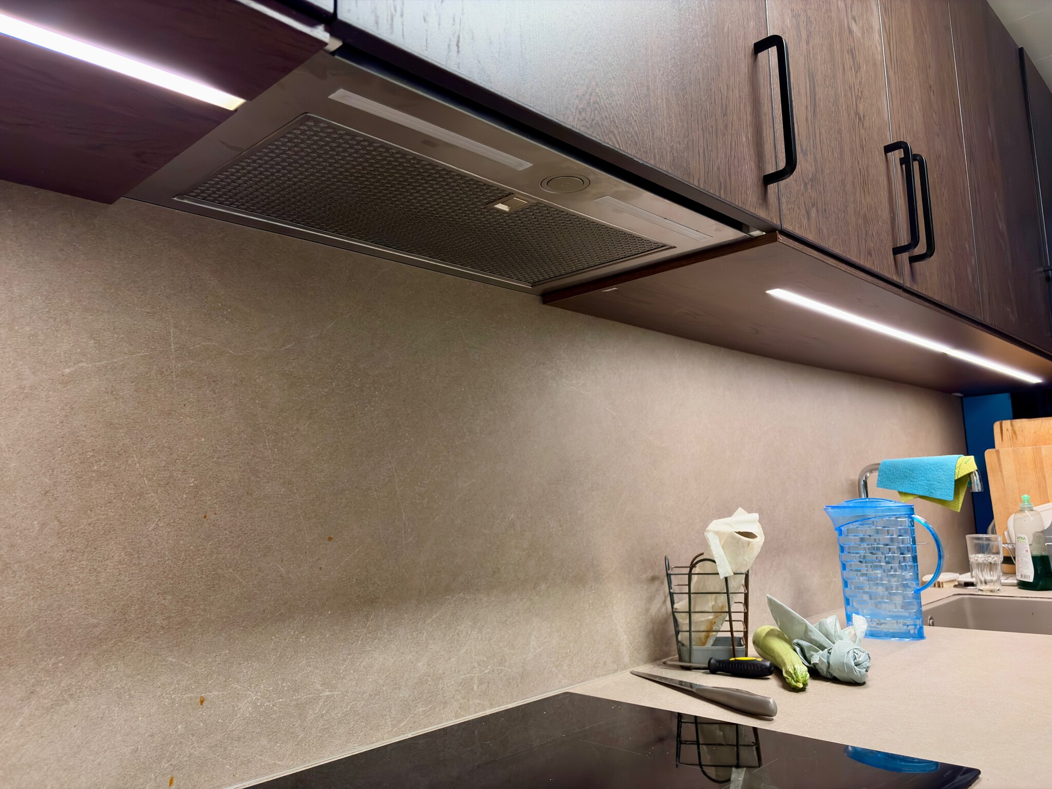

Nu börjar allt falla på plats. Två av fyra hörnboxar monterade och den sista LED-listen monterad i urfräst spår. 160 cm.
