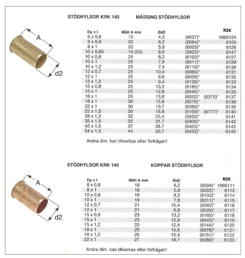

Men EZZE som tillverkar även dom mindre dimensionerna av stödhylsorna i koppar.
Inget matnyttigt fanns i monteringsanvisningen heller:
https://www.rskdatabasen.se/infoDocs/MONT/MONT_77_1866132.pdf
Tabell och bilder av mässing och koppar stödhylsor med storleksangivelser och artikelnummer.
