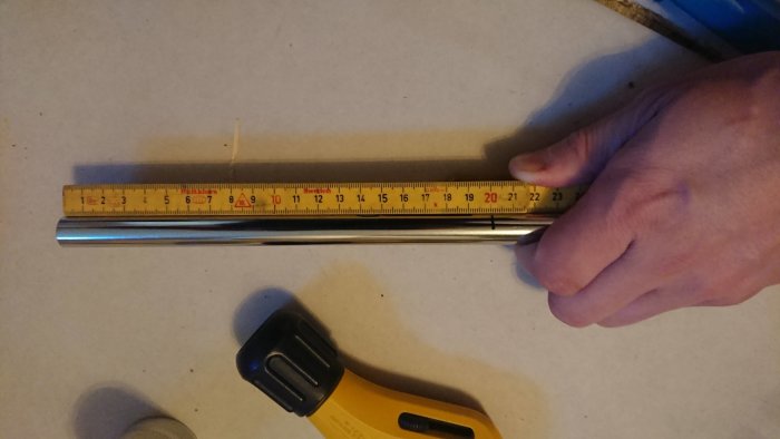

Sprang ner i källaren och gjorde en 90° på ett kromat 15mm rör som förklarar bättre.
Markerar 20cm.

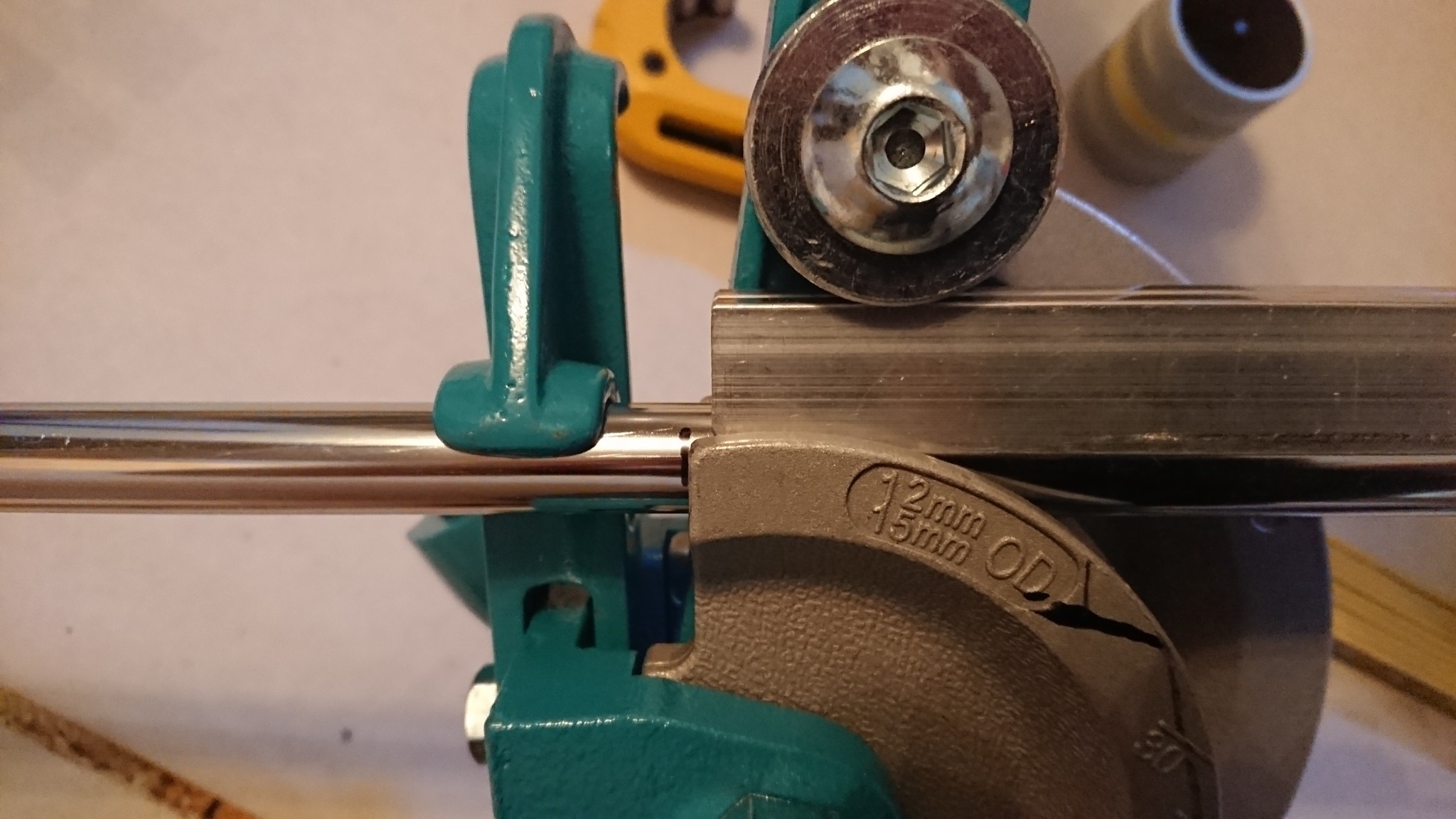

Markering mot radie:

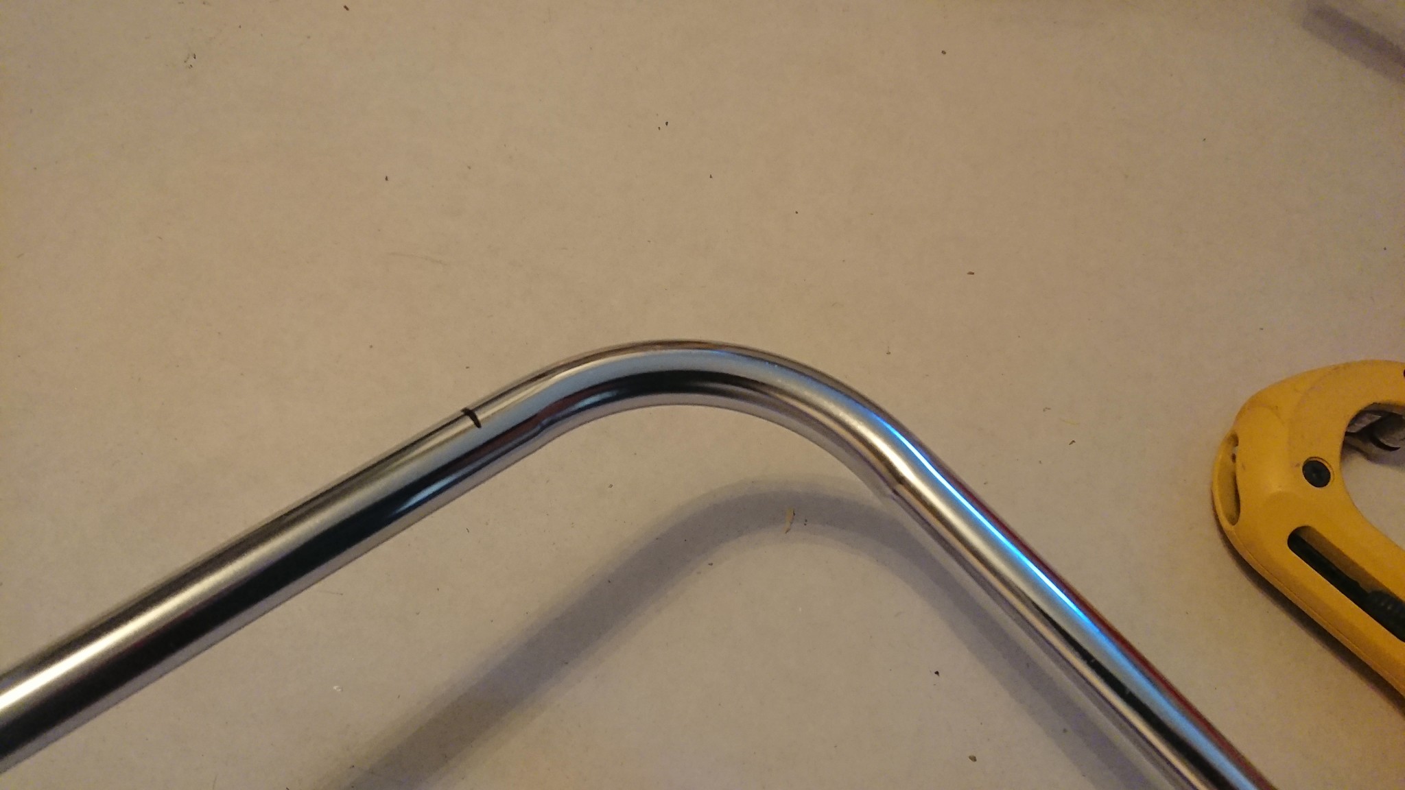

Färdig bock:

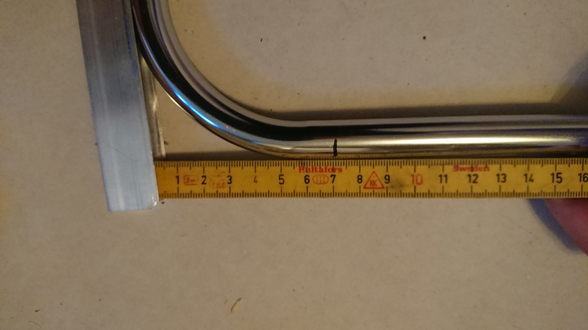

7cm från Markering till yttre kant rör:

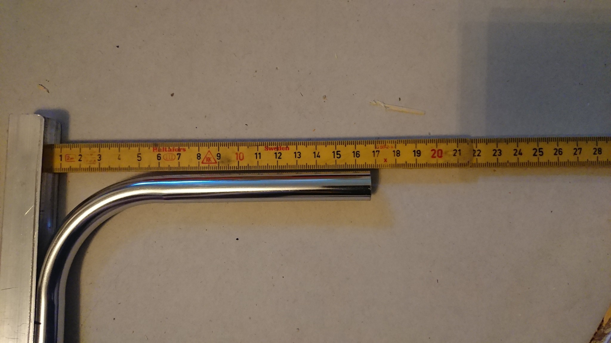

16.7cm kvar av röret från yttre kant rör:

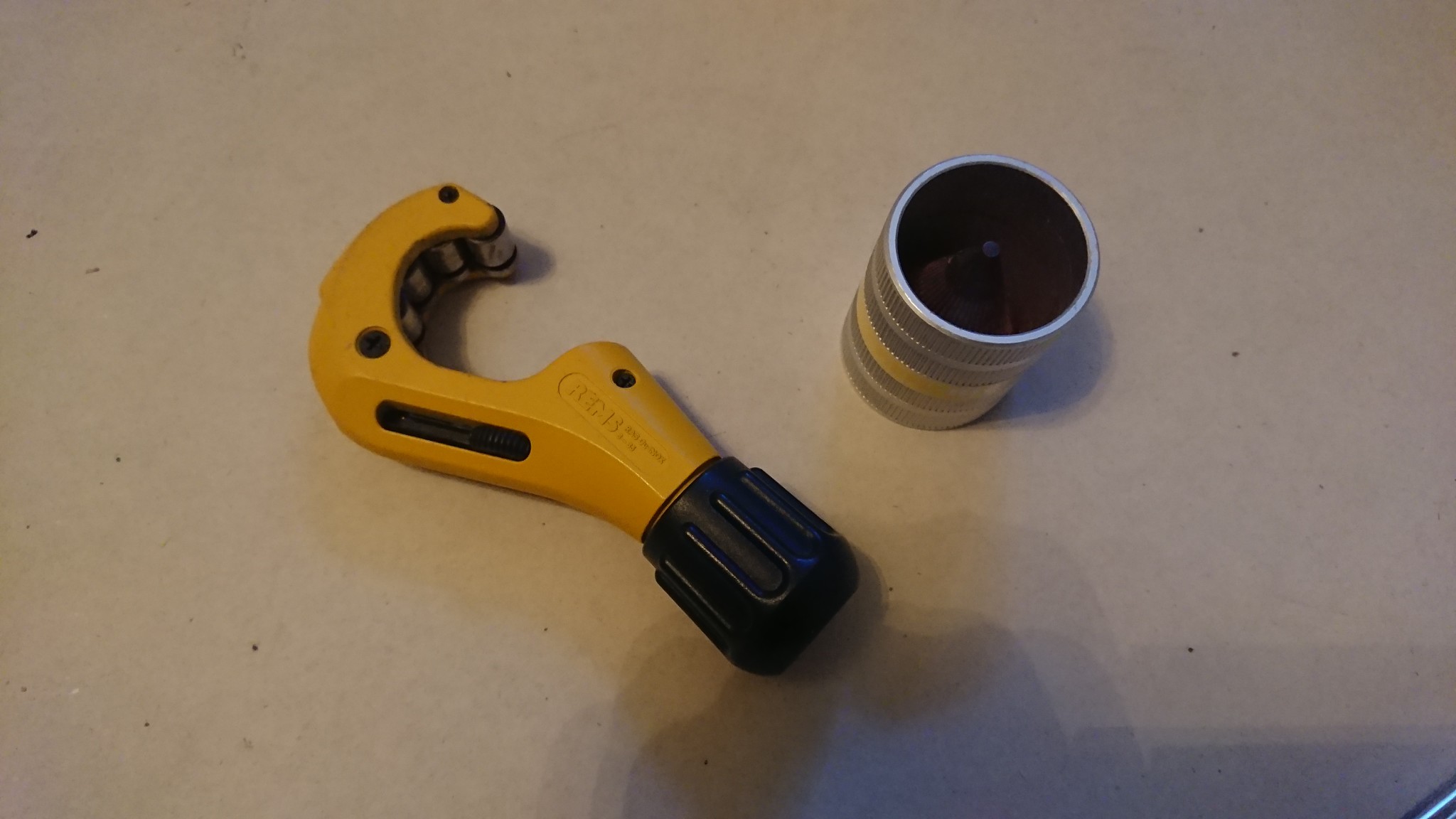

Rörkap och gradningsverktyg:

Markerar 20cm.
Färdig bock:
