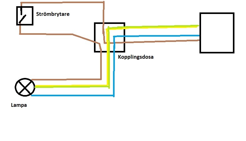

Funderar lite här på inkoppling av lamp kontakt och lampa.
Har jag tänkt rätt nu? Kan förvisso använda vilken färg som helst men vore ju trevligt om det blev efter konstens alla regler.
Bör man dra en jord även till strömbrytaren?
Färgvalet ser bra ut förutom tändtråden mellan brytare och lampa den kan t.ex. vara vit eller svart.Simba83 skrev:
Att dra skyddsjord till strömställaren är helt onödigt eftersom det ändå behövs en nolledare om man vill koppla vidare till ett vägguttag
Jag håller med tobbe-3 om färgvalet.

Är det utanpåliggande kabelinst så sätter man ofta brun för fas till strömbrytaren, och blå tillbaka till koppl.dosan som tändtråd. Sen byter den blå tändtråden färg där till brun till lampan.
