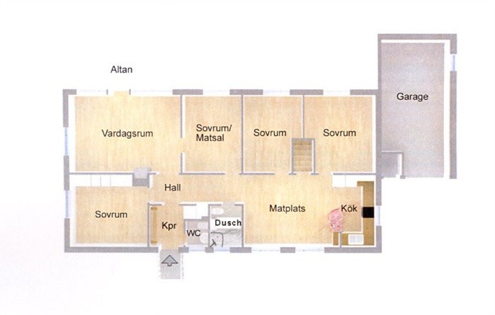

Dra nya elkablar till uttag/lampor på vinden? Samt hur fördela elen vid nydragning?
Har stora bekymmer med elen i vårat hus då föregående ägare verkar ha kopplat lite hej vilt i efterhand. Jag kan t ex inte köra microvågsugn och en vattenkokare samtidigt i köket utan att säkringen går. Även liknande saker i andra rum, t ex lamporna igång och sen kopplar jag in dammsugaren så dör skiten.... Allt är även huller om buller så man kan inte följa "kartan" över säkringar när man ska se vilken som är pajj (om den inte har skickat iväg den lillan märkningen)
Så nu tänkte jag ta tag i problemet och försöka lösa det. Vill dra nya kablar i hela kåken då det mesta är från -60 då huset byggdes och det som är i efterhand är i såpass oordning så det ändå måste dras om samt att det saknas jord till uttag och lampor.

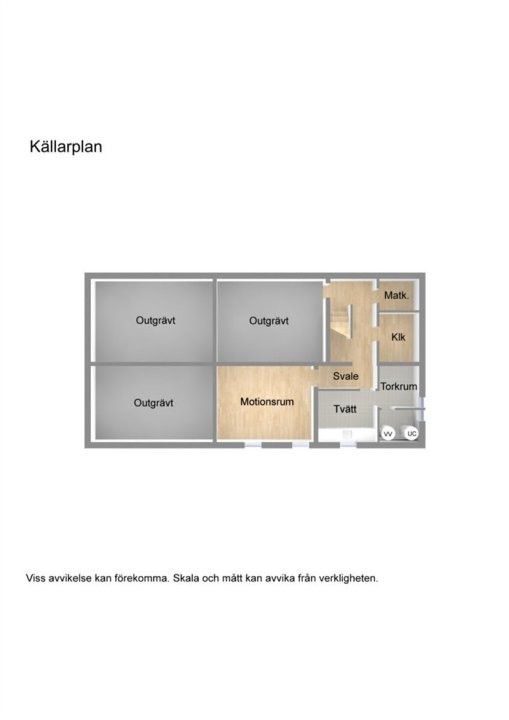

Huset är 2 våningar varav en våning är källare samt även kallvind. Går det att dra dom nya kablarna på vinden eller bör man låta bli detta? Då huset är i betong så hade det varit enklast att dra dom på vinden för att slippa dra om det i befintliga "smala" hålen i betongen och det hade underlättat att dra dom på vinden också.
Sen en till fråga, någon som har tips på hur jag bäst "fördelar" upp husets el när jag gör om, bör man göra en grupp per rum eller hur ska man tänka där? Just nu är det som sagt väldigt huller och buller.
Bifogar två bilder på boplan samt källarplan som kanske kan hjälpa till lite på hur man ska göra.

Det var stora frågor. Tänker du göra detta jobb själv?
Varför går inte befintliga rör i väggarna att återanvända? Det brukar gå att få i fler trådar så att två- och trefasgrupper kan skapas vilket ger mer effekt.
Annars, visst går det att dra kabel på vinden. Man kan behöva tänka på kondens bara.
Kan inte skriva en avhandling här om hur man allmänt dimensionerar och installerar el i ett hus, men en liten länksamling i ämnet så får vi återkomma om detaljer.

Enkelt sagt så i köket, en till kyl/frys, en till micro, en till diskmaskin en till bänkbelysning och arbetsuttag + fläkt. I övrigt ca 10-12 apparater (uttag, belysningspunkter) per säkring. Sen kan det ju tillkomma annat som är större strömförbrukare som behöver egen säkring. Så projjar jag iaf.
Just själva fördelningen är ju godtyckligt, man kan ju om man vill se till att uttag och belysning i ett rum inte ligger på samma grupp eller liknande men det är inget man kör efter rent allmänt när man projjar, endast vid önskemål.

Det är ju ingen nackdel att ha mer än en grupp i ett rum, snarare tvärt om. Lättare för elektrikern när han kan få ljus i rummet medan han arbetar.
För att hitta vilken säkring om går vart kan man ju rita en liten karta att ha vid elcentralen med alla uttag markerade med sitt gruppnummer.

Vattenkokare och kaffebryggare på samma bänk i köket (och därmed ofta samma säkring) är ett ganska vanligt problem. Bara vattenkokaren brukar dra uppåt 2300W och därmed 10A, sen kan kaffebryggaren dra 1500W och då är det bara säkringens tröghet som avgör om det funkar.
Antingen får man köra flera grupper till uttagen till köksbänken eller så får man lära sig (och make/maka) att inte köra allt samtidigt.
