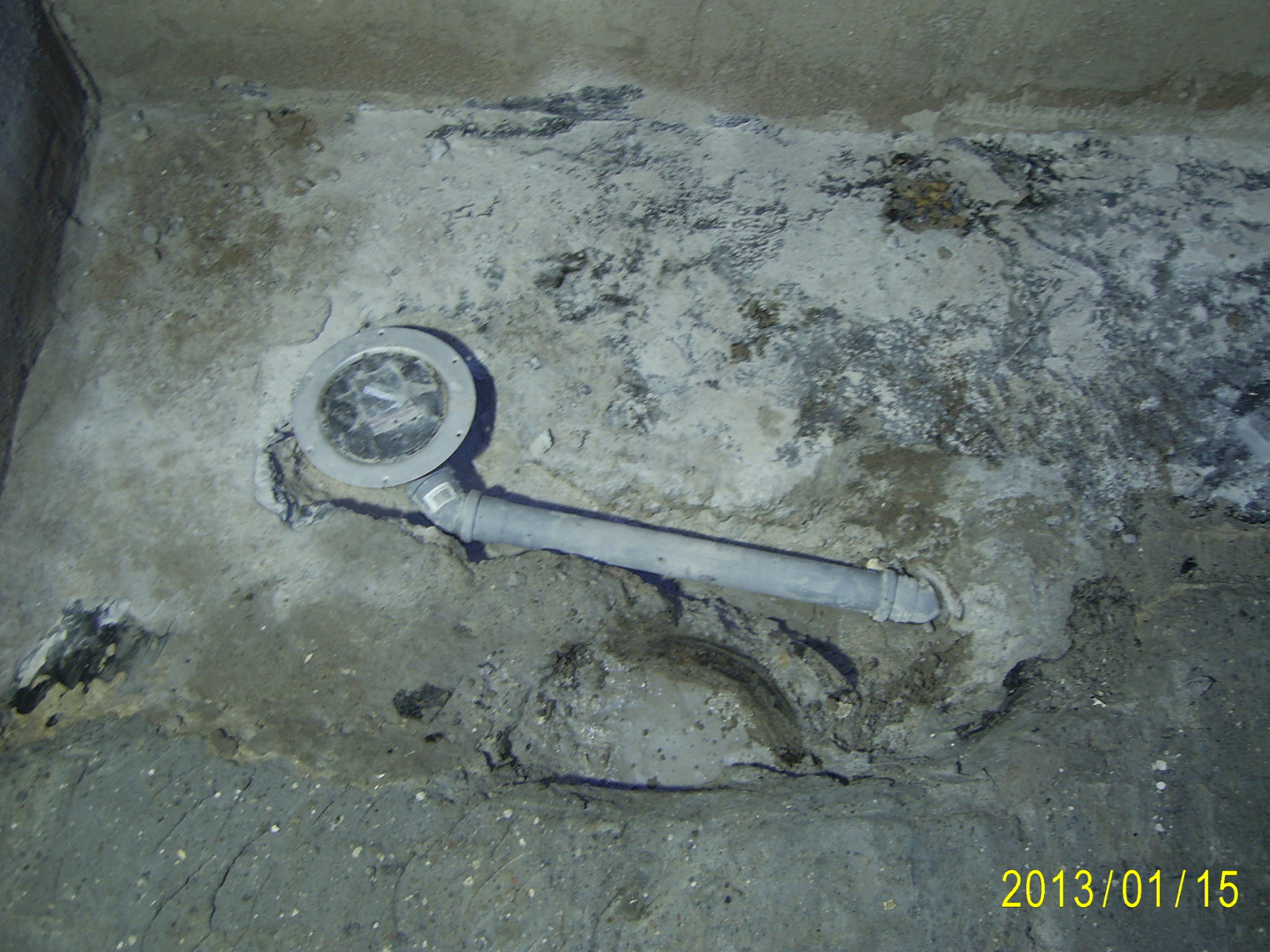

Rör aldrig rör i en hyresfastighet.
Skall du inte bo där under renovering så låt en rörfirma sätta ballofix på alla anslutningar som skall användas övriga pluggas helst så dom inte sticker ut från väggen.
Bila aldrig upp en gjutjärnsbrunn! Du trillar ner till grannen. Du får laga taket i utrymmet under. Utan sätt en ny brunn där den nya duschen skall vara.
Det finns rotbrunnar med lågt inbyggnadsmått.
Det är en bostadsrätt. Jag har ingen granne under, men dock en tvättstuga.L Leif i Skåne skrev:Rör aldrig rör i en hyresfastighet.
Bila aldrig upp en gjujärnsbrunn! Du trillar ner till grannen. Du får laga taket i utrymmet under. Utan sätt en ny brunn där den nya duschen skall vara.
