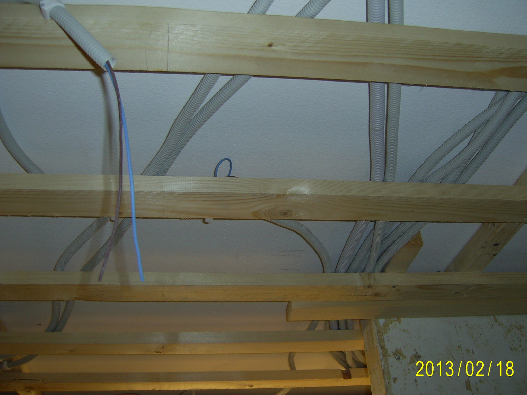

Annars för elen är det som nämnts, är det bara att tråda om, man drar i nya trådar.
Dra ut alla trådar utom en, den använder man som dragtråd när man drar i nya trådar i rätt färger + tändtråd.

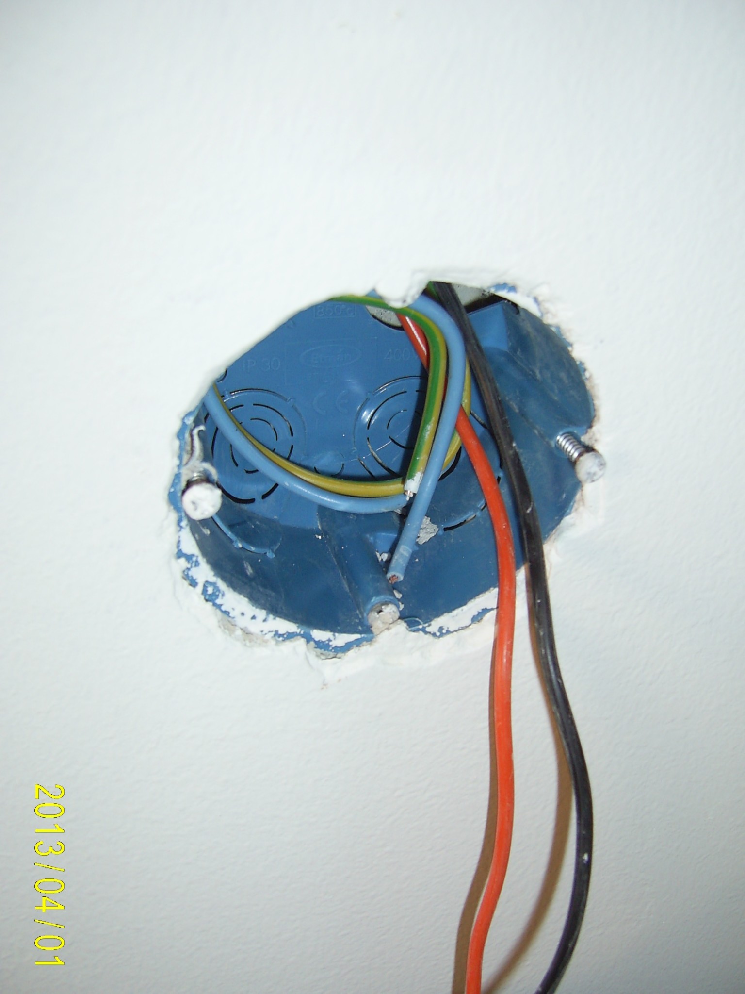

Gamla eldosor i plåt med tjärpapp som isolering, bilades bort och ersattes med rot-dosa som limmades fast med PL400. En kort bit VP-rör stacks in i pansarröret för att skydda mot vassa kanter.
Nu var där något att skruva fast elkontakten i.

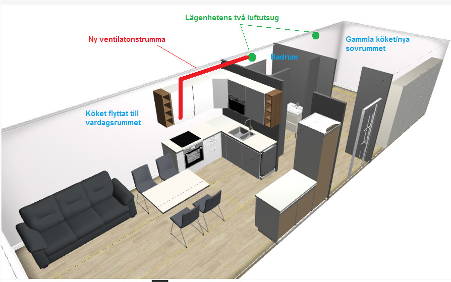

Nä, jag har ännu inte kollat med föreningen ifall man får flytta köket till vardagsrummet och få en öppen planlösning, och göra sovrum av det gamla köket. Men har för mig att andra i föreningen gjort det. Vet iallafall att man får byta plats på golvbrunn, toa osv. Lägenheten blir då en tvåa istället för en etta, vari 2 personer kan då bo i. Även väggar kan flyttas om byggingenjören godkänner detta (vilket inte är aktuellt i mitt fall).
Hur som helst, tänkte posta frågan om ventilationen som en egen fråga, but you asked for it
Min nuvarande plan är att det ska gå att koppla ihop köksfläkten i det nya köket/vardagsrummet (har inget eget luftutsug/ventilation alls idag), via en lufttrumma, med luftutsuget i badrummet (en sträcka på några meter bara). Mina farhågor är att jag kanske får in matos in i badrummet, eller att utsuget i badrummet blir för klent. Kanske att jag skulle koppla ihop alla luftutsug via en lång trumma för att få en mer utjämnad effekt.
Vet inte ifall jag måste jag ha en inspektionslucka vid luftutsuget. Tänkte kanske ha nedsänkt tak i badrummet så det kan bli problematiskt.
En bild på hur det kan komma att se ut (ha gärna synpunkter på planlösningen
Som man även ser så ligger det nya avloppet i köket vägg-i-vägg med badrummet.
