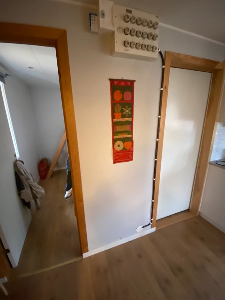

Om just denna kabel får läggas dolt i väggen vet jag inte, det beror på vad den heter. Installationen på bild är uppenbarligen inte utförd av en yrkesperson så det är svårt att säga så mycket mer.
Men man får förlägga en godkänd och korrekt dimensionerad kabel dolt mellan centralen och dosan på bild. Hur enkelt det är är en annan sak. Det kan finnas en kortling i vägen. Om inte så bör det gå att fiska fram en kabel mellan central och dosa.
Vad är det som får dig att säga att installationen inte är utförd av en yrkesperson?Bo.Siltberg skrev:

Något annat?T Tompafix skrev:
För att ge lite kontext.
Jag har köpt ett Attefallshus med totalentreprenad. Enligt avtalet skulle de dra el från stolpen vid vägen, men valde att dra el från huvudbyggnaden istället - det i sig är märkligt, men det gör mig mindre så länge det blir snyggt och bra.
Det som händer är följande.
1) De försöker dra kabeln i innerväggen, mer ger upp för att det är för trångt.
2) De tar ut den på utsidan av väggen och levererar det ni ser på ovanstående bild.
3) Jag ifrågasätter estetiken i deras lösning.
4) Vi kommer överens om att de ska öppna upp väggen och lägga in kabeln. Vi kommer också överens om att de ska göra allt förutom att måla om.

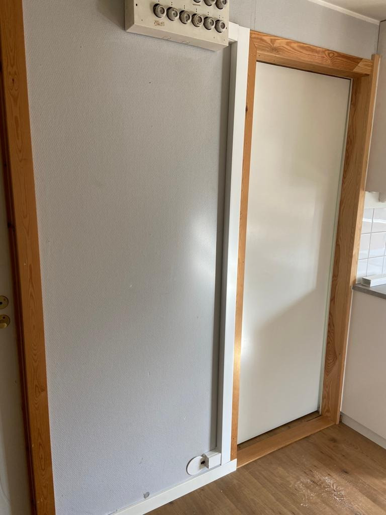

5) De kommer dit och gör följande - utan att prata med oss först - och hävdar att man inte får dra kabeln i innerväggen.
6) ... och nu sitter jag och ifrågasätter mer än deras känsla för estetik.

Som sagt, inga yrkespersoner här....
Här har dom lyckats hitta den fetaste kabelkanal som finns öster om klarälven!

Vi vet ju som sagt inte vad det där är för kabel. Men även om den skulle bvara fel för ändamålet, så får man väl i så fall dra ex. slang med FK (eller vad som är lämpligt för trådar med den arean), och gå över till kabel innan det går ned i marken.
Men som sagt håll inne betalningen tills de fixat det enligt avtalet.
