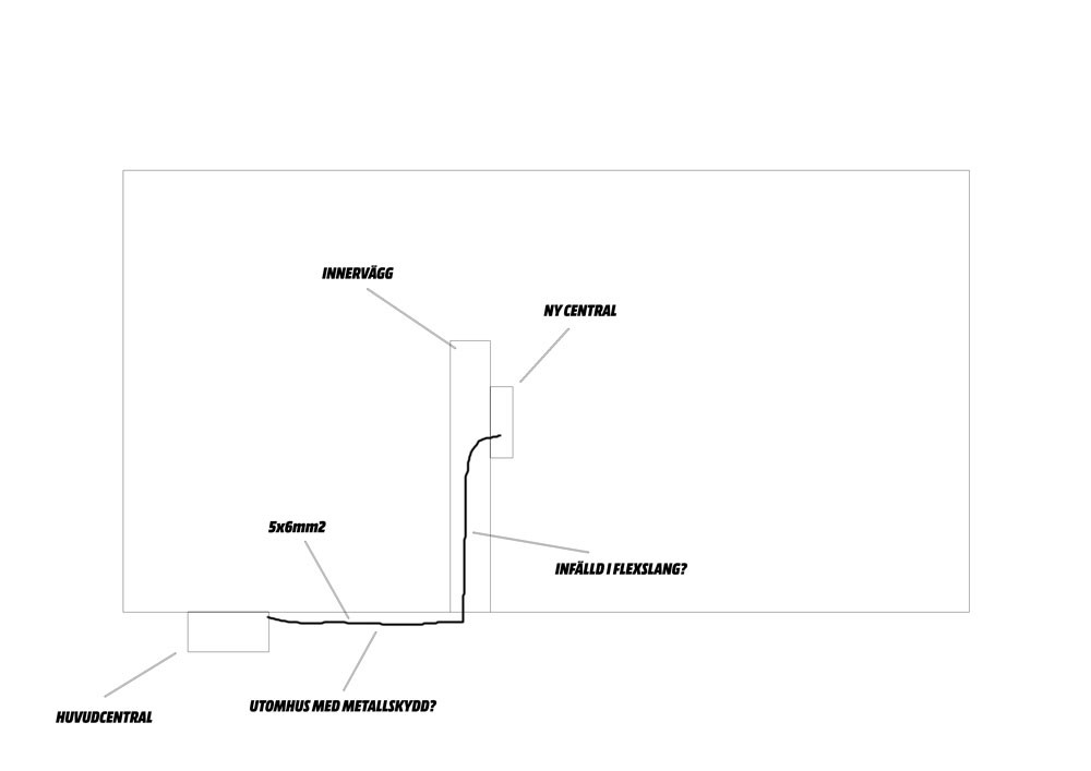

Är i stånd att installera en ny elcentral i mitt gästhus. jag har varit i kontakt med en elektriker och det ska inte vara några problem, men då jag bor i ett gammalt kulturskyddat 1700-talshus vill jag gärna ha lite koll på hur installationen ska gå till och helst vill jag borra hål i väggar och placera det på ett för mig bra sätt, därför vill jag bara höra mig för hur en sån installation ska se ut/hur elektrikern kommer vilja ha det.
Servicen kommer in på detta hus men som det är idag så går den enda matningen vidare in till huvudhuset och därifrån ligger idag all el i slang från den centralen in till gästhuset, vill nu göra gästhuset mer självständigt och ha en egen central där.
Från servicen kommer matningen först ligga utanför huset kanske 1m sen där kommer den gå in och gå rakt in i en innervägg, och sedan ytterligare ca 1m till där centralen kommer sitta.

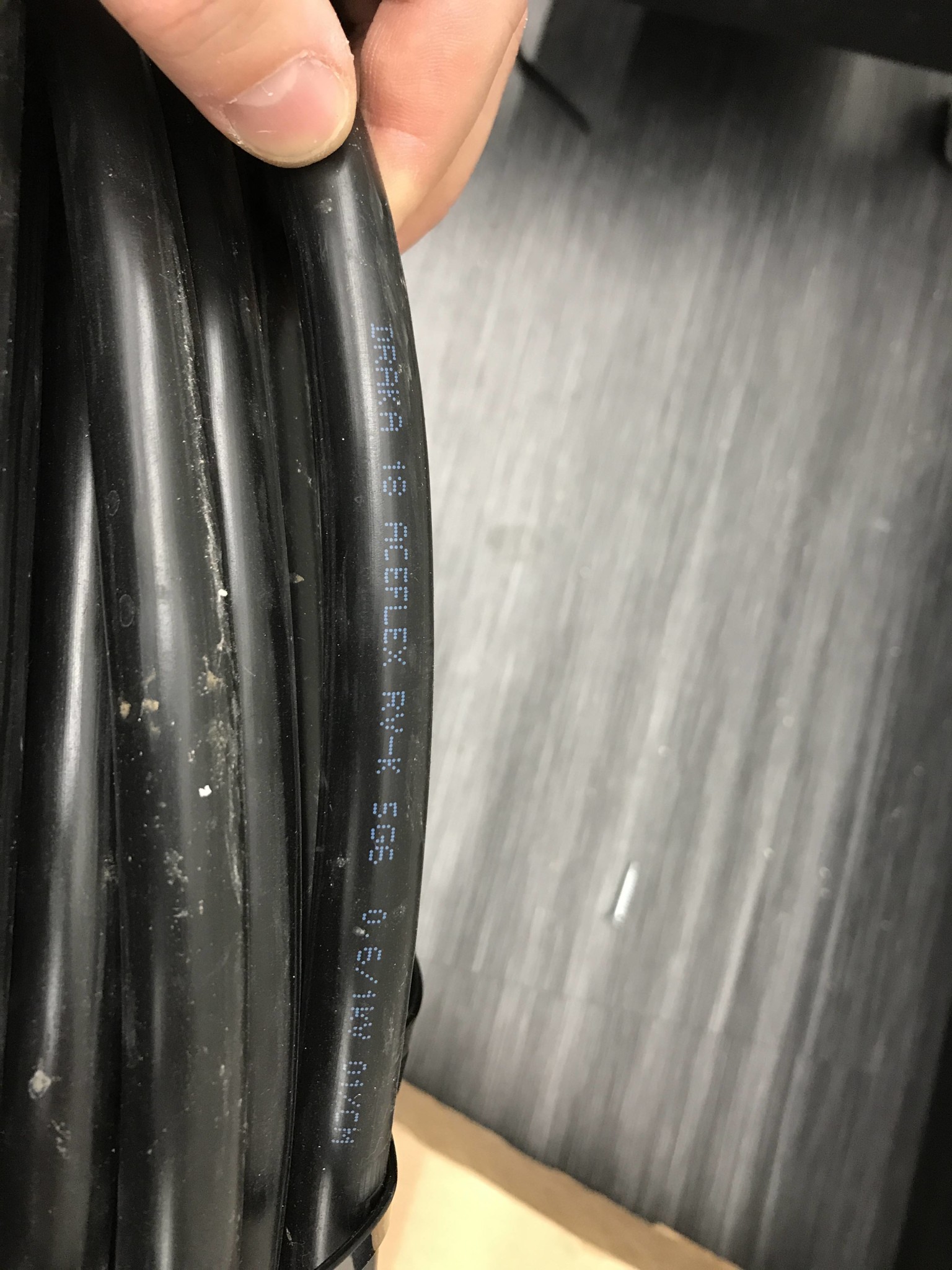

Vi hade nytt elektriker på min arbetsplats och då fick jag några meter aceflex-kabel som är 5x6mm2 som ju är bra dimmension för att dra fram till en central med, frågan är om denna går använda hela vägen dock? Det känns inte som det finns tillräckligt stora slangar att dra en sån i? Eftersom den inte är mantlad så måste det ju vara tillåtet om det går? Eller sätter man en kopplingsdosa utanpå huset där man övergår från denna kabel till lösa 6mm2-trådar som går i 25mm slang in till centralen?

Inga problem att dra Aceflex i rör. Rör/slang finns i alla möjliga dimensioner, t.ex. 25, 32 och 40 mm. De är bara mindre vanliga på byggvaruhus. Aceflex är för övrigt mantlad (men har inte en koncentrisk ledare om det var det du tänkte på).
Ah, så då skulle det gå dra den hela vägen, eller är det ok trots att den är mantlad?. Hur stor slang behöver han lägga i väggen för den kabeln? Så kan jag borra reglar/yttervägg för det. Det känns som bara den kabeln är väl 20mm i diam eller nått.
Fråga elektrikern vad han vill ha för slang, det är väl enklast.
Aceflex är helt ok att dra i rör på det sättet du tänker dig men det måste vara rätt variant. Hittade ett produktdatablad på Drakas hemsida som t.ex. inte explicit tillåter förläggning inomhus. Varianten Pure är dock tillåten.
Aceflex går till nöds att dra en några få meter lång sträcka i ett rakt 20mm VP-rör, men det går nästan inte i 20mm flexslang.
Så minst 25mm slang/VP-rör vill jag säga, då får man lov att se till att det blir bra böjar.
Själv skulle jag kanske tagit i med 32mm direkt, bara för att slippa problem.
Se gärna till att utomhusdragningen blir skyddad mot solljus, gnagarangrepp och mekaniska skador. Ett teleskydd, sån där u-format plåtskydd, skyddar mot allt.
Frågan är vad som gör den ej godkänd för inomhus?
Som ett annat exempel.
N1XE är p.g.a brandskyddsklass inte godkänd inomhus, men man anser ändå att den är godkänd för mycket korta bitar mellan där den löper in i byggnaden och till central/fördelningscentral. Ty det vore ju lite smått löjligt att behöva skarva den i en box utanför ytterväggen för att sen kanske bara ha en enda meter av annan kabel till centralen inomhus. Det skulle pga ytterligare en skarv med sina möjliga problem egentligen i de flesta fall faktiskt vara en större reell fara.
Men N1XE som detta exempel är alltså helt förbjuden att gå mellan brandceller, samt längre dragningar inomhus, då den inte ens är självslocknande, utan fortsätter brinna tills plasten är borta.
Jodå, det är även i detta fall brandspridningsklassen som spökar.
Det är ju nya beteckningar och system numera. Jag har delvis missat detta, bara sett att flera kabeltillverkare nyligen har ändrat i sitt sortiment för att möta några nya krav.
Numera är det alltså CPR-klass som är namnet på brandskyddsklass som det hette förut.

Inkommande servis som saknar flamskydd får installeras max 5 meter in i en byggnad.

Jag har noterat gamla brandspridningsklassen F3 för ACEFLEX, dvs inga problem att använda inomhus. Drakas nya pure-variant är halogenfri och har klassats enligt den nya standarden. Tror inte den gamla är dålig för det om nu inte någon EU-nisse förbjudit alla PVC-kablar...
