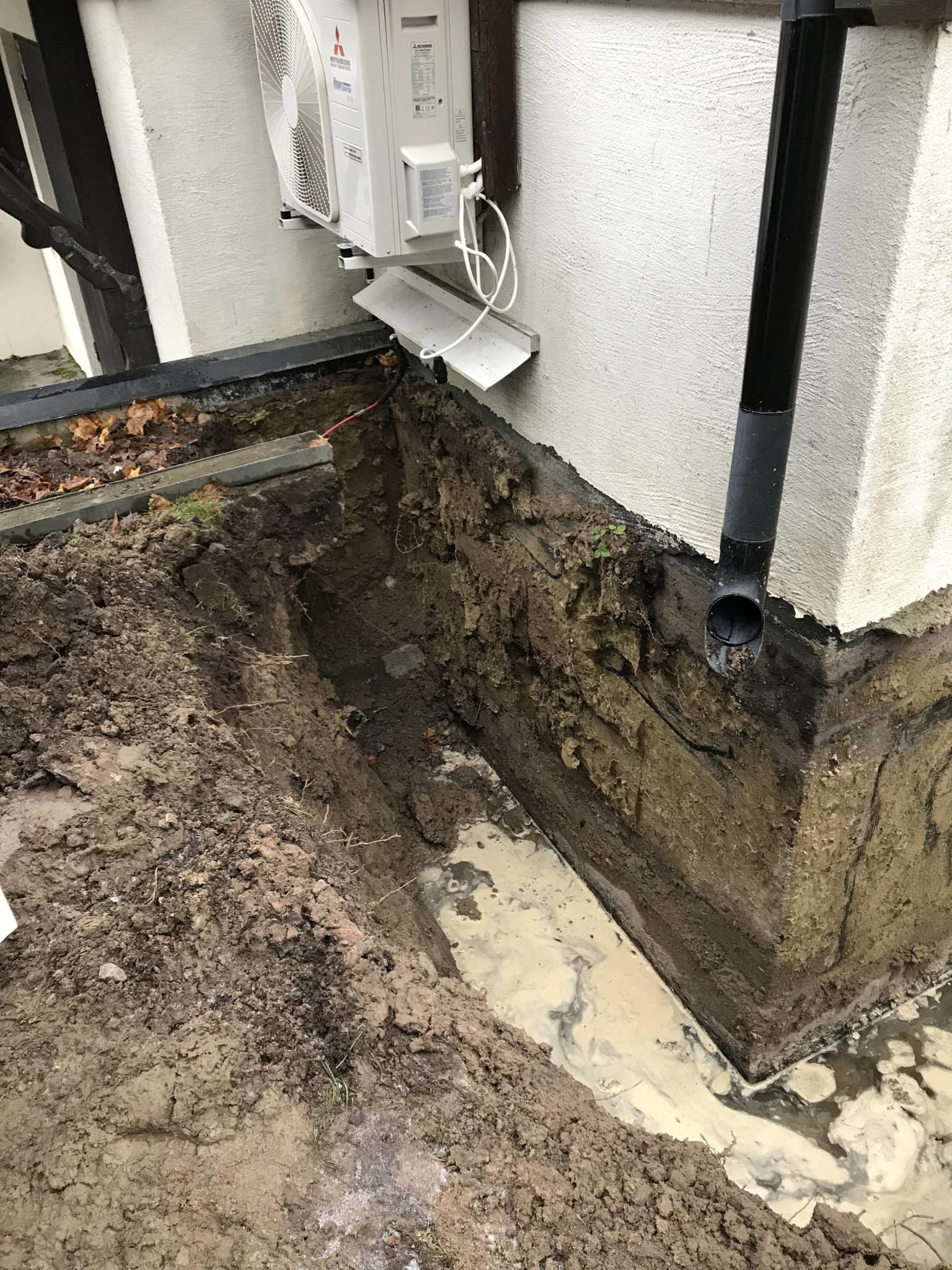

Jag har precis köpt en timrad villa med inredd källare från 1976 där det sitter en äldre el central ca 10m inne i källaren (kommer bytas ut till en ny) samt en nyare hager undercentral i en carport (strax till vänster utanför bild) som jag tänkte fortsätta använda för belysning i carport och ev för ute belysning för framtida altan.
I och med att jag håller på med en dränering runt huset (kommer lägga dubbla lager pordrän skivor omlott) så vill jag passa på att dra ny matning från huvudcentralen till undercentralen ute i carporten och för att gubben som hade huset innan har dragit el kabeln i luften från borrat hål i huvudhöjd in i fasaden och raka vägen till centralen och jag tänkte ordna en godkänd och långsiktigt säker lösning.
Har googlat runt på olika forum men är osäker på vilken lösning som är fackmannamässigt riktig här?
Vill helst inte borra hål i källarvägg under mark utan går gärna rakt ut i vägg ovan mark någonstans på bilden där jag satt en ny LL pump.
Det ni oxo ser på bild är Vattenfalls röda fiberkabel som ligger så fint, den skulle jag också vilja få säkra upp. Bör jag dra den i separat 50mm slätt markrör från gatan och in upp ovan mark strax innan fasaden där den går in idag? Och kanske säkra upp pex röret med plåt kabelskydd på fasadväggen?
Hjälp på ovan frågor mottagas tacksamt!

Jag hade lagt 5 ledare 6 mm²
EKKJ, 4X6/6 mm² Eller
EXQJ, 4X6/6 mm²
Nötningsskydd kabelskyddssats i metall där den kommer upp ur mark helst jordat.
I 50 mm gul flexslang om den skall gå i mark och under 60 CM djup med markeringsband 10 CM ovanför.
Man behöver nog inte slang men jag hade lagt det. Annars måste den läggas i sand.

Tack Mikael, låter ju vettigt med skyddsats i metall, tänker du på en sådan som man sätter fast lodrätt på fasaden som skyddar själva kabeln?iMikael Lundgren skrev:

Och hur gör man för att slippa få in smuts och annat i markröret när de ligger ovan jord? Har sett små plasthattar finns att köpa, kan det vara nåt? Dvs att göra ett litet hål i del och dra kabeln genom en sån.

Om du behöver så grov kabel som 6 mm² vet vi ju inte, men spelar pengar ingen roll och den får plats i anslutande skåp så visst. Varför behöver kabeln bytas?
Det ska vara en kabelskydd på vägg upp ca 1.5 meter ja. Det är väl annars inga problem att gå in i källaren under mark?
Under jord kan den gå över till markrör. Detta behöver inte tätas så noga då det ändå inte gå att täta helt mot vatten. Det kan då vara viktigare med ett dräneringshål på slangens lägsta punkt.

Bra ide att behålla kabeln. Haha hade inte tänkt så långt. Men däremot att göra en genomträngning genom lecastenen och pordränlagret under mark som jag känner mig otrygg med men om jag borrar skett nedåt innifrån och ut och trär in ett 20mm Vp-rör och tätar med typ ms polymer och puts så kanske jag är safe?
Däremot hur bör jag göra med infästning VP-rör in i gult markrör?
Ska jag skära ut 50mm hål i pordrän och försöka trä in markröret där? Men hur får jag då fast markrörets ända mot hålet med VP rör i källarens yttervägg?

Du dränerar ju så det ska inte tränga in något vatten. Så om du borrar som du tänkt ska det inte bli några problem.
Däremot är det som sagt ingen större mening att försöka täta mot markröret. Det brukar man låta sluta nån meter från huset för att kunna komma åt och dra om kabeln.
För att förtydliga Bos svar lite så är hela vitsen med pordrän (och liknande) att vatten inte kan rinna horisontellt i materialet. Tillskjutande vatten ska komma utifrån och "ramla ner" längs med pordränskivan till dräneringsröret som ligger i botten. Därifrån leds det bort. Om du har en genomföring genom källarväggen som är innanför pordrän ska det aldrig kunna tränga in vatten där eftersom det aldrig ska kunna finnas flytande vatten på utsidan. Det är väl iofs bra att täta men det behöver inte bli helt vattentätt. Som du redan tänkt borrar man alltid snett uppåt från utsidan för att minska risken ytterligare.
Man kan dra röret hela vägen in men det ökar risken för vatteninträngning eftersom röret skapar en kanal förbi dräneringen.

Tack Tommi för bra svar då känner jag mig trygg. Jag har ju förstått pordräns princip och tekniska beskrivning men alltid skönt att höra från andra att det faktiskt fungerar.tommib skrev:
