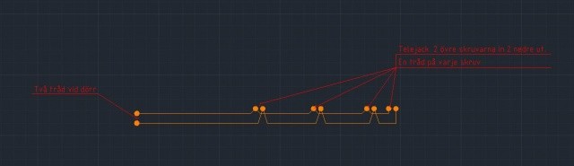

Vet inte om detta är rätt avdelning men hittar inget bättre. I vår nyköpta lägenhet var telekablarna uråldriga, övermålade med massor av färg och gick av när vi tog bort tapeter, golvsocklar och annat. Signalen går in i lägenheten, men kablarna måste alltså dras om. Är det lätt att göra själv eller måste man få dit en tekniker? På något sätt måste ju sladdarna skarvas, det framstår för mig som den krångligaste biten. Några tips?
Det handlar om 2 tråd in. sen går dom oftast i serie. in och ut ur varje jack.

En lite snabb enkel skiss på hur du kopplar i serie. Rund ring betyder en kopplingspunkt (telejack)

Nej du fattar nog helt rätt. Jag ser åtminstone tre alternativ.
  1. Du står ut med ett "första jack" någonstans mellan platsen där kabeln kommer in i din lägenhet och platsen där kabeln tar slut. Sedan drar du vidare från detta jack till de platser där du vill ha jack.
  2. Du skarvar inkommande kabel någonstans mellan platsen där kabeln kommer in i din lägenhet och platsen där kabeln tar slut. Du behöver inte använda speciella skarvlämmor utan kan skarva med exempelvis lödning och krympslang. Skarven blir inte mycket tjockare/synligare än kabeln om den görs snyggt.
  3. Du kollar i trapphuset om det finns någon, eventuellt låst, lucka i väggen. Med lite tur är det enkelt att byta kabel från den luckan och dra in en ny längre kabel till din lägenhet. Här kan det säkert vara klokt att ta hjälp av vaktmästare/fastighetsskötare eller motsvarande. Risken med att pilla bakom luckan är att du kan (för)störa telefonen för dina grannar om du gör fel.
