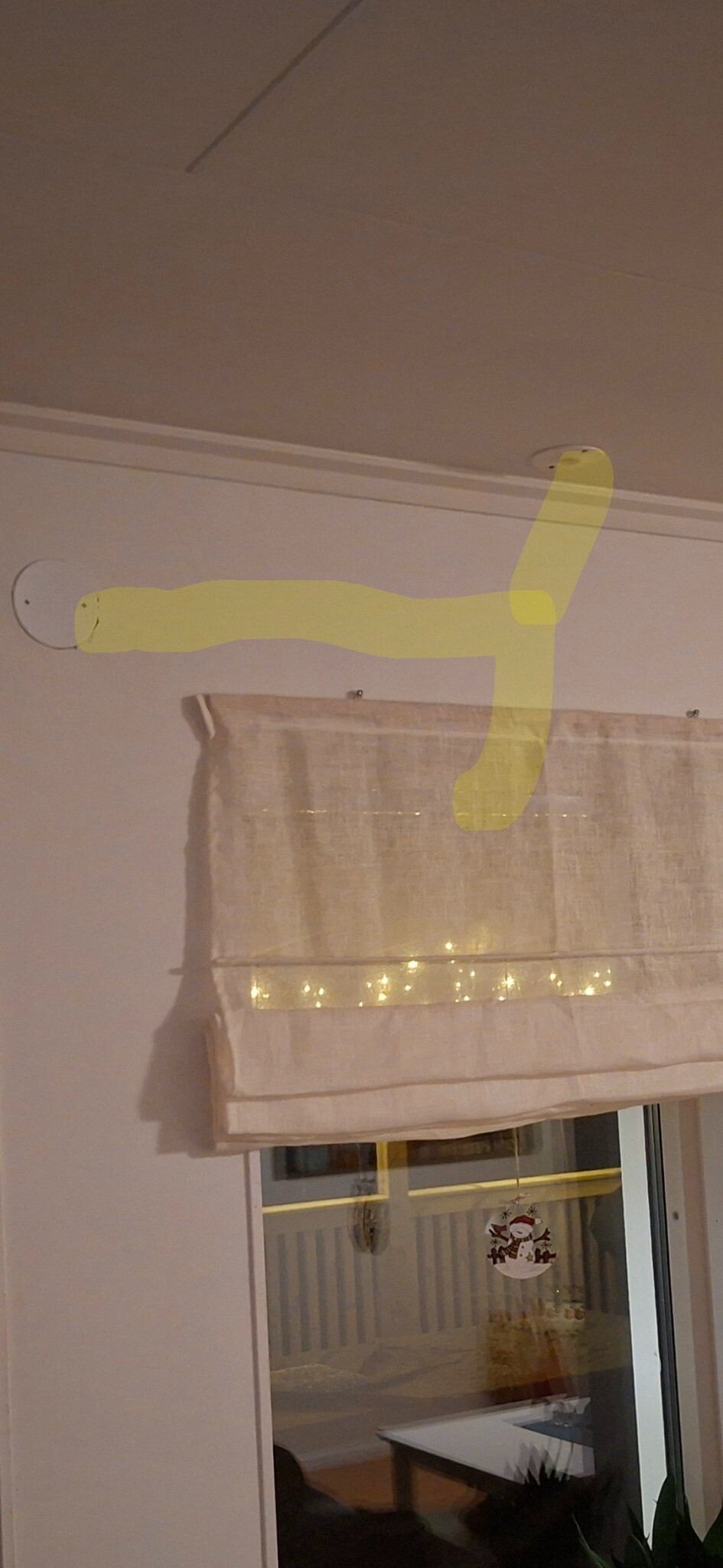

Tänkte ringa elektriker efter julhelgerna men någon av er kanske har koll.
Går det att dra el från lamputtaget eller kopplingsdosa till spott utan att riva vägg?
Tanken är att styra med plejd.
Det är en vägg med totalt 3 fönster och en altandörr.
  • Vägg med gardin och fönster, markerad med gul linje mot taket, diskuteras för elkoppling till spotlights via lamputtag eller kopplingsdosa.
Nej det går inte (om du menar infällt kablage)
Om det är gipsvägg så är det ju görbart att få dit en slang.
Skära ur gipsen en lagom stor bit och sen sätta tillbaka och spackla.
Mycket jobb men det går.
Tack för svar. Det är 80-talsvilla. Så ingen gips. Planen är att sätta gips i framtiden. Så då får mina planer genomföras i samband med det. 👍
Det beror på hur det ser ut bakom men går ofta. Du kunde prova med att gå rakt upp från kopplingsdosan och ta upp ett hål i taket med en hålsåg. Sen rätar du ut en kemtvättgalge och petar upp en EKK light-kabel eller 12V-kabel till hålet beroende på vad du ska ha. Sen vidare bort till spotten. Till slut sätter du tillbaka det du sågat bort och fixar till med silikonspackel.
Det där är standardmetod i USA, där förekommer inga rör och slangar. Men du skulle aldrig få en svensk elektriker att göra så.
