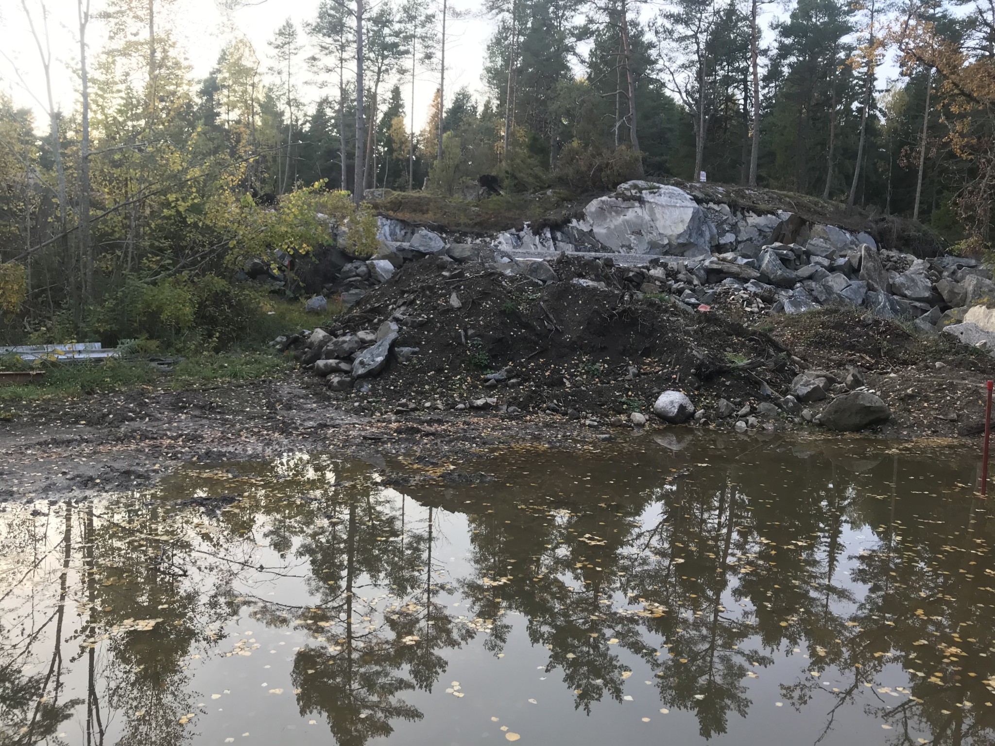

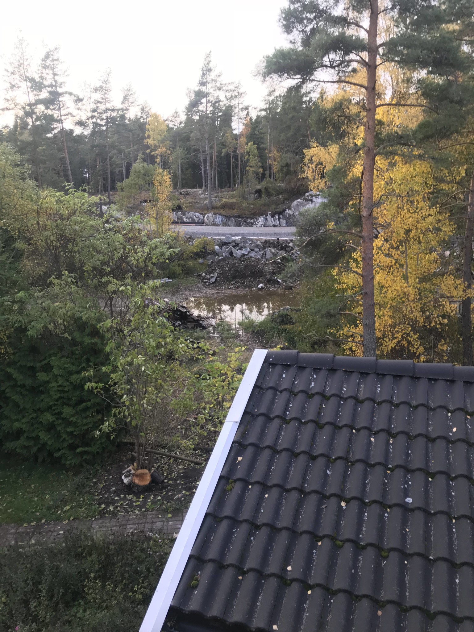

Jag behöver pumpa ur en vattenansamling som bildas nedanför mitt hus. Jag behöver en lösning som automatiskt startar när det regnat så jag tänkte göra en grop på lägsta punkten i vattensamlingen och ställa ner en dränkbar pump där.
Jag behöver dra el från mitt garage till pumpen.
1. Något jag behöver tänka på?
2. Duger en IP44 klassad kabel?
3. Ska jag fästa kabeln i luften i träd fram till pumpen eller kan den ligga på marken?
