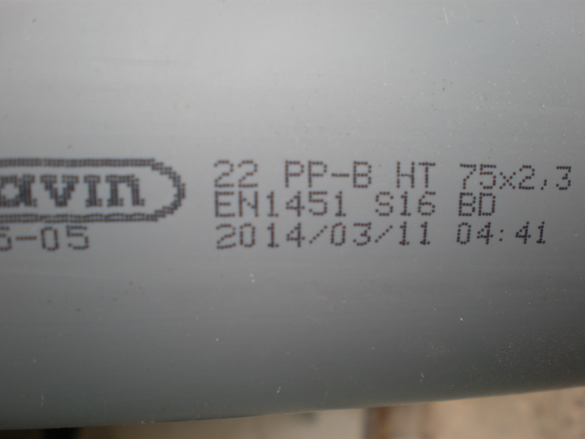

Nu har jag kollat på delarna och alla 75 och 110 delar är märkta BD men 50mm bitarna är bara märkta med B. Dock så säger lathunden som myrstack länkade till tidigare att det ska vara ok att gjuta in 50mm delar som enbart är märkta med B så jag bör vara säker.
Nu ska jag visserligen lyda alla era råd och byta ut de flesta 50mm delarna till 75mm men precis där de går in i väggen kommer jag ju gå ner till 50mm för att det inte ska ta alldeles för stor plats inne i väggen.
Nej, jag glömde inte att titta. På Dahl i Helsingborg var de märkta med enbart B. Butikspersonalen bekräftade att de inte var godkända för ingjutning. Wavin har kanske flera olika serier? Det har jag inte kollat. Jag har även fått hemskickat Wavin rördelar som ersättning för de Uponor jag hade beställt. Inte heller de var godkända för ingjutning. Så de fick gå i retur. Min tanke med inlägget var att bara för att det är ett känt märke så innebär det inte med automatik att deras produkter är godkända för alla tänkbara ändamål.
Din bild visar onekligen att ditt rör är BD-märkt. Det innebär inte att alla rör från Wavin är det. Eller är det det du menar?

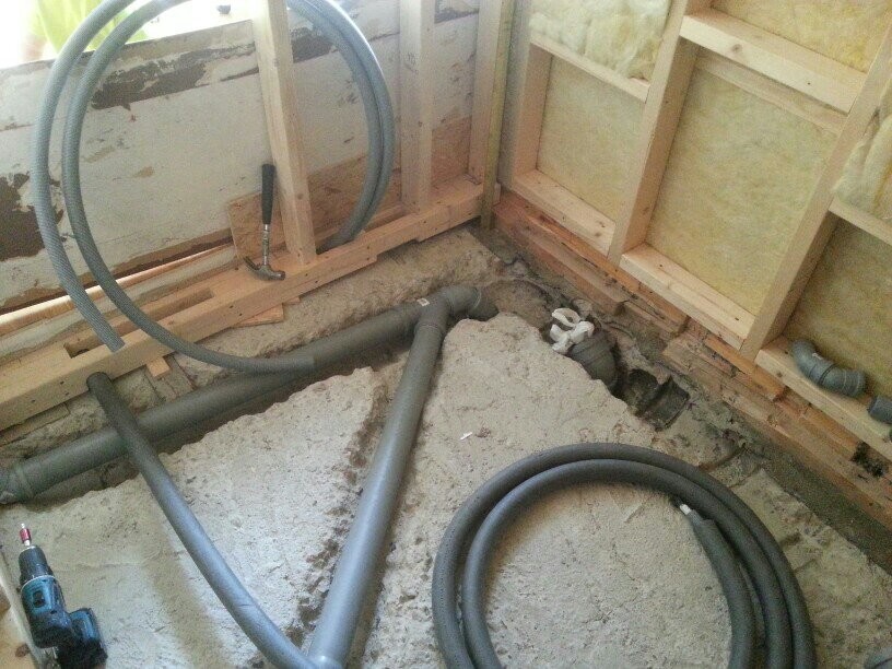

Nu är ett hål borrat och alla delar är utbytta till 75mm rör.

Det jag menade är att det verkar konstigt att samma RSK kan saluföras som både som B & DB.-RB- skrev:Nej, jag glömde inte att titta. På Dahl i Helsingborg var de märkta med enbart B. Butikspersonalen bekräftade att de inte var godkända för ingjutning. Wavin har kanske flera olika serier? Det har jag inte kollat. Jag har även fått hemskickat Wavin rördelar som ersättning för de Uponor jag hade beställt. Inte heller de var godkända för ingjutning. Så de fick gå i retur. Min tanke med inlägget var att bara för att det är ett känt märke så innebär det inte med automatik att deras produkter är godkända för alla tänkbara ändamål.
Alla rör passerar ju trots allt centrallagret i Kallhäll och spontant tycker jag att alla rör som skickas ut därifrån borde då vara av samma kvalité.
