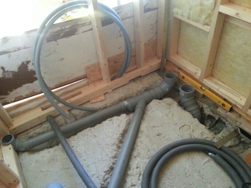

Observera att det inte var jag (TS) som skrev det om nitiska regelverk.
Jag vill helst följa alla reglverk som finns och bygga ett badrum som förhoppningsvis fungerar problemfritt i många år framöver.
Berätta gärna vad det var för fel på min WC-anslutning som du kommenterde igår. Det är ju ändå betydligt lättare att ordna det nu än när badrummet är färdigt.

Spillvattenledning från WC-stol ska anslutas till liggande
samlingsledning med grenrör ⍺ ≤ 45°. Se fig. 2.3.3a.
Observera användandet av ordet ska!

Vad tror ni om den här lösningen.
WCn ansluts till de två 45° som sticker upp från källaren. Det andra110-röret byts ut till ett 75-rör och precis där det är vinklat uppåt borrar jag hål till källaren och kopplar ihop dem där nere.
Skarven kommer att komma ca 50cm under det golvet. Är det ok för avluftningen att skarven kommer så långt bort? Avluftningen är alltså det 75-rör som sitter halvvägs in i väggen.
Krilleman
Japp, det är OK!
Glöm inte att återmontera gummit i den sista 45º böjen vid WC!
Och glöm inte heller att förstora luftningsledningen till 110mm i kallt utrymme. 75mm luftning får endast dras i uppvärmt utrymme! (Tex innervägg)
Det ser bra ut, avluftningen är okritisk och i ditt fall blir den riktigt bra. Men bygg nu med 75mm delar för allt i de ändrade delarna.
Krilleman
Observera att du nu dragit ditt avlopp som jag ville att du skulle göra från början i mitt inlägg #4!

Det vat ju dumt av mig att inte lyssna direkt för så hade jag ju sparat några kronor på de delar som nu blir överflödiga. Men bättre sent än aldrig. :rolleyes:
Avluftningen kommer att förstoras direkt när den kommer upp på vinden.

Dessutom, hårdgranska märkningen på de delar du köper så de är godkända för det användningsfallet du har. Rören må se grå ut överallt men det är stora skillnader vad de är godkända att användas för

De grå avloppsrör jag har sett på bl a Dahl från Wavin har inte varit godkända för ingjutning. Inte heller de klenare dimensionerna från Uponor har varit godkända för det.
Tack för omtanken med att jag bygger med rätt delar. Den här gången har jag genomgående använt delar från Uponor så det ska förhoppningsvis gå bra att gjuta in.
Lita inte på märken - Lita på märkning. Lägre sannolikhet troligen att ett känt och kanske dyrare märke är rätt klassade men även de stora drakarna har lågprisgrejer
