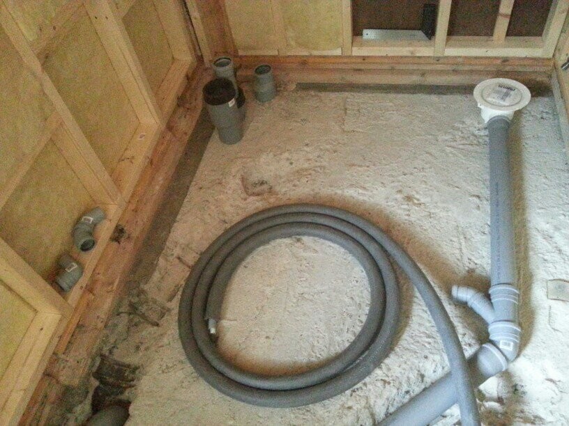

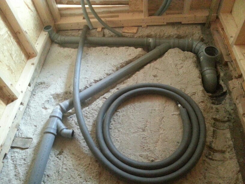

Nu har jag klurat ett par varv till på det här och jag jommer nog lyda era råd och gjuta med EPS istället för att regla upp golvet. Jag har därför valt att lägga mer av avloppsrören uppe på plattan vilket förenklade dragningen en del. Jag bifogar några bilder på hur det ser ut för tillfället.
Min stora fundering just nu ligger i hur jag ska göra med syllen när jag gjuter med EPS. Räcker det med att klä in den med lite plast eller bör man göra något mer för att skydda den från fukt?
Ur rörmikeri-synpunkt tycker jag inte om att WC-grenet är som det är. Denna följer inte säkervatten.
Samt att jag skulle ha kopplat (tvättstället?) med 75mm också. Kan man undvika 50mm så gör man alltid det!
Vad är problemet med toalettanslutningen?
Det är alltså tänkt att det ska sitta en wc-stos i grenröret som sticker upp. Är det fortfarande fel även när wc-stosen kommer dit? Jag är tacksam för alla synpunkter
Jag trodde att det var ok med 50-rör till handfat så länge det inte var riktigt långa sträckor. Jag ska överväga att byta ut 75/50-grenen och köra 75 ända fram till väggen.

Angående toalettanslutningen så kan jag tillägga att den kommer att komma 60mm från färdig vägg. Det ser nog lite närmare ut än så på bilden bara för att syllen sticker in lite längre i rummet än vad den färdiga väggen kommer att göra.

Du har en poäng men samtidigt säljs ju tex 90 graders HT böjar som säker vatten säger att man ska undvika i stort sätt i alla lägen möjligt så det säljs definitivt saker som man kan installera som inte bör installeras
Hade du haft 15-30 graders lutning från ditt högra hörn till din (undre bilden) så det varit ordentlig uppförsbacke för det som ev går åt fel håll hade det sätt okay ut. Nu luras man antingen av bilden eller så är det normal 1-2 graders lutning där och då tror jag risken är att lite går åt fel håll och även om det är låg risk kan det bygga en "vall" där
Jag mätte lutningen på grenröret och den är någonstans runt 8-10%. Det finns möjlighet att göra den ännu brantare men ganska snart bör väl det bli problem med att wc-stosen blir oval när man kapar den parallellt med golvet?
En nitisk säkervattenfantast hade säkert förespråkat att göra på något annat sätt, tex övervägt att köra en toalettstos direkt på ett grenrör 3-muff eller liknande där toan ansluter rakt uppifrån och anslutningen till resten går via ett 45 påstick i grenröret. Jag tror det funkar att göra som du tänkt nu. Vill du minska risken med hur långt grejer kommer om det går åt fel håll kan du ju alltid överväga att köra 70-rör direkt efter grenröret istället för runt kurvan.
