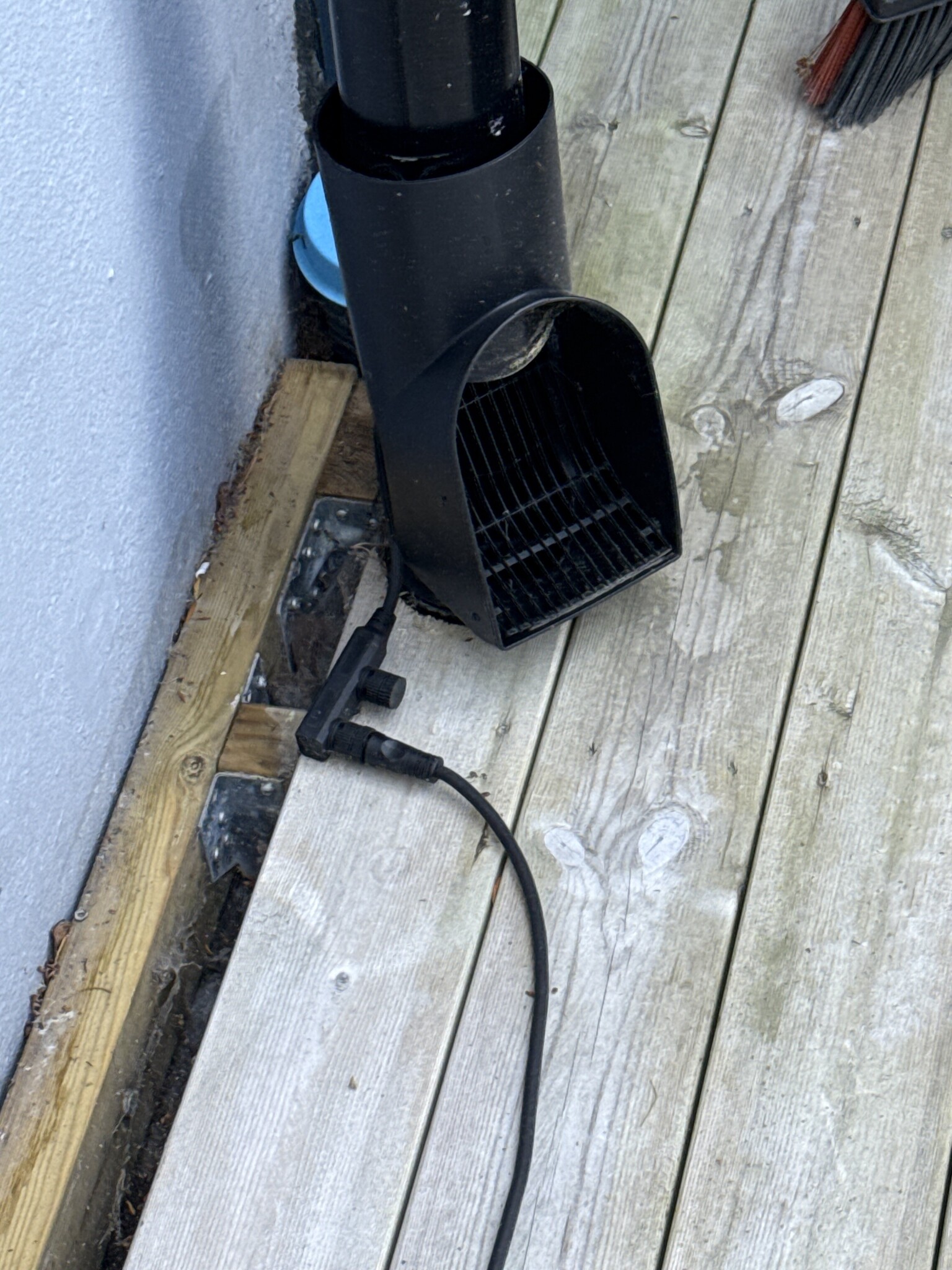

Tänkte dra en 24v ledning i flexrör under altanens trall. Har öppnat upp närmast husväggen och skulle gärna dra slangen utan att behöve lyfta så många brädor. Tänker att det vore bra med en styv men böjlig pinne som jag först kan dea igenom och binda kabeln i. Förslag ?

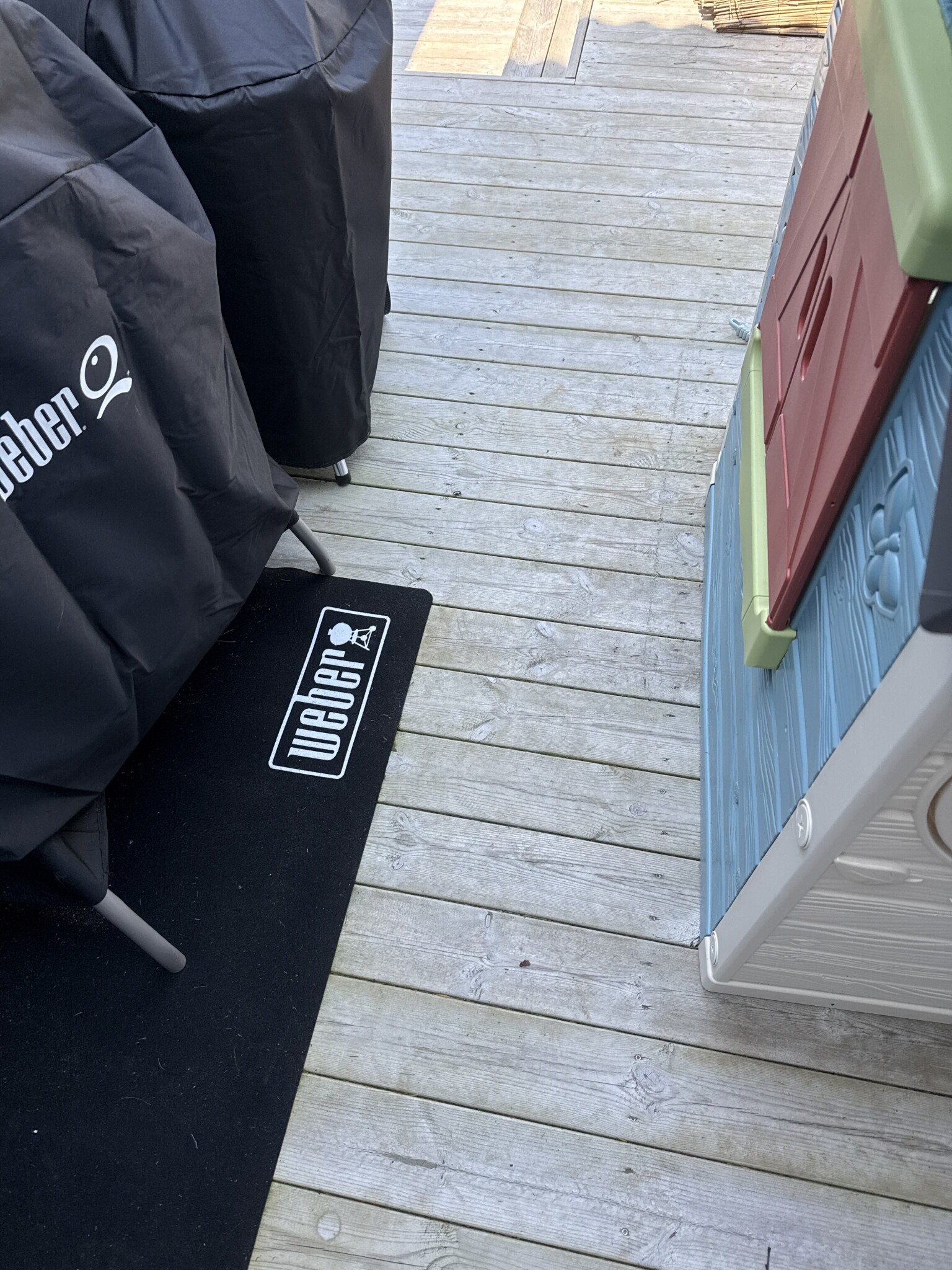

Tänkte dra mellan de 2 reglarna som man ser är skruvade här och bort till trappan.
Är det en brq ide med en halvstyv pinne och vad kan man få tag i en sådan?

Det man brukar använda är en dragfjäder där man tejpar/lindar kabeln på.
https://www.jula.se/catalog/el-och-...eriel/flexslang-och-vp-ror/dragfjader-402209/
Men är det inte för långt så kan man också ”knuffa” in kabeln genom röret alternativt om du har någon elkabel liggande att du kan skjuta in den och ha som dragfjäder.
