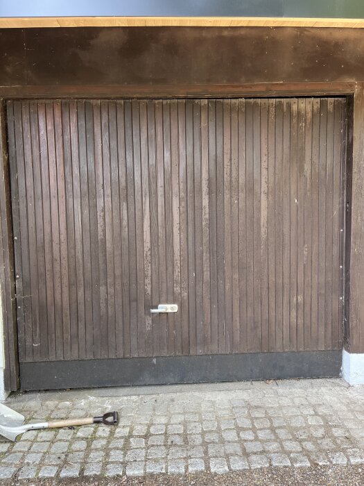

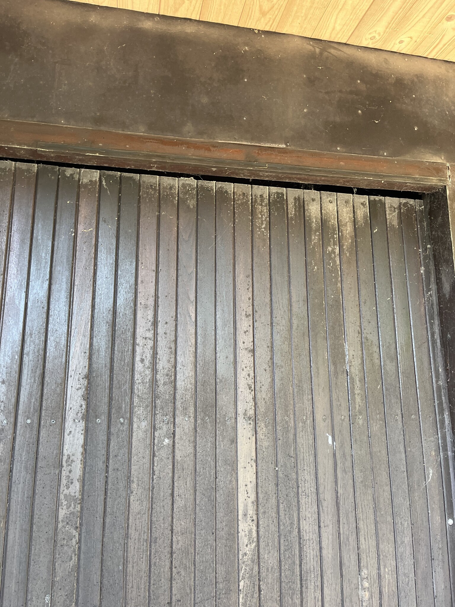

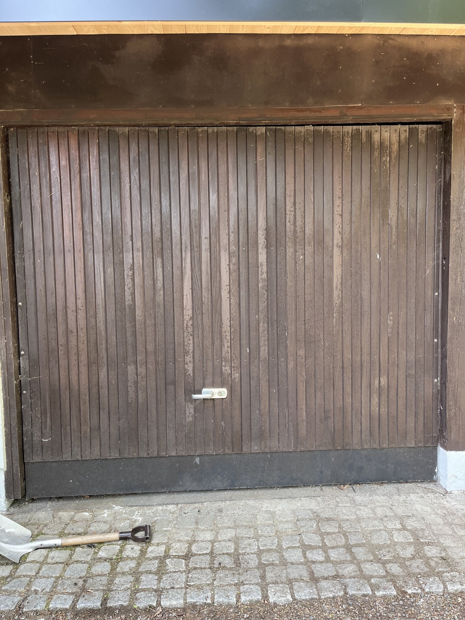

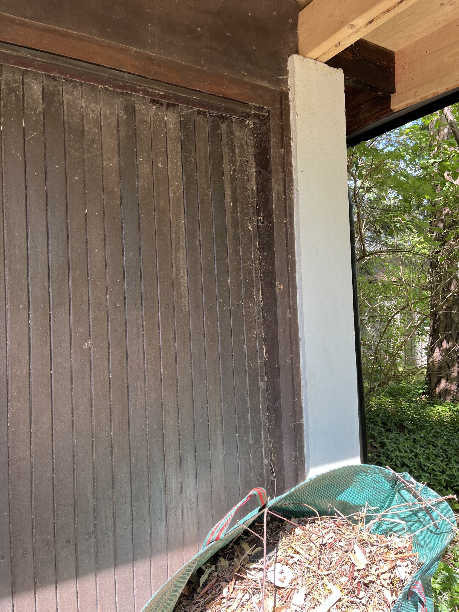

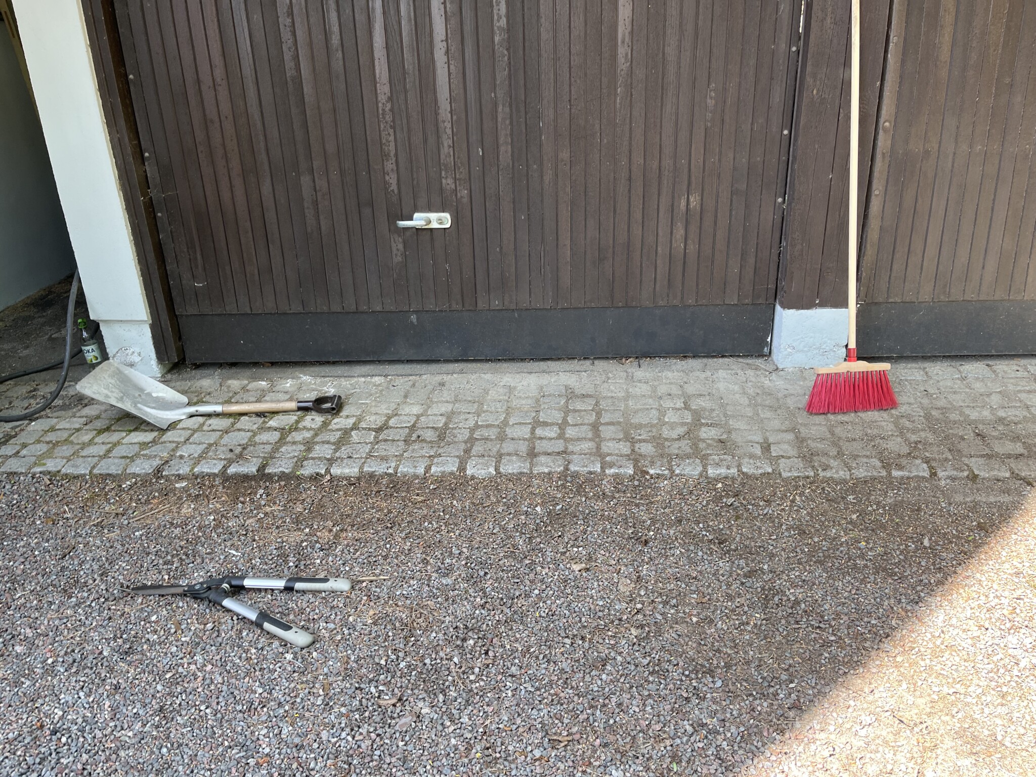

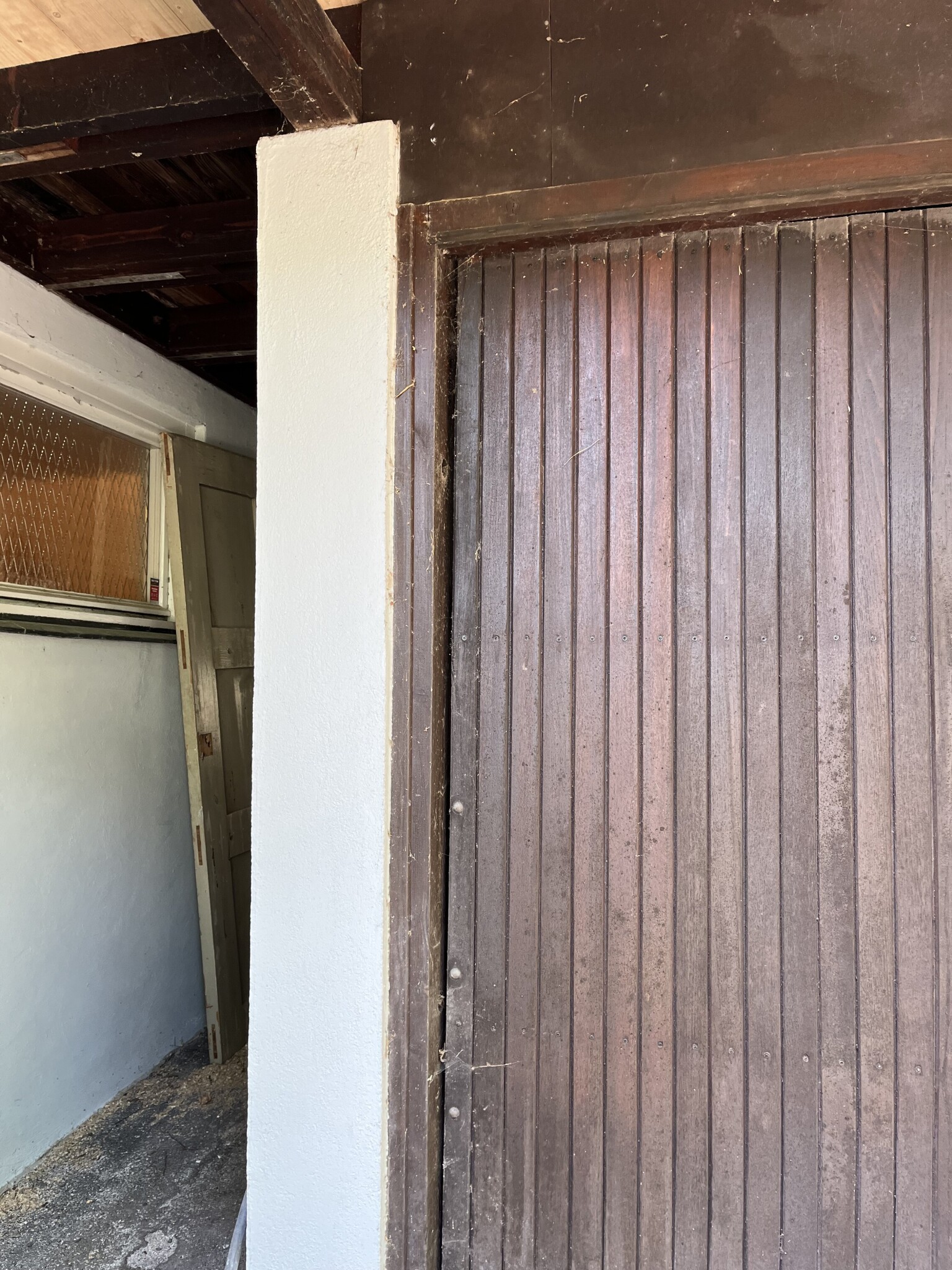

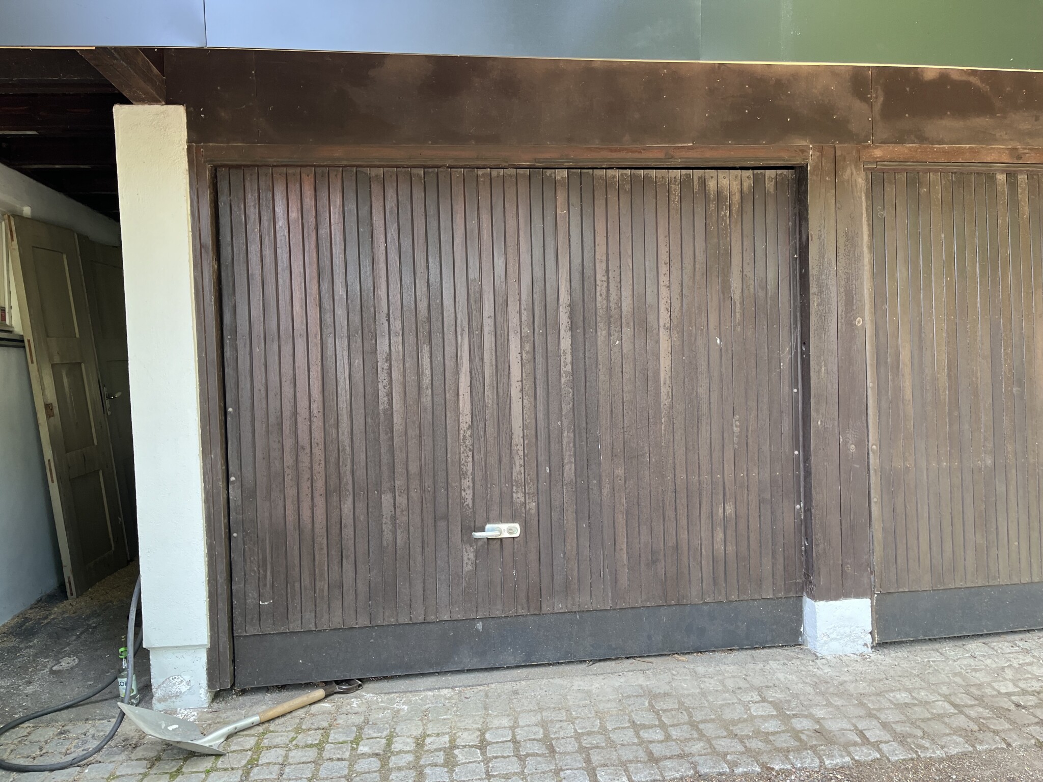

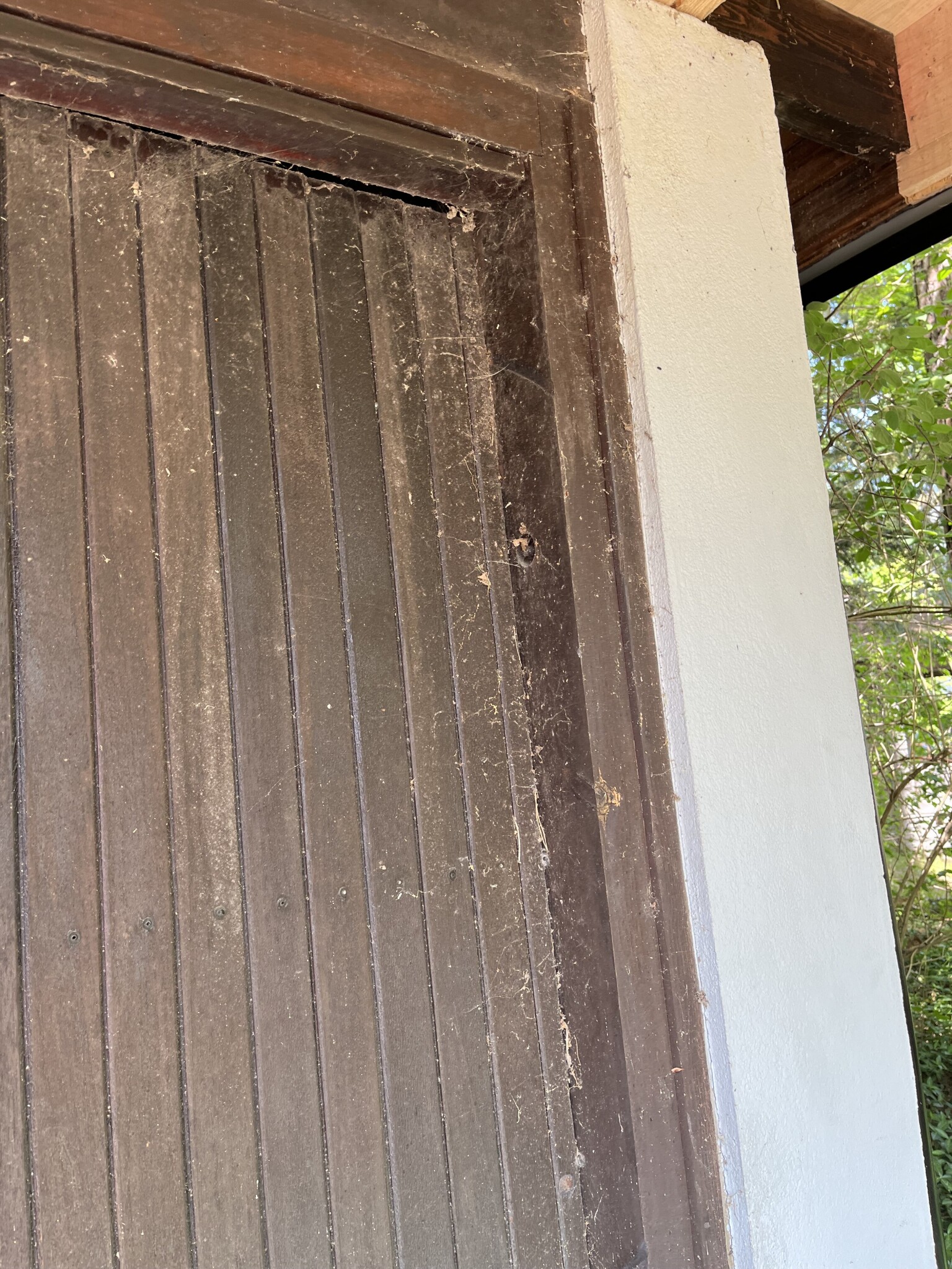

Flyttat in i hus byggt -39 där det finns en carport. Dörrarna till carporten som är i trä har inte tagits hand om något vidare så det är spindelnät och någon beläggning på / smuts. Har någon tips på hur jag går tillväga för att göra dessa så fina som möjligt. Vill helst inte slipa och måla om :). Träet ser lite torrt ut. Vet inte vad man behandlat med. Tacksam för input!

Beror på vilket trämtrl det är i dörrpanelen.
Är det vanlig gran el fur, el är det teak el likn ädelträ?
Annars är det väl ordentlig rengöring med mkt skrubb då det ser ut att vara mögel och/eller lavar. Sedan kan det mörka man ser fr brösthöjd och nedåt också bero på att lasyr- el oljeskikt är utslitet. Svårt att säga utan att vara på plats och se med egna ögon.
Efter rengöring så antingen ny lasyr el olja beroende på tidigare behandling. Är inte övertygad om att det kommer att bli helt bra om du inte slipar trärent. Stor risk för olika färger/nyanser annars tror jag.
Det ser ut som du har mer brunt samt omålat runt omkring så en variant är att göra rent och bara måla med en lämplig* färg i en kulör. En gissning ör att det finns ännu fler bruna detaljer på huset och att de varierar lite i skick och kulör.
Jag har som projekt att gå från 6 eller 7 olika kulörer ner till en och valde en standardkulör för att slippa specialbeställa när jag får slut på färg.
OBS! Dörren går inte att återställa om du målar men arbetsinsatsen nu och senare är lägre.
*linoljefärg med tanke på olika färgunderlag, hur sliten dörren är och att man slipper fundera på om man målar alla sidor på en stolpe etc.
