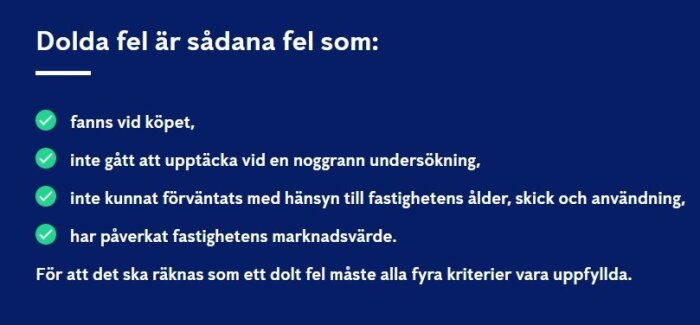

B bart112 skrev:
Känner mig lite rådvill i hur processen ser ut vid ett eventuellt dolt fel. Var börjar man? Kontakta mäklaren som sålde huset? Är det värt att göra resan för att ens ta reda på om det täcks?
Bakgrund:
Köpte vårt hus hösten -22.
Vid renovering av köket uppdagades att en innervägg mot yttervägg någon gång har blivit lagad, bakom ett uppskruvat högskåp.
Det jag tror har hänt är att man fått en vattenläcka där vägg har blivit fuktskadad. Att det har hänt må så vara men att man vid lagningen inte har bytt ut den uppkapade innerväggen utan bara smällt upp högskåpet. Det i sig är väl ingen fara men det som jag reagerar över är att ångspärren har blivit punkterad. Vi har märkt ett kallras på golvet ibland, nu har jag svaret på varför.
Jag har gjort en egen fuktmätning och kan inte se att något tagit skada.
Tips och råd tas emot med öppna armar!

Om det hade rört sig om något fel som skulle kunna vara ersättningsbart (alla rekvisit bedöms uppfyllda)ser processen i grova drag ut som nedan: Kan variera lite beroende på motpartens agerande.
-du hittar något i din fastighet som skulle kunna vara ett dolt fel, dvs sannolikt uppfyller samtliga rekvisit
-är det något du rivit/bygger och då hittar ett misstänkt fel som orsakat skada avbryter du rivningen/byggnationen
-du reklamerar felet till säljaren omedelbart/omgående eller iaf inom en kort tid och ger säljaren möjlighet att inspektera felet/skadan (så säljaren kan se att du inte bara hittar på)
-du dokumenterar felet/skadan, helst via besiktningsman/annan oberoende expert. VIKTIGT1
-måste felet/skadan åtgärdas AKUT får du göra det men dokumentera i detalj
-du meddelar säljaren att du kommer att kräva denne på uppskattat x kr och att summan kan komma att bli högre/lägre när åtgärd sker
-beroende på felets/skadans art åtgärdar du det, eller avvaktar säljarens respons
-du framställer ett formellt krav på x kr till säljaren, helst via jurist
-a/säljaren betalar det du kräver, b/ ni förhandlar fram en lägre summa som säljaren betalar, typ förlikning, c/säljaren vägrar betala
-vid a-b ovan är saken klar
-vid c, säljaren vägrar betala, skickar juristen normalt ett skriftligt krav och hotar med stämning om betalning ej sker
-vägrar säljaren ändå att betala skickar din jurist in en stämningsansökan till tingsrätten (TR)
-säljaren meddelas av TR om stämningsansökan och ombedes inkomma med svaromål (sitt svar alltså).
-såsmåningom, kan ta LÅNG TID, blir du och säljaren (med era resp ombud) kallade till en muntlig förhandling hos TR, med domaren. Målsättningen är att få er att förlikas, dvs göra upp utan rättegång
-förlikas ni inte kallas ni tids nog, kan ta ännu längre tid, till rättegång
-vid rättegången lägger parterna (ni och säljaren) fram era bevis för det ni påstår ocg får tids nog ett domslut. Någon vinner, helt eller delvis.
-vinner du, helt eller delvis åläggs motparten, förutom det belopp du tilldömts, att även betala hela/delar av dina rättegångskostnader, givet att ditt ombud yrkat det. Förlorar du gäller det omvända.
-anta att du vinner; du kan nu kräva säljaren på beloppet och betalar säljaren inte skickar du kravet till inkasso med domen bifogad.
-med lite tur har säljaren pengar att betala och då är saken ur världen, om säljaren inte överklagar. Då börjar cirkusen om igen och hamnar i hovrätten.
-HELA PROCESSEN KAN TA FLERA ÅR och det är aldrig säkert att du vinner även om allt talar till din fördel. Det är inte samma sak att få rätt som att ha rätt.
Den enda säkra vinnare i detta är din och säljarens ombud (advokat/jurist eller annan)
Obs! Ovan beskrivning är starkt förenklad och kan se lite olika ut beroende på omständigheterna samt ditt och motpartens agerande.

För det första måste man uppfylla dom krav för att det ens ska kunna vara tal om att ett dolt fel finns...
Att man inte såg det för det satt ett högskåp räcker inte för att det automatiskt ska vara ett dolt fel...
Det finns flera krav som man bör uppfylla för att kalla det för ett dolt fel och ha en rimlig chans till att kunna vinna en tvist
