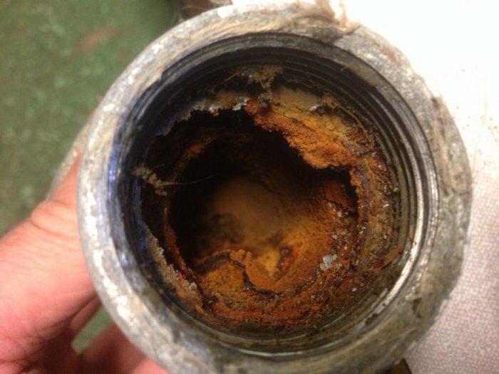

Så här såg våra inkommande galvade järnrör ut inuti när vi prevent bytte ut dom när vi grävde ut runt huset, då var rören 45 år,boihus123 skrev:

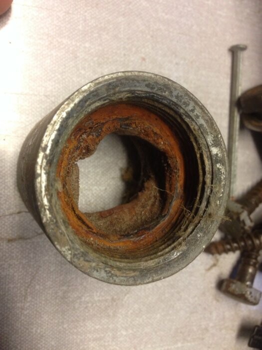

Så här såg vårt inkommande galvvattenrör ut precis innan vattenmätaren. Rörböjen i golvet såg värre ut.
Skarv mellan ventil och mätare.
I ert fall (köparens fall) så är det de galvaniska strömmarna mellan koppar och järn som är det "farliga".
Här vet jag inte vad rören är gjorda av de är kromade, om de fuskade med skarven som var zinkade kan de ju vara något som inte är lämpligt det heller. Någon som vet om de finns liknade case?D Daniel 109 skrev:
I alla fall press-T-kopplingarna är elförzinkade järnrör medan de raka rören är kromade kopparrör.
Kombinationen elförzinkade järnrör och kopparrör ger galvaniska strömmar som tär/förbrukar/äter på ena materialet.
