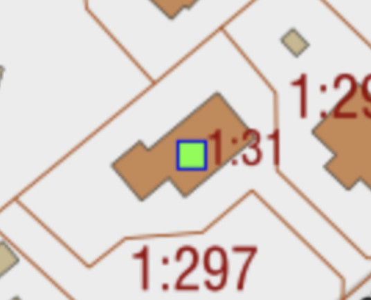

Har du kollat om det finns med på SGU:s karta?
https://apps.sgu.se/kartvisare/kartvisare-brunnar.html

Ingen orsak. Så här tänker jag, om grannfastighetens borrhål är utmärkt på SGU:s karta och det inte finns något utmärkt borrhål på den fastighet du är spekulant på och du samtidigt vet att den fastighet du vill köpa har bergvärme, så känns det som att det faktumet skulle kunna ligga till grund för att man behöver göra en noggrannare undersökning.DayM skrev:
Den är registrerad på min fastighet och inte grannfastigheten.useless skrev:
Förstår. men SGU är det utmärkt på min fastighet, grannfastigheten har inget i SGU.R rolflidvall skrev:Ingen orsak. Så här tänker jag, om grannfastighetens borrhål är utmärkt på SGU:s karta och det inte finns något utmärkt borrhål på den fastighet du är spekulant på och du samtidigt vet att den fastighet du vill köpa har bergvärme, så känns det som att det faktumet skulle kunna ligga till grund för att man behöver göra en noggrannare undersökning.
