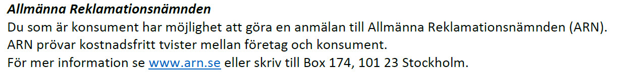

Vad får dig att tro att du skulle vinna framgång hos Arn?
Vad gäller ARN så är det nog en svår väg att välja. På deras hemsida står det
”Vi prövar inte
”Vi prövar inte
- utförande av hälso- och sjukvårdstjänster
- köp av fast egendom
- upplåtelse eller överlåtelse av bostadsrätt respektive tomträtt, eller”
