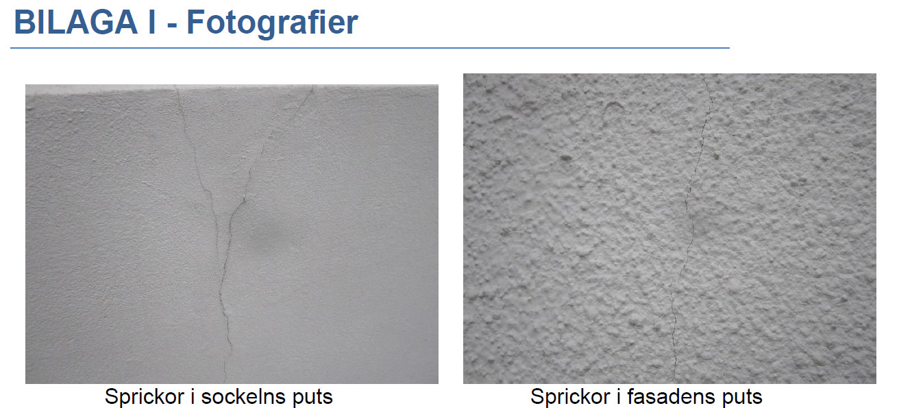

Mitt problem är att i besiktningsprotokollet så är det nämnt att det finns sprickor i sockel och puts. Dock var dessa otroligt tunna (sk hairliners)när de upptäcktes 2019, och besiktningsmannen berättade per telefon att det inte var något att oroa sig över.

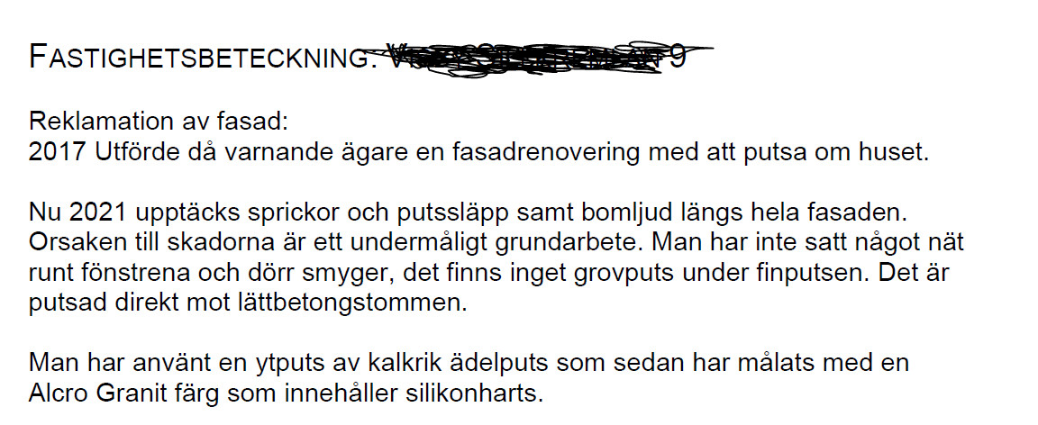

Kan även tillägga att jag har ett utlåtande av en besiktningsman från denna vecka som styrker att reparationen 2017 inte är utförd korrekt, med ett dåligt underarbete och avsaknad av tex fiberarmering.

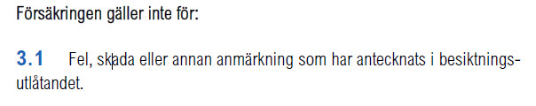

Kommer försäkringsbolaget hävda att försäkringen inte gäller längre enligt följande försäkringsvillkor?

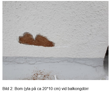

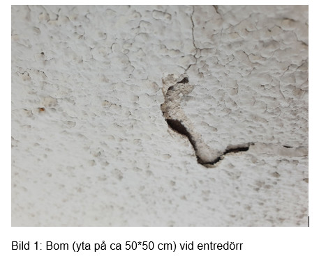

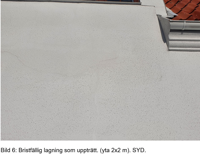

Bilder på skadorna upptäckta i Mars 2021:

Möjligen kan det vara dåligt putsat och att skadorna är en följd av det. Skador som inte hade uppstått så tidigt annars, alltså. Hur man skulle kunna visa det är dock en annan femma.

Enligt besiktningsmannen som var och tittade idag så beror skadorna på ett dåligt underarbete. Mer konkret så har man inte knackat ner tillräckligt mycket av gammal puts innan man målat.
Angående besiktningsprotokollet från 2017 så tog de upp 2 st sprickor i fasaden, sk hairliners typ 0.1 mm breda. Men dessa är belägna på en annan hussida än de som uppstått nu.

Ett dolt fel är ett fel som inte upptäcktes, och inte gick att upptäcka, vid besiktningstillfället/köpet. Det räcker inte med att en besiktningsman inte upptäckte felet. Köparens undersökningsplikt gäller alla fel som hade gått att upptäcka.
