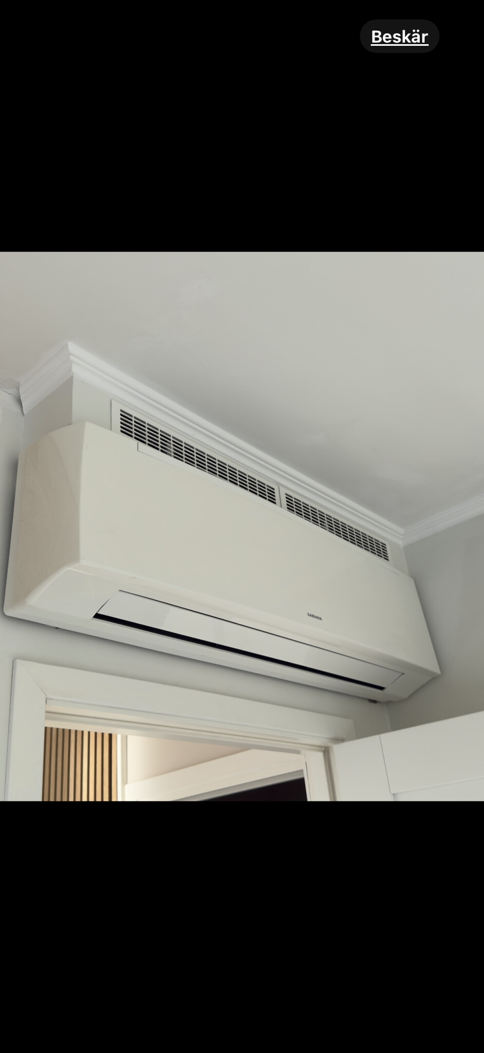

Så här såg en annan konvektor ut, nu har vi tagit ner den också. Den saknade kondensrör men hur ska man som köpare kunna märka det, jag utgår ifrån att alla rör går bakom den.

Vi köpte ett hus vid årsskiftet och fick tillträde i augusti.
I samband med inflyttning bokade vi målning av huset innan vi började flytta in.
När målarna arbetade upptäckte de en vägg som var fuktig. Vi rev bort tapeten och fann fuktskador, vilket vi anmälde till Anticimex dolda fel-försäkring. Anticimex krävde då ett utlåtande från en fackman.
Vi anlitade Ocab, som förutom fukten även upptäckte att samtliga konvektorer i huset saknar kondensavrinning – slangar som leder bort vattnet finns alltså inte, utan kondensen rinner rakt ner.
Trots detta vägrar Anticimex att ersätta skadorna. De hänvisar dels till köparens undersökningsplikt när det gäller konvektorerna, dels till att kostnaden för åtgärderna inte anses stå i proportion till husets värde.
Huset var besiktigat av OBM Gruppen innan köpet, utan några anmärkningar. Ändå menar Anticimex att jag borde ha låtit göra en egen besiktning med fackman, alltså utöver den redan gjorda.
Allt detta känns både otydligt och märkligt. Är det verkligen så här lagarna kring husköp fungerar? Har jag som köpare verkligen inga rättigheter i en sådan här situation?
Kondensavrinningen behövs bara när man kör kyla i systemet och då böra man se att ledningarna dit är kondensisolerade.. eller det är dom inte det heller?S sblixten skrev:Ett dolt fel är ett dolt fel oavsett besiktning eller ej.

Ja, eftersom fuktskadan är inne i väggen så kan det ju lika gärna vara ledningarna som är oisolerade så det blir kondens på dom. Då spelar det ingen roll hur många dunkar man ställer under konvektorn...R Rigor skrev:
