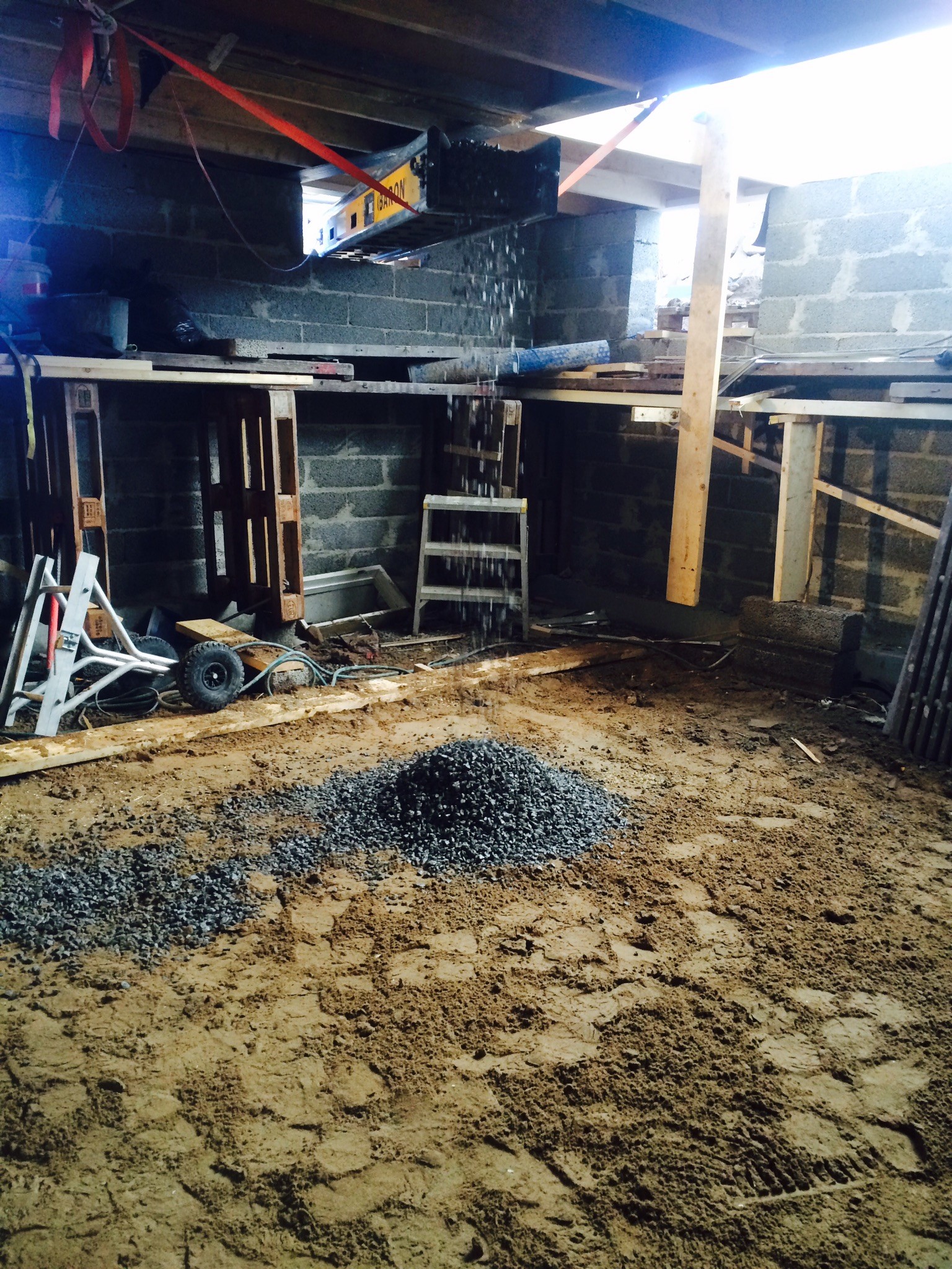

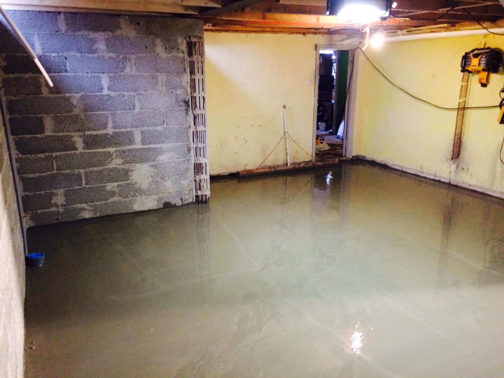

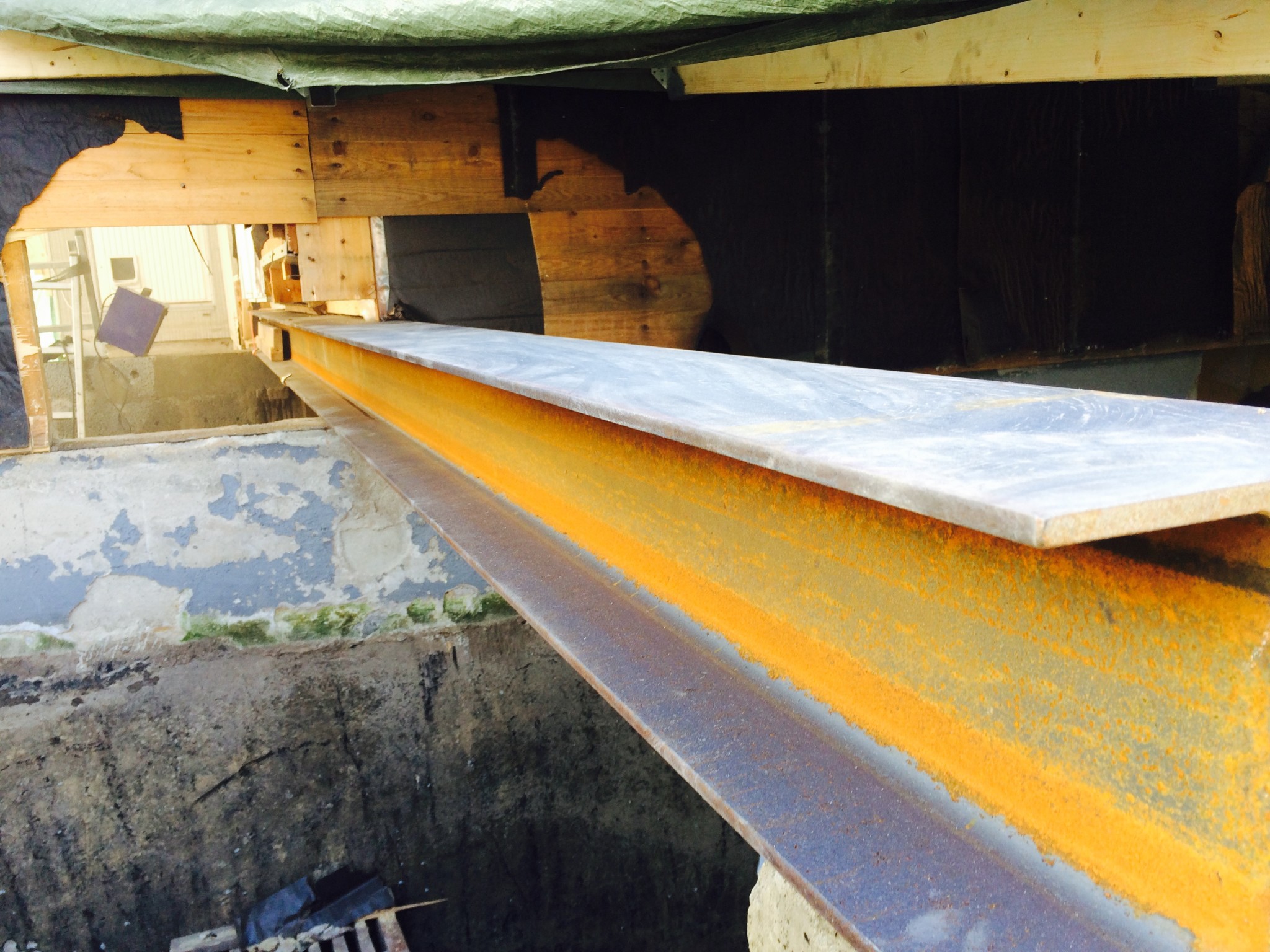

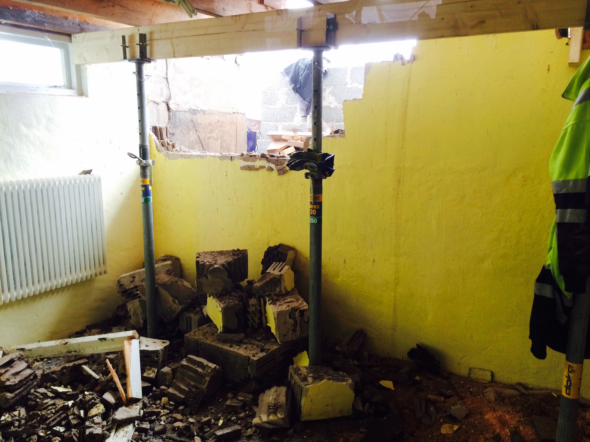

Var med och rev en bärande källarvägg för några år sedan då husägaren även ville bygga till källaren.
Förstärkningen i det faller blev en HEA200 stålbalk som syns på bilderna nedan. Spännvid runt 6m.
Blev helt inbyggd i bjälklaget då vi sågade in befintliga golvbgälkar i balken, det syns lite i ovankant på ena bilden.
Det kan vara en typ av alternativ om du inte vill ha någon synlig balk.

Tror jag förstår konstruktionen, men undrar om en sådan balk är avsedd att användas så? Räknade ni på hållfastheten och dom lasterna som mellan bjälkarna trycker med?
I detta fallet var det en konstruktör som tog fram detaljritningen på denna lösning. Så jag är helt säker på att det kommer hålla. Är ju i princip bara lasten från golvet som belastar balken.
Resultatet blev ett helt stumt golv.
