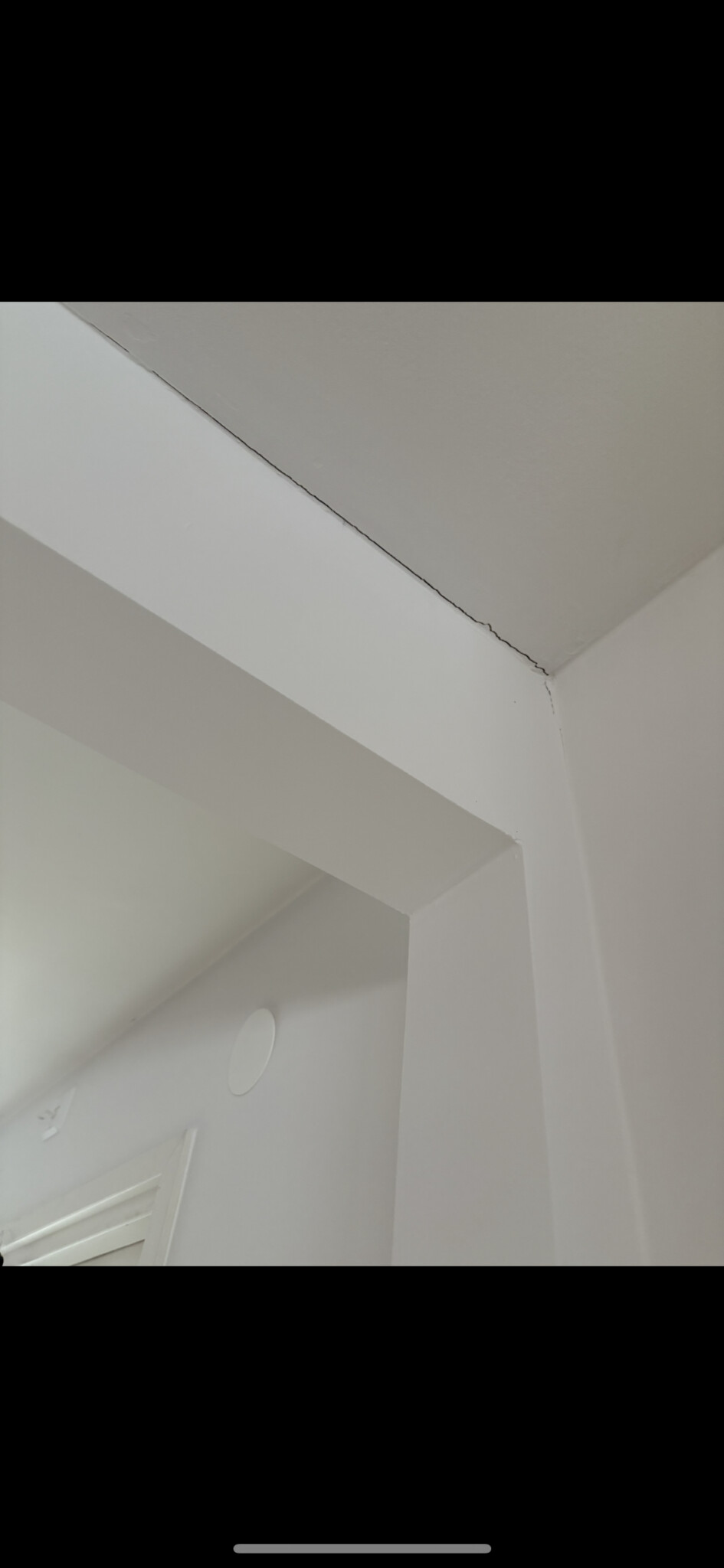

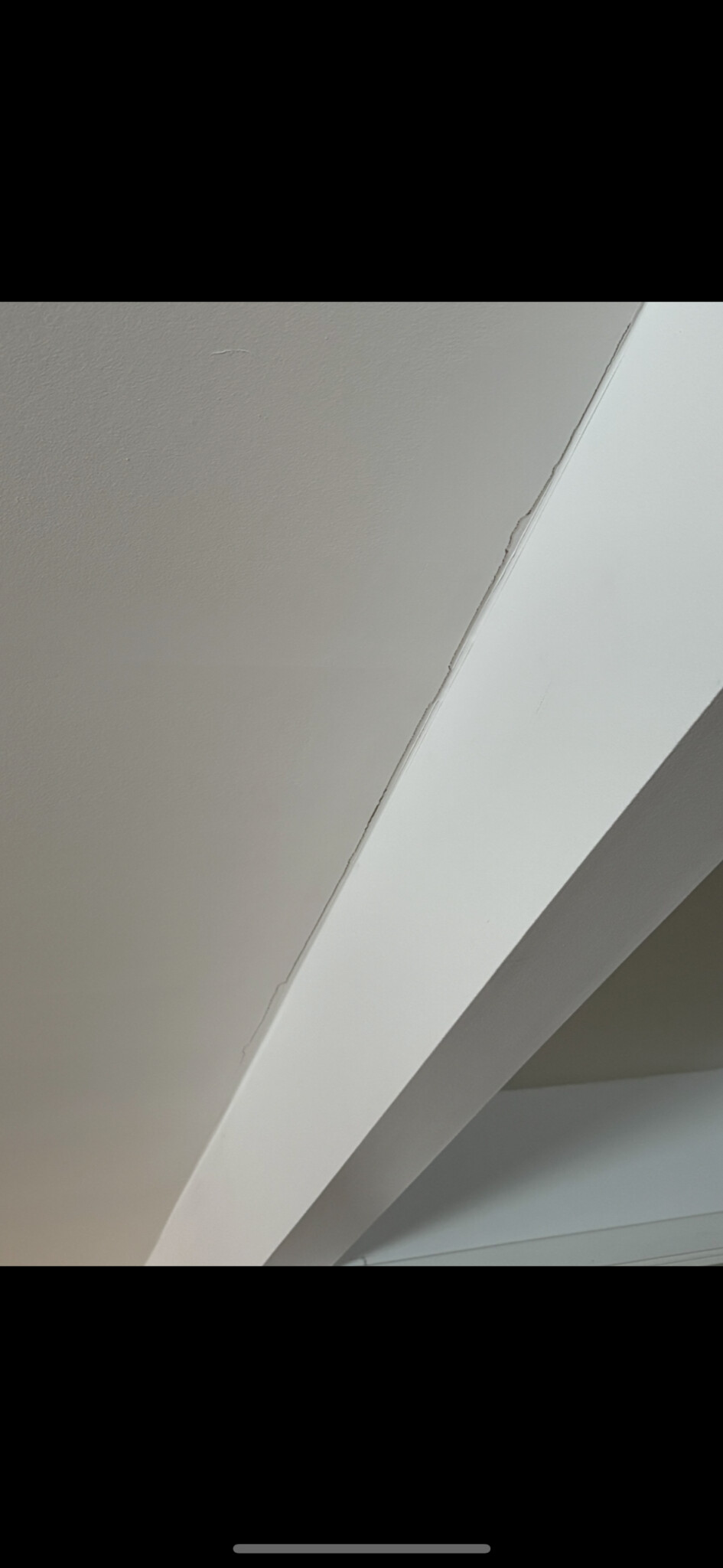

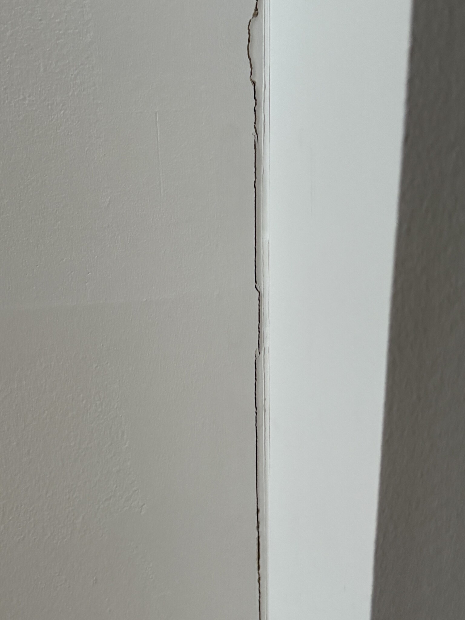

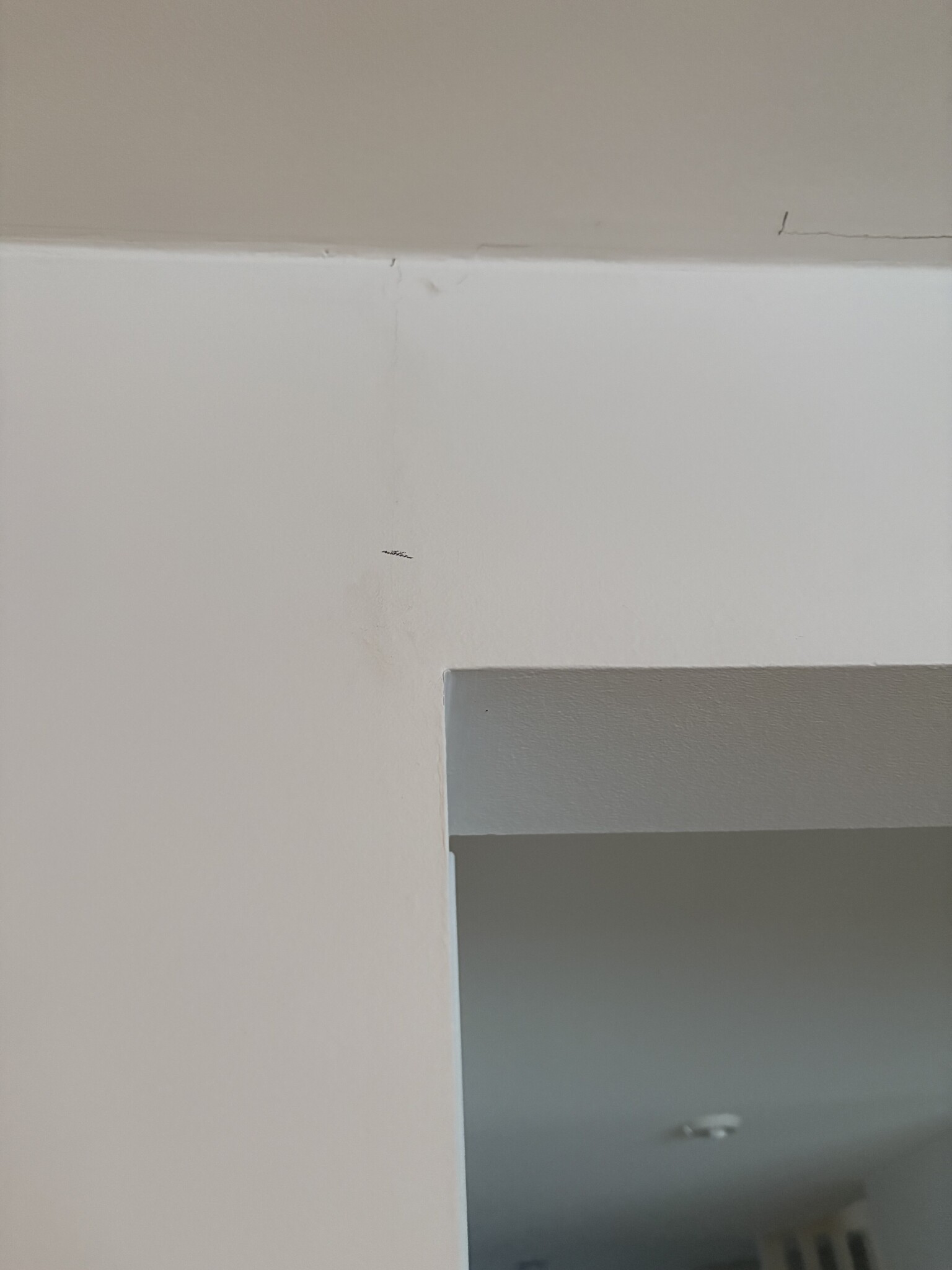

Vi har flyttade in i vårt hus för 3 veckor sen och upptäckte i veckan sprickor i taket och längs en balk i köket. De förra ägarna renoverade köket för tre år och ersatte en bärande vägg med en limträbalk. Säljaren uppgav att den är dimensionerad och godkänd av sakkunnig. Men nu har det dykt upp tre sprickor över taket från balken samt längs balken och i hörnet där balken börjar. Vi blir ganska oroliga men vår besiktningsman sa att sprickorna nog är mellan gipsskivor i köket. Vad tror ni?
  • Spricka i kökets tak längs en ljus limträbalk, synlig efter renovering, med potentiell oro för byggstruktur.
  • Sprickor längs en limträbalk i ett kökstak, synliga vid övergången mellan tak och balk.

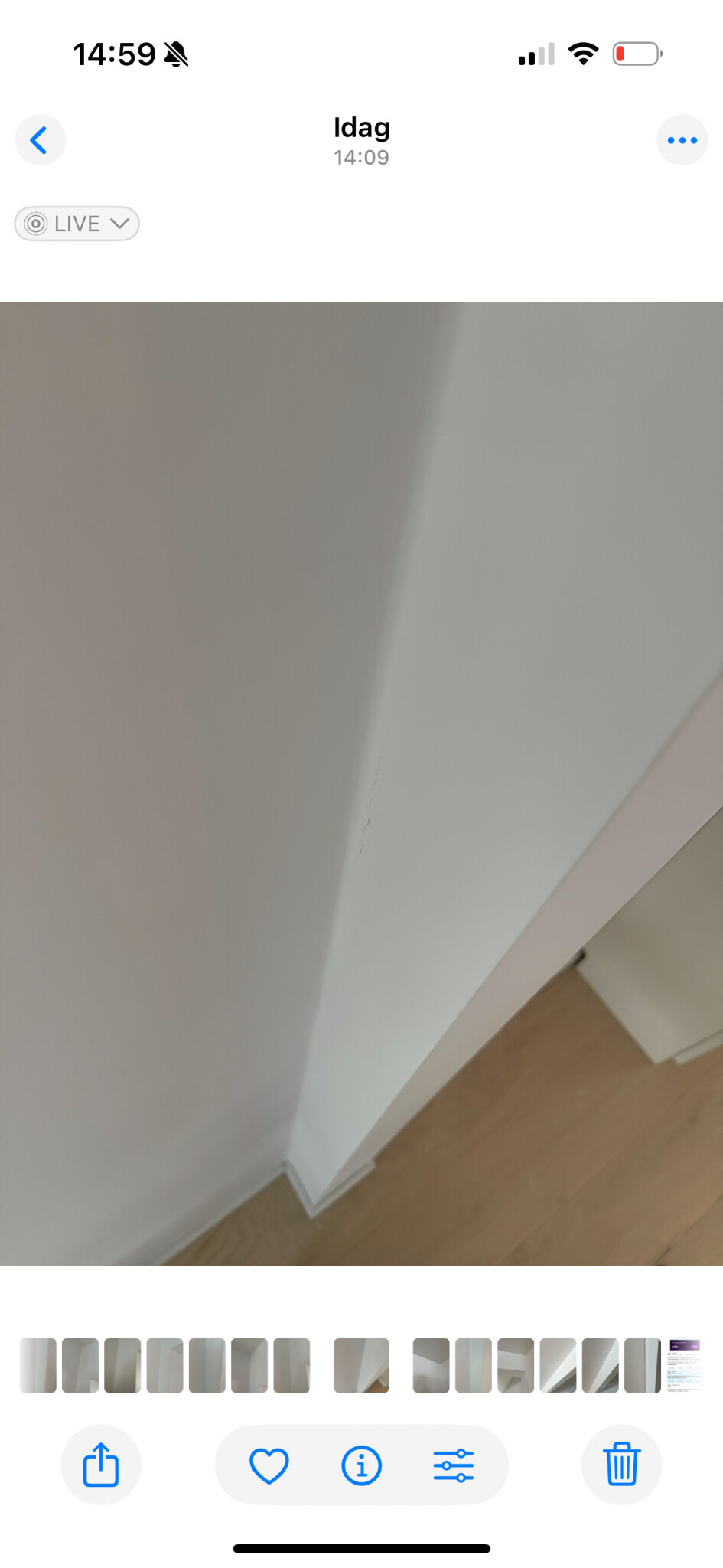

  • Spricka längs en vit vägg i hörnet av ett rum med träparkettgolv.

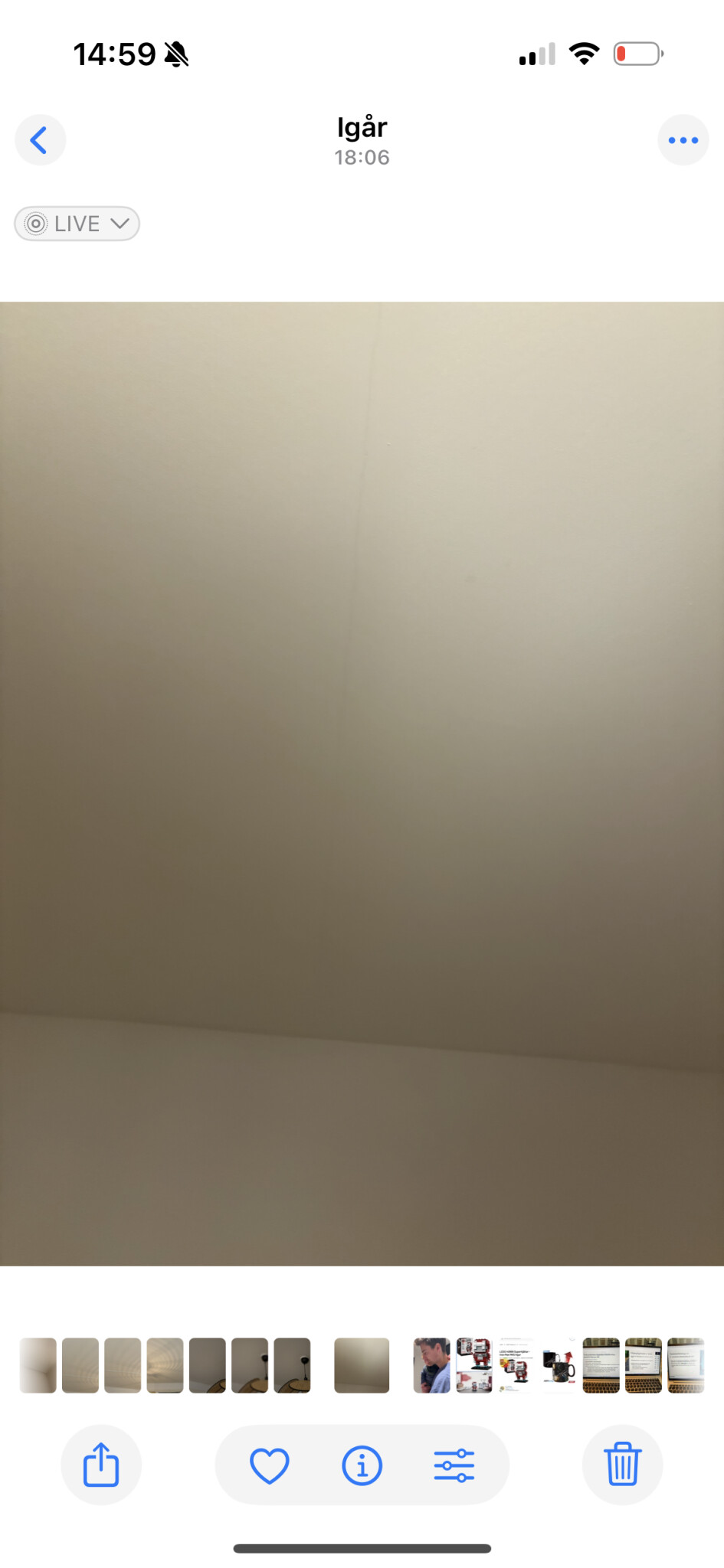

  • Spricka i kökstaket nära balken, svag skuggning. Före detta bärande vägg ersatt med limträbalk. Spricka observerad tre veckor efter inflyttning.

  • En närbild av en skarv mellan två väggar med en synlig spricka.
  • Spricka i en vitmålad vägg med synliga lager och ojämna kanter.
Spontant ser det ju ut som sprickor i fogar, vilket inte är ovanligt om saker kan röra sig oberoende av varandra.
Känner ni er osäkra så ta upp ett hål och kika så att det verkligen bara är gipset som släppt. Sen får ni gipsa igen och måla över det.
Amanda Sa
Mats-S
Ser ut som rörelsesprickor i skarven mellan balk och takskivor, inget att oroa sig för om dom inte växer betydligt..
Lägg på en mjukfog så slipper ni se dom :-)

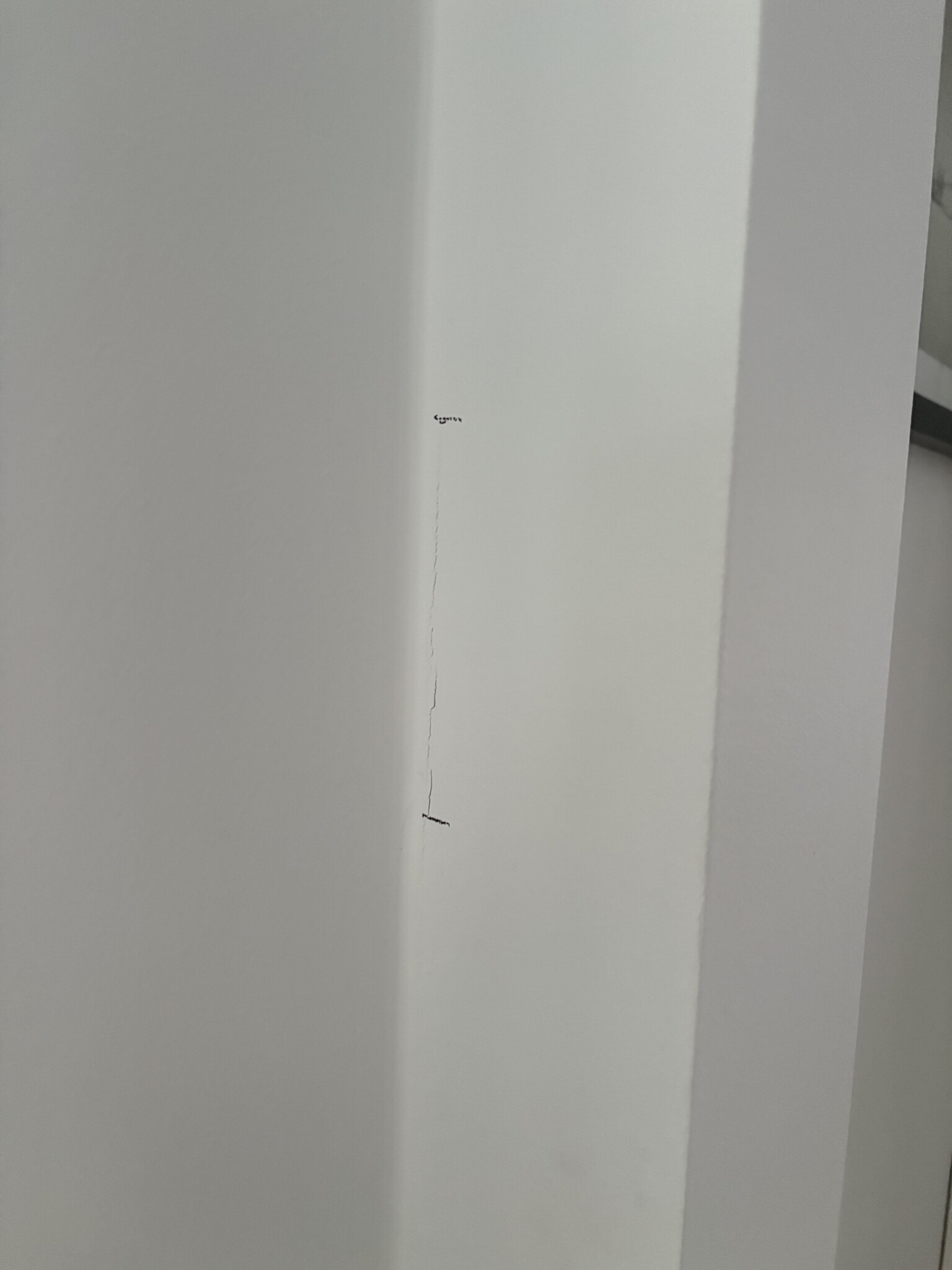

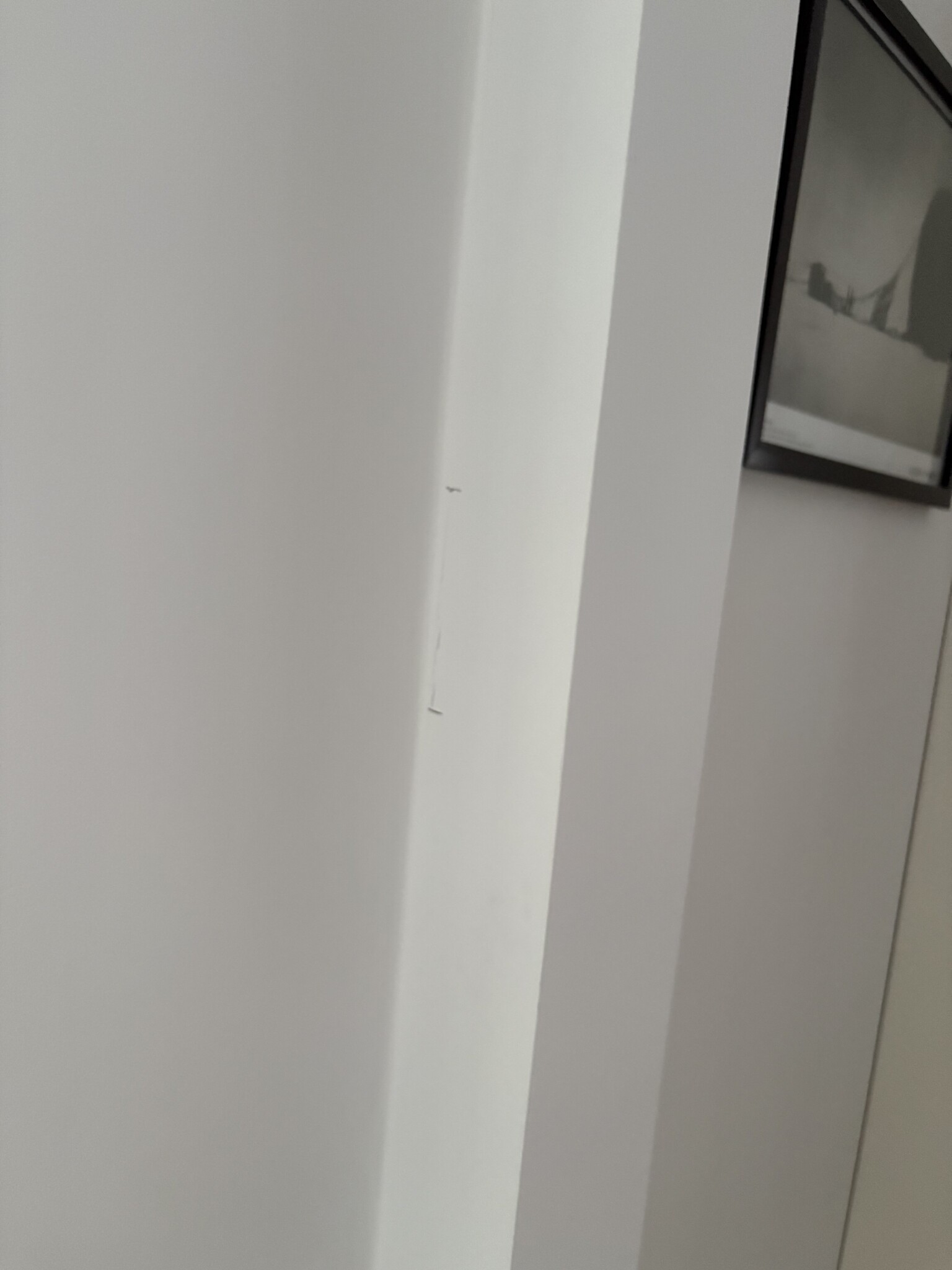

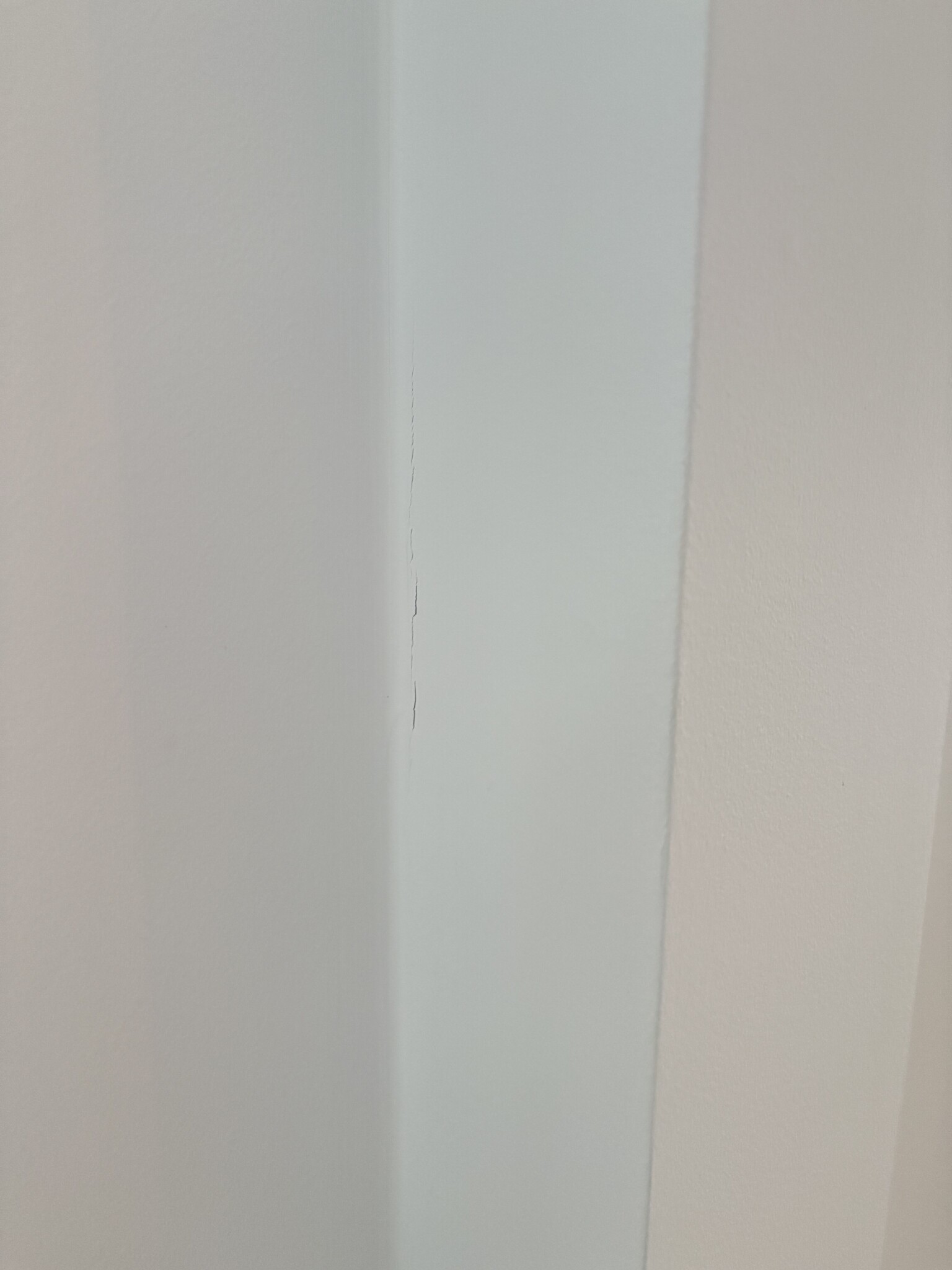

Tack vad snällt att ni tittade! Det som gör mig orolig är att det är sprickor på den biten av bärande vägg som finns kvar (se bilder) samt att det blir värre för varje dag. Finns det risk att balken är feldimensionerad? De bruna strecken är markeringar jag har gjort för att se hur mycket sprickorna växer.
Sprickor och markeringar på en bärande vägg, med särskild uppmärksamhet på en hörna i övergången mellan vägg och tak.
  • Spricka i vit bärande vägg med bruna markeringar för att följa sprickans tillväxt.
  • Sprickor och bruna markeringar syns på en vit bärande vägg.
