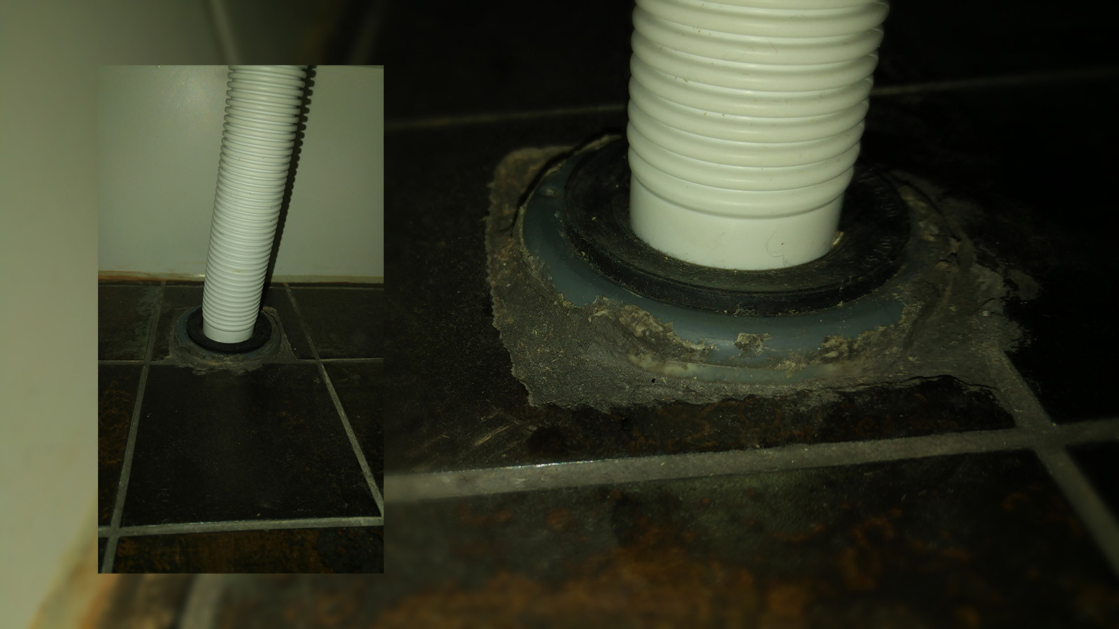

Renoverade ett badrum i villan för snart ett år sedan och har problem med en doft som uppkommer nästan varje dag. I början var det mindre problem, men känns som att det blir värre.
Det är inte direkt avloppsdoft, men vi gissar att det kommer därifrån. Det hjälper inte att slå på fläkten, utan det gör snarare problemet värre.
Det är draget nytt avlopp som går på huvudstammen och sedan gränsar ut till dusch, wc och handfat i det nya badrummet. Vi kan inte identifera varifrån doften kommer.
Har provat att spola i huset och ser att vattenlås i duschen resp. nivån i toaletten inte rör sig.
Dusch, WC och tvättställ används dagligen. Så det är inte något torrt vattenlås.
Det är kakel och klinker och lågvolt golvvärme installerat.
Kan det vara tvättstället som är boven i dramat? Direkt från vattenlåset går slangen på bilden ner i golvet under kommoden. Är det rätt utfört?
Frågar här då jag inte vet hur sånt här brukar göras.
Runt slangen sitter en svart "ring" som är ganska hård och utanpå den sitter den gråa ringen. Sen är det kladdat något runt den.
Känns som att det finns möjlighet att det inte håller helt tätt.
Något tips på vad jag kan göra för att identifiera källan till doften eller vad jag kan göra för att slippa doften?

Om vi nu snöar in på tvättställsanslutningen. Den ser rätt ut.
MEN om man tittar nära på bilden där den vita slangen går ner i gumminippeln. Så tycker jag det ser ut att vara en springa mellan den vita slangen och nippeln på högra sidan i bild.
Rörsystemet för vattenlåsrör (vita rör) finns dels i 40mm utförande dels i 32mm utförande. Och gumminipplarna köps för antingen 40 eller 32 mm. Det finns även nipplar som klarar båda dimensionerna. Jag tror att man få sticka in 32mm röret lite längre så tätar även det i en kombinippel.
Så min fundering är om slangen vi ser på bild ev. är 32mm (just slangen har jag bara sett som 32mm). Och om det antingen är fel nippel, eller om det är en kombinippel där den inte är ordentligt instucken.
OM det är fel, så bör det vara väldigt lätt att dra ur slangen ur nippeln, prova.

Slangen är inte lätt att dra lös utan den sitter hårt. Den svarta ringen känns inte elastisk och är väldigt hård. Så för att säkerhetsställa att doften inte kommer från tvättstället så skulle jag med "våld" kunna dra upp slangen ur golvet och på nåt lämpligt sätt kunna temporärt plugga avloppet?
Spricka i plastslangen är ju också ett alternativ
Spinga till höger i bild? Det är ju ett vitt skräp mellan slangen och gumminippeln. Där du menar? Kan det vara en källa till glipan?

Det är otydligt på bilden, men jag tycker det ser ut som där kan finnas en glipa. Men om den verkligen finns så ser du det mycket bättre på plats, än jag ser på bilden.
OM röret sitter hårt i nippeln, så är det sannolikt tätt där. Det vita skräpet du nämner, det låter extremt osannolikt att det skulle kunna skapa en springa. Det är svårt nog att få igenom ett rör överhuvudtaget i en tight nippel, så om där skulle vara någon påhängande plastbit som är så stor att den skapar problem, så hade uppgiften blivit nästan omöjlig.
Du kan ju titta på en byggmarknad hur de här nipplarna brukar se ut och kännas. De brukar finnas där avloppsrör och kopplingar för det finns. De är av relativt hårt gummi.
En spricka i avloppsslangen är säkert möjlig, men känns osannolik. Det skulle möjligen i så vara om de påbörjat att kapa slangen på fel ställe. Den är troligen kapad i andra änden vid vattenlåset, eftersom man ser en slätände på bilden. Den kapas lätt med kniv.
Där kan ju också vara läge att kontrollera. Kolla att det finns en packning, brukar vara en konisk klämring i kopplingen mot vattenlåset. Om den saknas eller är felaktigt på annat sätt så läcker det luft där.

Började läsa på om hur man monterar lös toalettstolen för att kunna utreda om det är den som är problemet.
Men en morgon när tjejen spolade kraftigt i den andra toaletten (både handfat och toalett samtidigt) så hörde hon ljud från köket.
Hon påstår att det hade kommit upp lite vatten i diskhon. När det väl hade sjunkit undan så har allt fungerat bra. Ingen doft på den nya toaletten.
Så det verkar ha varit nån propp nånstans. Det rinner iaf ner fint i samtliga avlopp nu och ingen doft på nya toaletten. Även om man låter fläkten stå på ett tag.
