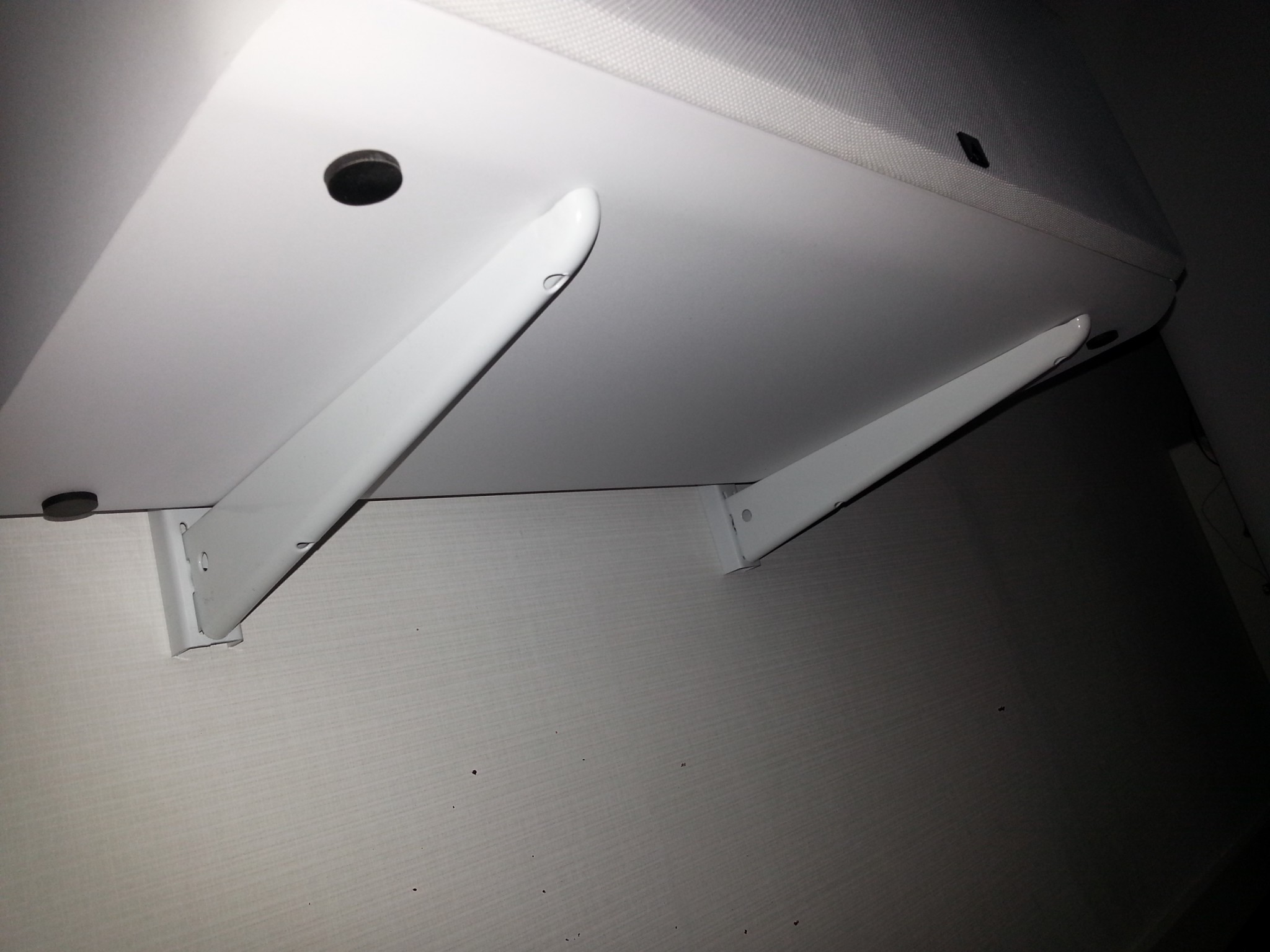

Jag köpte hem toggle(M5) och expander(M6) men det slutade ändå med att jag körde med expander gjord för 13 mm gips efter som det fungerat så bra till TVn. Innan jag tog bort de gamla så kände jag på hur de satt och de glappade ganska bra i väggen faktiskt så de var inte konstigt att hyllan inte blev helt stabil.
Vid fästningen av den nya expandern använde jag givetvis expander verktyget vilket gör det lätt att veta när expandern vecklat ut sig fullt. Förra gången kunde man trycka och trycka här och man hörde bara hur klorna borrade sig djupare in i gipsen, denna gången tog det riktigt stop vilket tyder på att armarna hamnat rätt trotts den märkliga tjockleken på gipset.
Efter som den nya expandern satte sig så mycket bättre så försvann yttre brickan också vilket medförde att konsolen kom ända in till väggen.
Då jag hade problem förra gången med att underläppen på konsolen inte låg an mot hyllplanet helt så valde jag att limma fast små brickor längst ner på baksidan av underläpparna mot väggen. Detta hade troligen inte behövts nu när de hamnade ända in till väggen. Resultatet blev att hyllplanen med last pekar smått uppåt men det är väldigt lite, huvudsaken är att den inte pekar ner som tidigare.
Så nu sitter det bra i väggen, det känns riktigt stabilt och jag känner mig säker på att den klarar av en katt om han så skulle lyckas hoppa upp.
Jag kan faktiskt rekommendera konsolerna så länge som man har tålamod att fästa dem rätt i väggen.
Här är lite bilder på resultatet.

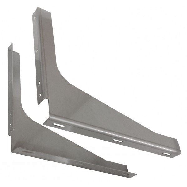

Okay, då har jag monterat DURALINE versionen också men då i betongvägg, såhär blev det :
Skruvarna som medföljde till vänster, skruven jag valde att använda till höger. Den gick att skruva i konsolen(d.v.s största möjliga storlek på skruven), däremot fick jag borra lite i glidhållaren på baksidan.
Det är minst sagt en rejäl skruv.
Man kan konstatera att Duraline konsolerna är av många gånger högre kvalité än vad Biltemas version är, det är alltså inte likadan konsol. Duraline är mycket kraftigare i godset, sviktar inte har går att justera vertikalt någon cm om hålen inte blivit perfekta. Jag betalade nedast 20-30 kr för 4 st Duraline på kraftig rabatt, vanligt pris ligger på ca 100 kr / st klart dyrare än Biltema men också mycket högre kvalité och lättare vid montering.
Skulle jag köpa konsoler igen så blir det Duraline.
Jag måste samtidigt höja ett varningens finger för Beslag Design AB där jag köpte tidigare konsoler från
Konstruktionen var minst sagt undermålig, på tok för korta skruvar, helt fel plugg. Konsolen består av en special skruv som är extremt svårt att demontera utan att ha isönder gänger. Det värsta är nog att föreget Beslag Design AB tar inte ansvar och hjälper mig få tag på nya special skruvar, istället säger de bara att det inte är de som tillverkar. De vill alltså att jag ska kasta konsoler för 500 kr istället för att endast byta ut specialskruven?

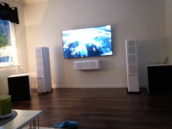

Jag köpte hyllkonsoller idag och kapade en skena en bit under ovansidan på centern.
Högtalare Xtz 95 5.1 och 12.17 bas.
Stereomöbeln längst till höger av 16mm mdf hemmabyggd för att matcha basen
Nice, ser fint ut men tveksam till hur snyggt det blivit om centern varit placerad ovanför TVn (där man sett hållaren). På tal om placering, din TV ser ut att sitta i högsta laget? Om du räknar överkanten på TVn och ner till golvet, hur långt har du där?PeterStrandberg skrev:
· Norrbotten
· 585 inlägg
Nä det hade nog inte blivit så snyggt. Jag tänkte först göra egna nyckelhålsbeslag men det här blev stadigare, mer småbarnssäkert.
Har 152 till överkant, 80 till underkant (55" tv) och ögonen på ca 100 cm över golv.
Har också läst om att inte ha tavelhöjd. Men man kan nu ha fötterna på soffbordet och/eller ligga i divandelen utan att det skymmer eller blir obekvämt så det blev bra höjd
