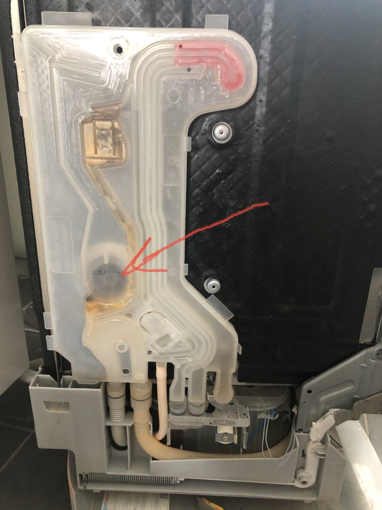

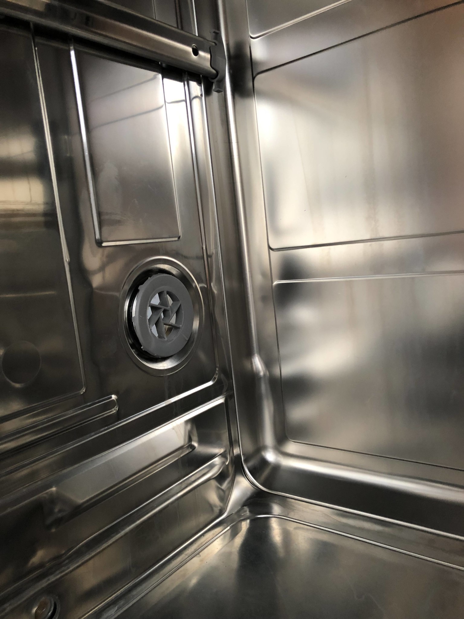

Vår 11 år gamla Siemens har liknande problem som beskrivs i tråden. Den tömmer inte ut allt vatten. Stannar i ett läge där den ”brummar”, möjligen att den ska köra en sköljning till då disken inte är helt ren. Detta sker i slutet av programmet.
Nu har jag gett mig på att fixa maskinen.
Pumpen roterar lätt, avloppslangen är inte igensatt, vattenfiltret är rent.
Jag misstänker att det är vatteninloppet (stora plastbehållaren) som är orsaken. Kanalerna ser igensatta ut, så planen är att plocka ned denna och göra rent.
Dock sitter vatteninloppet fast som berget. Vet inte hur jag ska demontera det utan att den går sönder.
Det är utloppet till maskinen som jag inte får loss. Sitter ett grått ”lock” på insidan av maskinen, misstänker att jag ska demontera detta lock för att få bort hela vatteninloppet. Stämmer min teori?
Hur ska jag gå till väga?
Jag har försökt både skruva och dra bort locket, men fungerar inte. Riskerar snart att ha sönder det.

Du skruvar bort locket moturs ta specialverktyget eller en stor tång med90graders käftarS Stone_hammer skrev:Vår 11 år gamla Siemens har liknande problem som beskrivs i tråden. Den tömmer inte ut allt vatten. Stannar i ett läge där den ”brummar”, möjligen att den ska köra en sköljning till då disken inte är helt ren. Detta sker i slutet av programmet.
