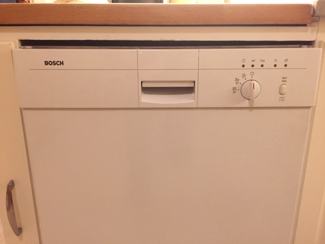

Hoppas på någon som kan ge råd om vad jag kan göra när jag gjort "allt" som man kan/ska :worried: som konsument för min BOSCH SGU 3312 SK/17 som gått under många (10-15 år?).
Problemet är att disken inte blir ren. Ser ut som det bara skulle vara löst sköljt med vatten. Och det sitter som ett lager med "sand" kvar på en del tallrikar. Dåligt resultat både i överkorg & underkorg. :thumbdown:
Maskinen har i de flesta åren körts med varmvatten och diskmedel i pulverform (ICA Basic) utan anmärkning men när luckan för diskmedel slutade fungera i slutet av 2016 fick jag gå över till tablett och köra enbart ECO-programmet på 50 grader (utan fördisk). Blev successivt sämre tyckte jag och bytte då till tabletter Yes Platinum varvid det blev bra igen men senaste månaderna har det blivit sämre och sämre och nu är det underkänt på varje disk :thumbdown: (med Yes Original-tabletter). Har handdiskat istället men tröttnat på det nu. :rolleyes: Har ett dH-värde på 5-6 och därför kört utan salt (och inställt därefter).
Har nu gjort "allt" man kan göra som konsument enligt maskin- och diskmedelstillverkare (och allehanda tips här och på andra sajter). :worried:

Vad som är konstigt är att när maskinen tar in vatten så släpper den även ut en skvätt. Så håller det på ett halvdussin gånger innan det upphör och programmet kör igång/vidare. Så gjorde den INTE när den fungerade bra. Då tog den bara in vatten utan att släppa ut något.
Misstänker själv att det är något med cirkulationen av vatten och/eller in- och utlopp :thinking: och har lyft bort sidoplåtarna men kan inte avgöra hur jag går vidare eller om det ser normalt ut (för en så pass gammal maskin). Se bilderna.
Hoppas någon med gott kunnande eller erfarenhet kan ge något konkret tips.

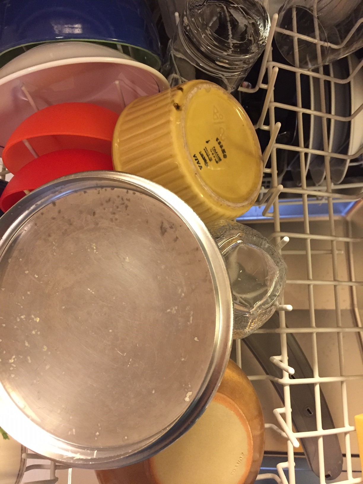

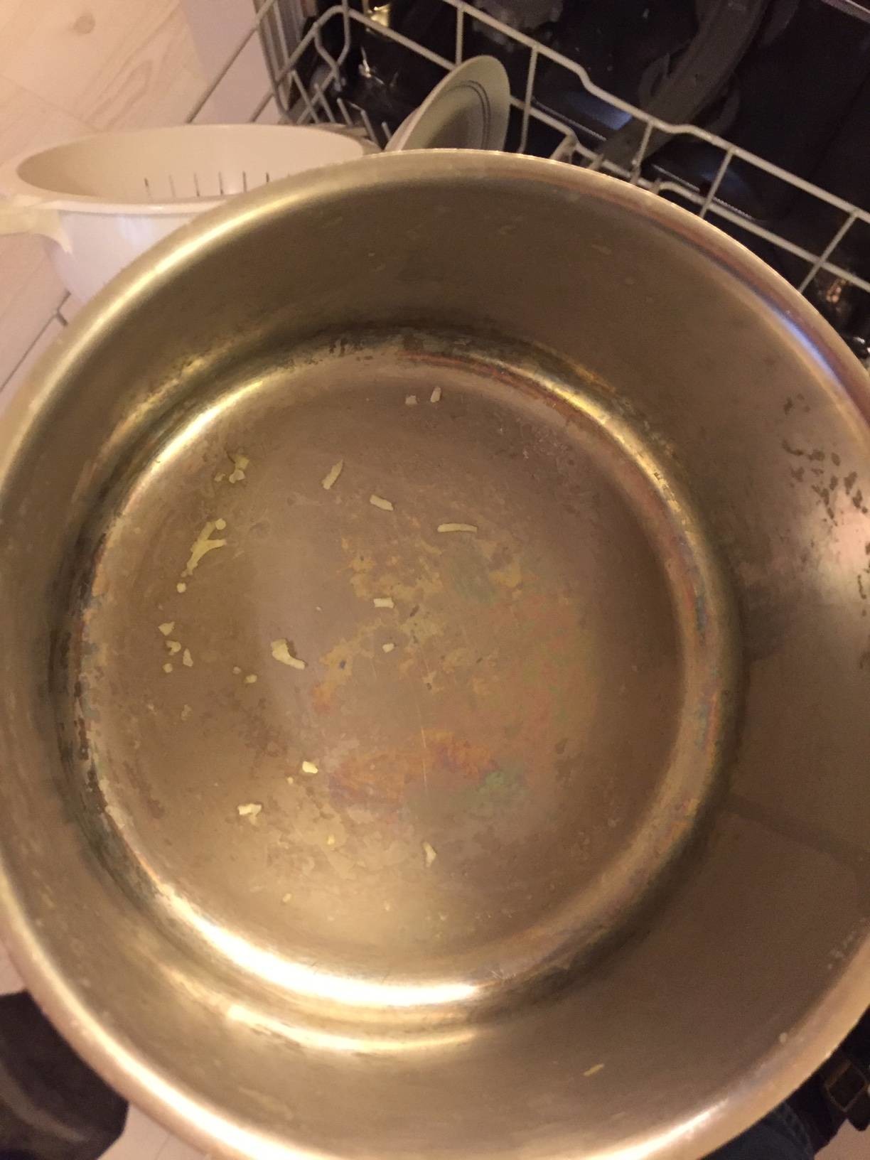

Bara för att förtydliga så är det inte bara att det är "sandigt" på tallrikarna (i underkorgen) utan riktigt DÅLIGT diskresultat. Se bilderna. Skål med avokadorester + kastrull från riskok (underkorg) samt katrullock från riskok (överkorg).

Jag antar att det är samma med annan mat också?
Just ris och avokado är helt omöjligt att få bort i våran maskin också, men allt annat blir bra.

Det är dunkljudet i början när den skall ta in vatten som är ditt bekymmer. Den tror att det är överfullt och börjar en kort stund pumpa ut vattnet.
Det finns en liten slang som du behöver göra rent.
Lossa ytterluckan och sedan den vertikala blanka plåten nertill. Sen drar du loss slangen och spolar rent med varmt vatten, en flaskborste brukar vara lämplig också.
Skulle det sen ändå dunka får du göra rent givarhuset som den är ansluten till. Då får du plocka isär den och skrubba men jag tycker inte den ser så kladdig ut.

Du beskriver just att maskinen tar in fö lite vatten genom nivåsystemet luras för att slangen troligen är heltäpt
50C ECO programmet har troligen hjälp till för att åderförkalka den slangen
