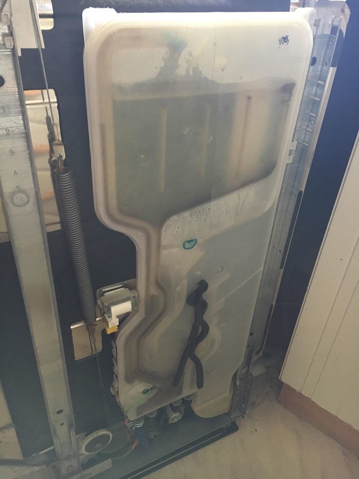

Hej! Har problem med diskmaskinen. Det läker ut vatten någonstans så översvämningsskyddet löser ut. Försöker hitta problemet men har en fråga.
Den här vatten tanken som sitter på sidan av diskmaskinen. ska den verkligen va helt fylld med vatten när diskmaskinen kört klart sitt program?
Diskmaskinens sidopanel avlägsnad, visar full vattentank och interna komponenter.
Vet ej svaret på din fråga. Ser dock märkligt ut.

Den där tanken på sidan ingår väl i systemet för att minimera elförbrukningen. Den tar in vatten där som i sin tur värms upp av diskmaskinens inre, så vid nästa disk startar man inte med vatten som håller +5 grader. Kanske har det också betydelse för torkningen för om diskmaskinens vägg kyls ner så kondenserar vattnet där från diskgodset.

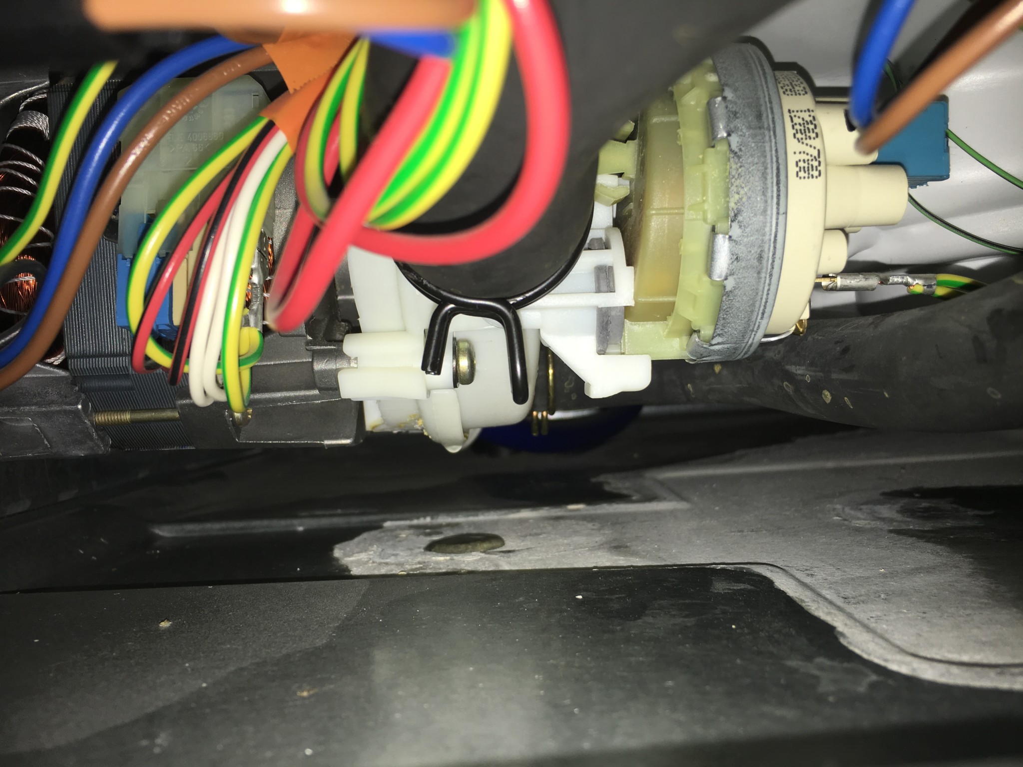

Suttit och kollat nu i en timme medans diskmaskinen körde sitt program och till slut så hittar jag vart vattnet kommer ifrån.
Interiör av diskmaskin med fokus på en vit anordning där en vattendroppe syns, möjlig läcka vid pump eller packning.
Man ser vart droppen är på den där vita mackapären. Gissar på någon slags pump?
Kanske bara en packning som behöver bytas måntro?

Jag misstänkte det
Det är pumpen som läcker i halvorna
Prova bara att dra åt skruvarna det kan hjäpa

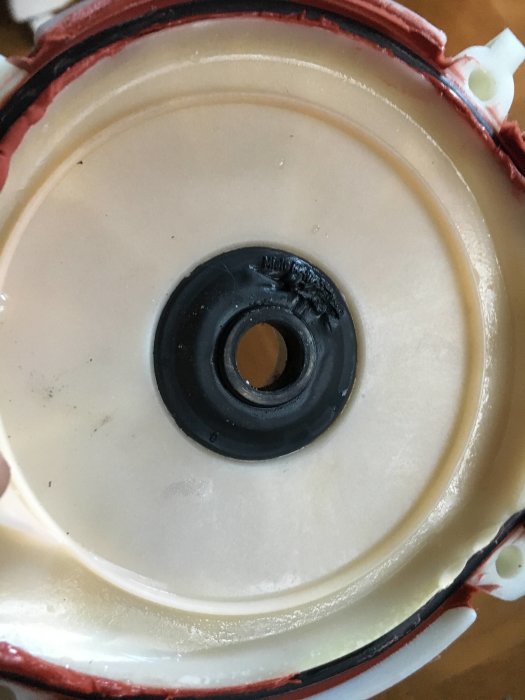

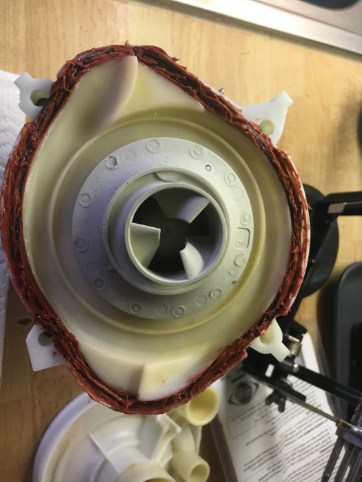

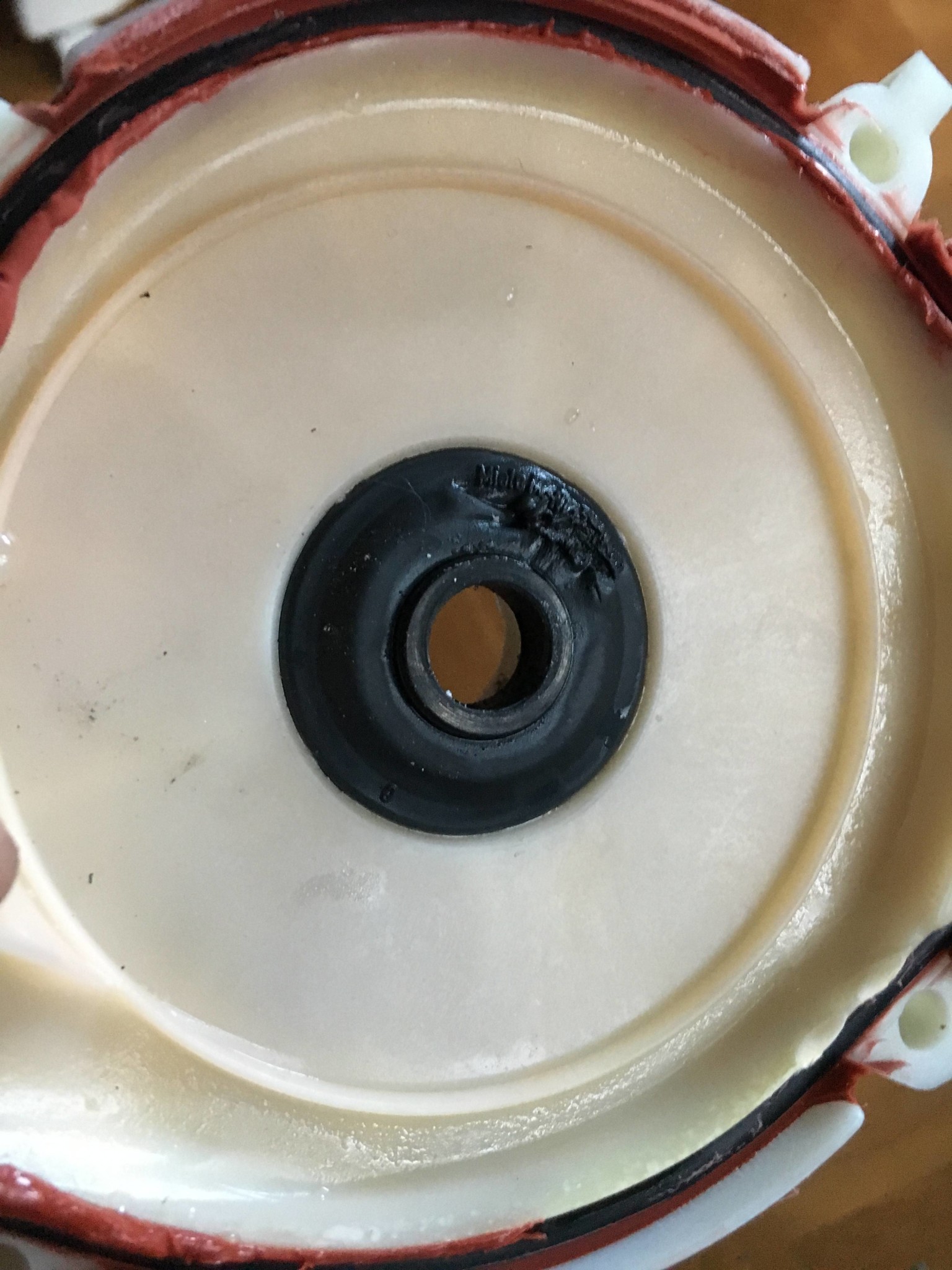

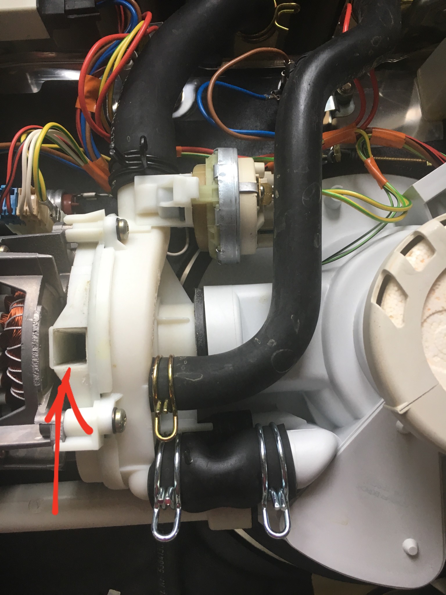

Felsökt lite mer och verkar som de läker där pilen pekar. Verkar vara efter flänsen för pumpen. Går de att täta eller måste man köpa ny pump?
Maskinkomponenter med slangar och ledningar, röd pil pekar på en potentiell läcka vid pumpfläns.
Med andra ord bakom detta huvud.
La flytande packning för att hjälpa till mellan delarna så ignorera detta.
Pumpfläns med flytande packning applicerad; läcka indikeras där pilen pekar.
P
Läcker det där så är det axeltätningen
Då får du leta efter ett rep-kit eller ny pump om inte det finns
Japp, axeltätningen är det definitivt..
Men den där måste ju fan gå att köpa lös någonstans.

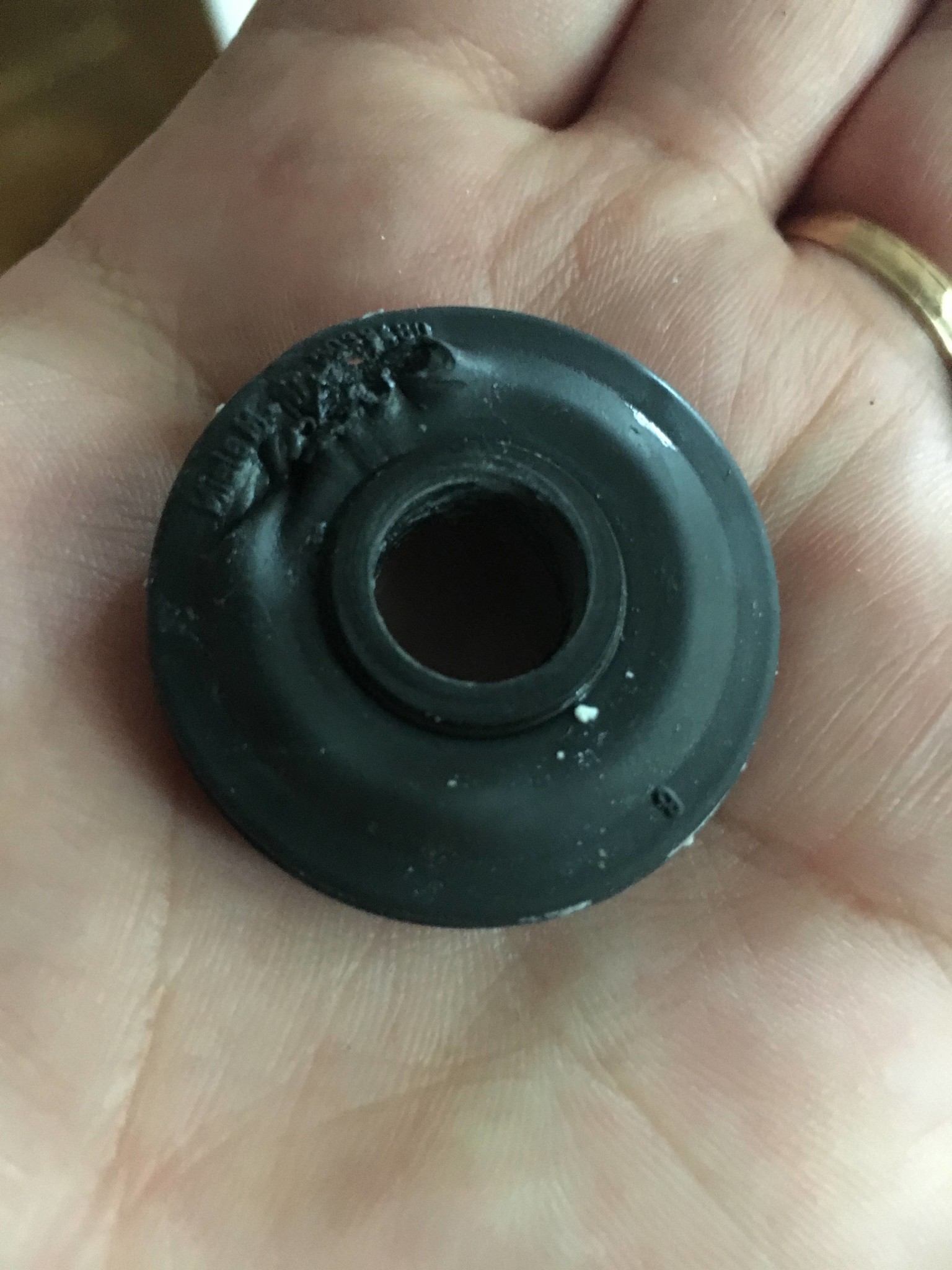

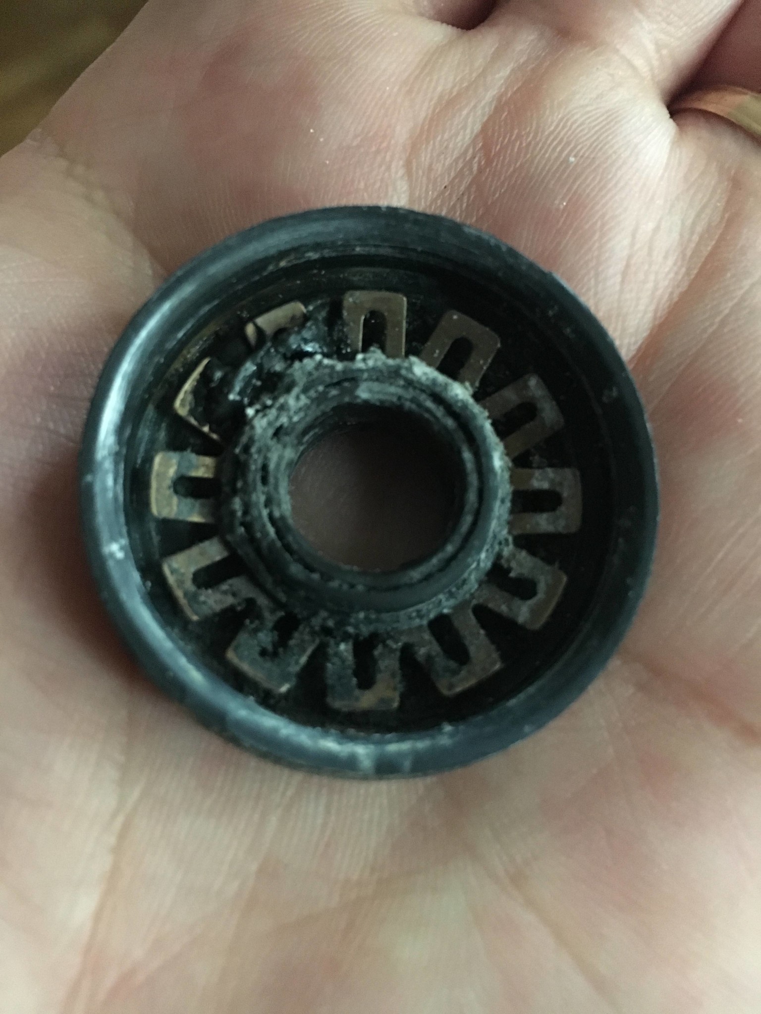

Axeltätning på maskindel med synlig skada och slitage samt text "MO 734".
Axeltätning i svart gummi som hålls i handen, synliga slitage och möjlig defekt.
Hand håller en gammal och sliten axeltätning som behöver ersättas.
P
Nä men själva pumphalvan kanske
