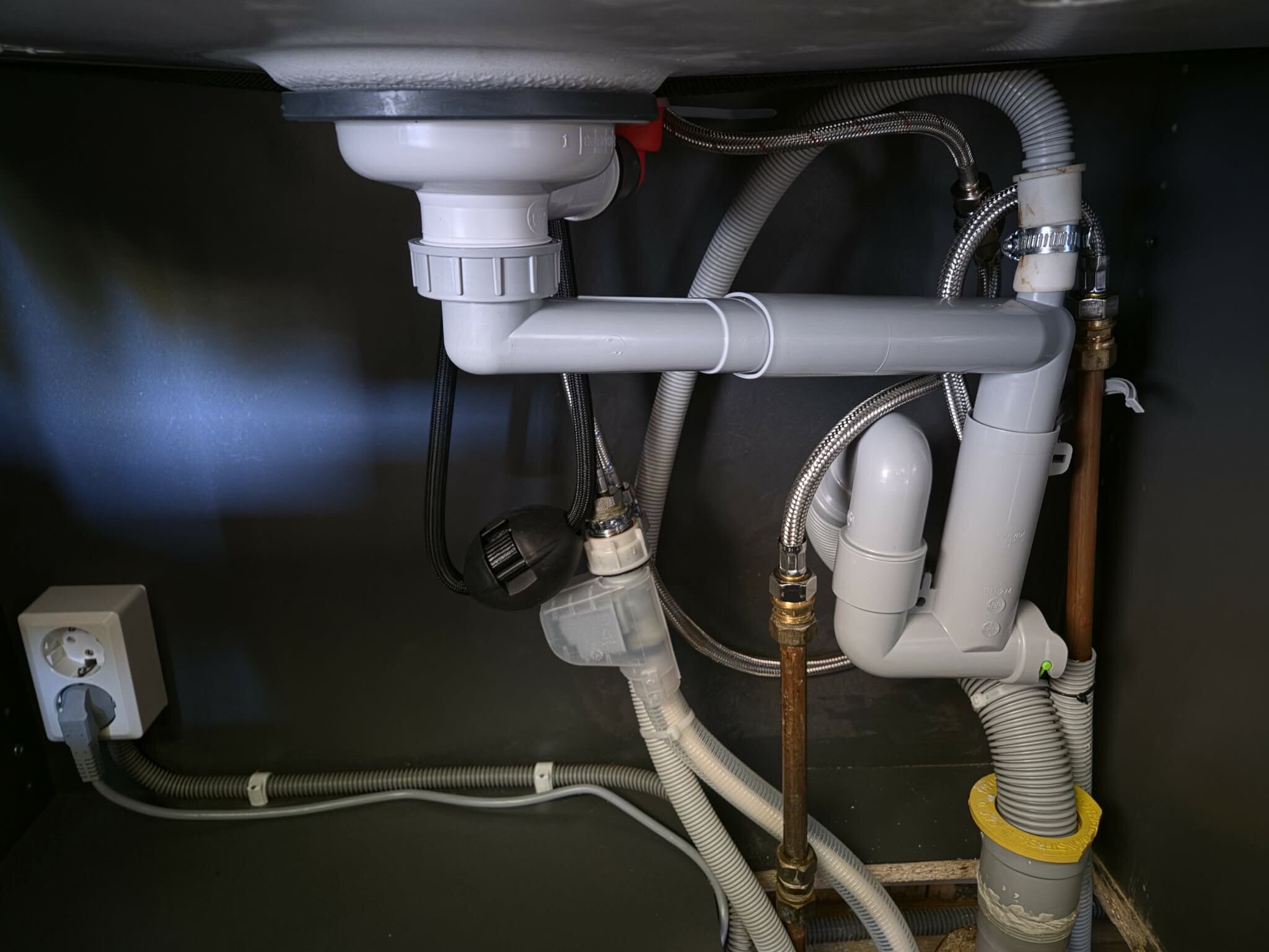

Hur ser avloppsanslutningen ut?
Om ni fyller diskhon full med vatten och tar ur proppen. Tömma hon enkelt då?
Jag är på jobbet. Men testar när jag kommer hem, samt tar bild på kopplingarna under
Men vi har kontrollerat vattenlås och så att det ska finnas
  • Vattenlås och rörsystem under diskbänk med synliga kopplingar och elkontakt.
Då har ni nog en förträngning i avloppet längre ned.
Tycker att avloppsdragningen ser bra ut.
Men om du fyller hoarna ovanför och tömmer de.
Strömmar vattnet ut lätt och ledigt då?
Och vad händer i diskmaskinen då?
Festlund
Och vad händer i
MultiMan
Det trycks ju uppenbart vatten tillbaka i diskmaskinen när du tömmer hon, så något fungerar inte på rätt sätt.
Hur är avloppsslangen dragen? Maskinen kanske inte orkar trycka ut vattnet pga felaktig dragning. Man ser bara en del på dina bilder.

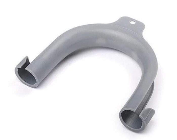

Jag hade nog satt en upphängningsbygel/slanghållare för diskmaskinslangen högst upp i skåpet så slangen hamnar i uppkant av diskhoarna.
Har du otur med dålig avrinning i avloppet kan det leta sig ned i diskmaskinen som slangen är nu, i underkant på diskho.
Grå upphängningsbygel eller slanghållare i u-form för diskmaskinslang, avsedd för montering högst upp i skåp.
tergo och 2 till

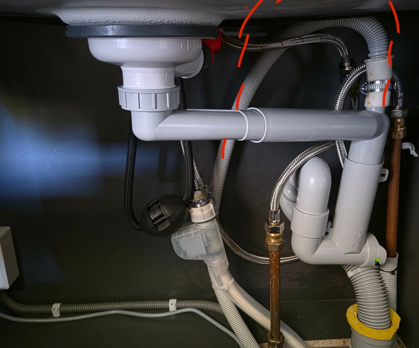

F
Du borde dra avloppslangen från diskmaskinen mycket högre, är det stopp så konmer det rinna in där. Tömningen av hon tog lång tid vilket tyder på stopp.
  • Under diskbänk med avloppsrör och diskmaskinsavloppslang fäst lågt. Röda markeringar visar rekommenderad högre position för att undvika stopp.
Huddingebo och 1 till
