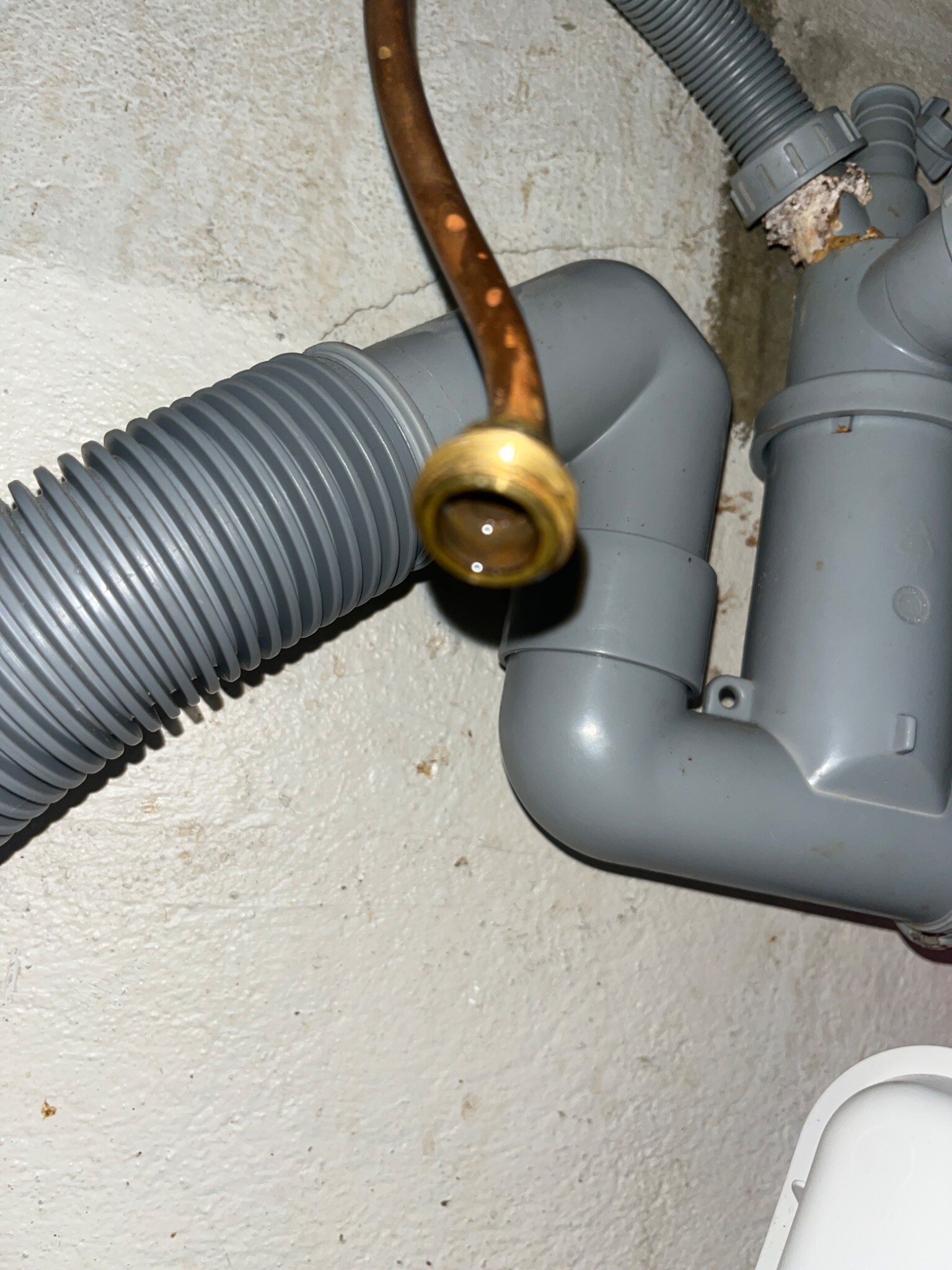

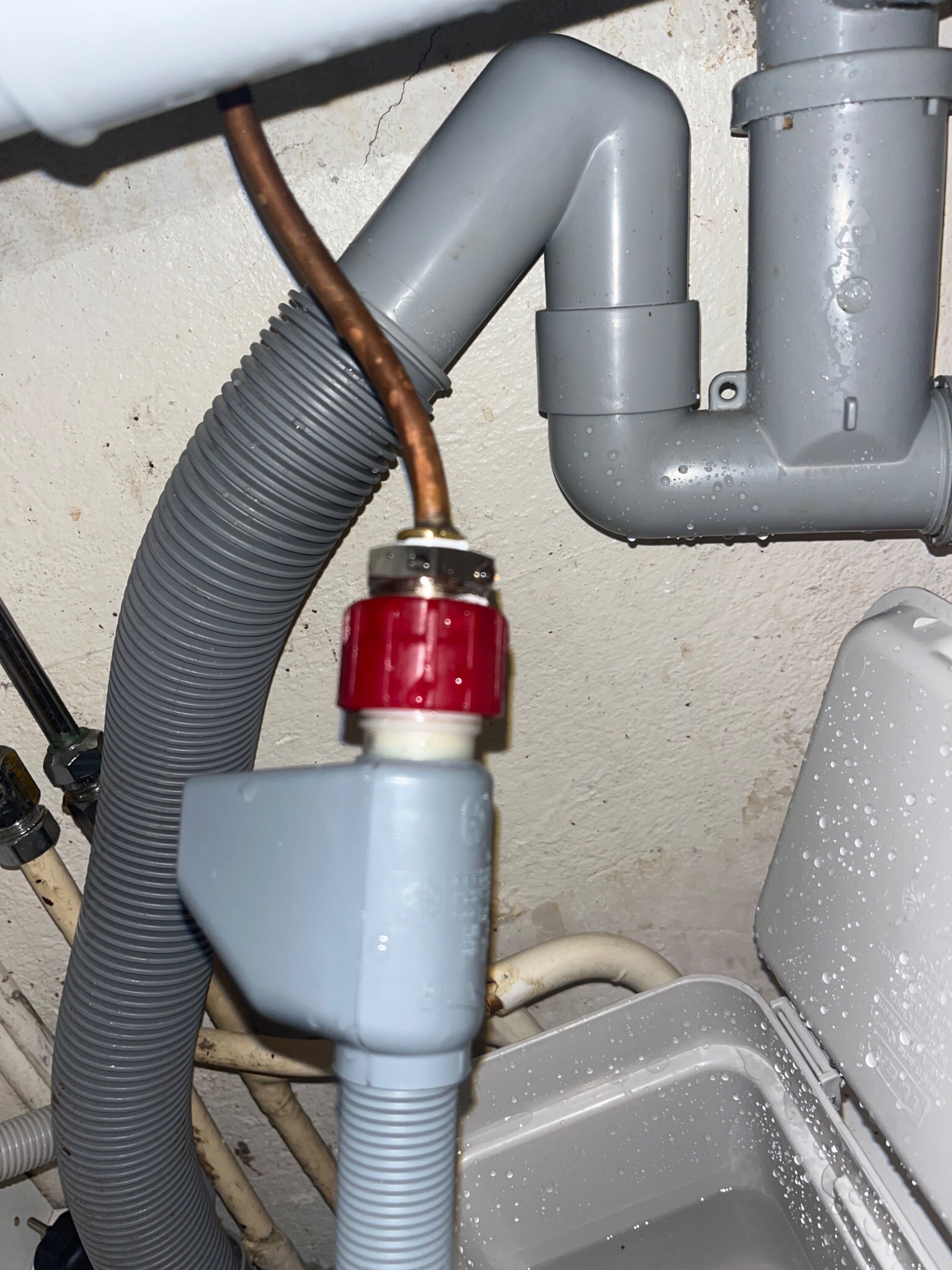

Håller på att installera en diskmaskin, men stöter på problem med vattenläckage som jag hoppas att någon av er kan hjälpa mig med.

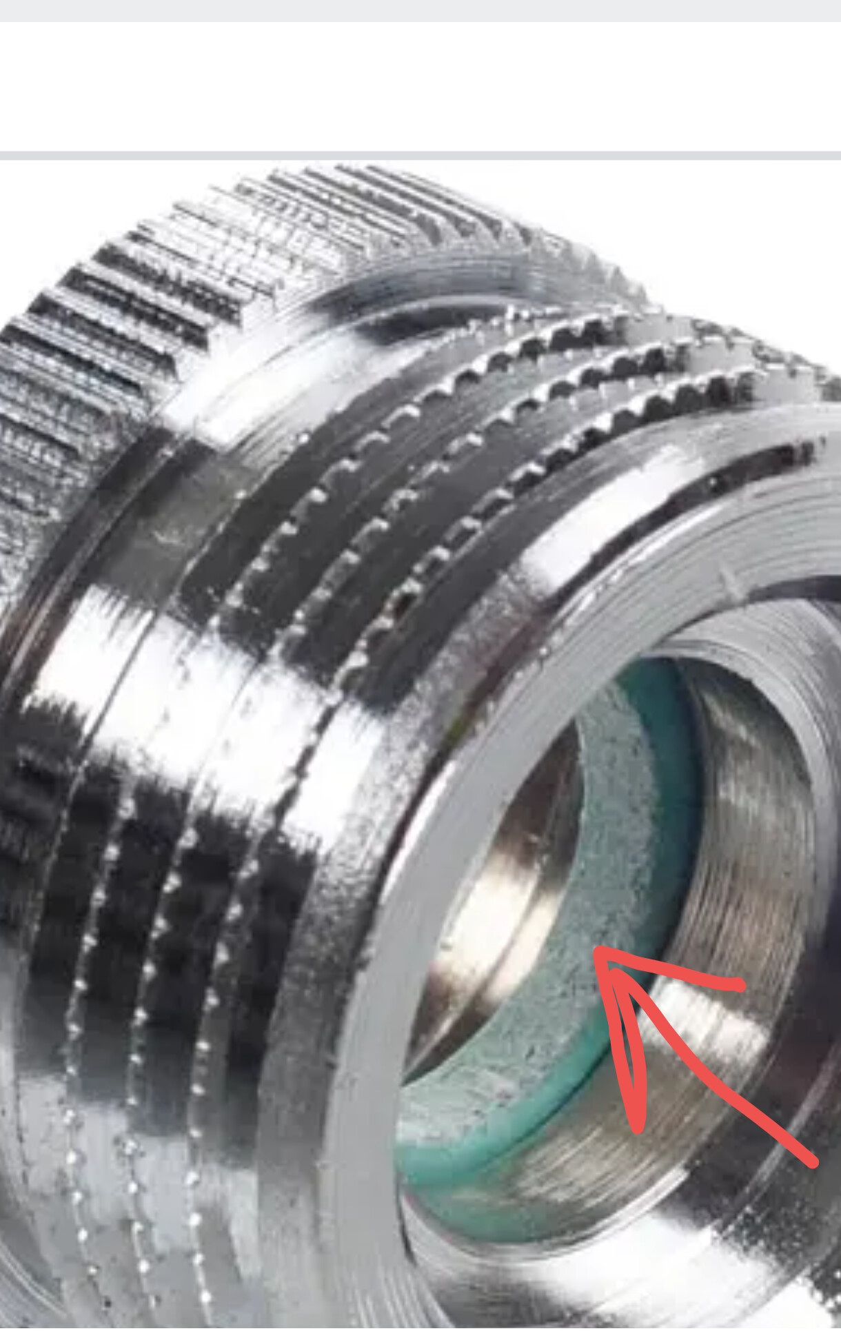

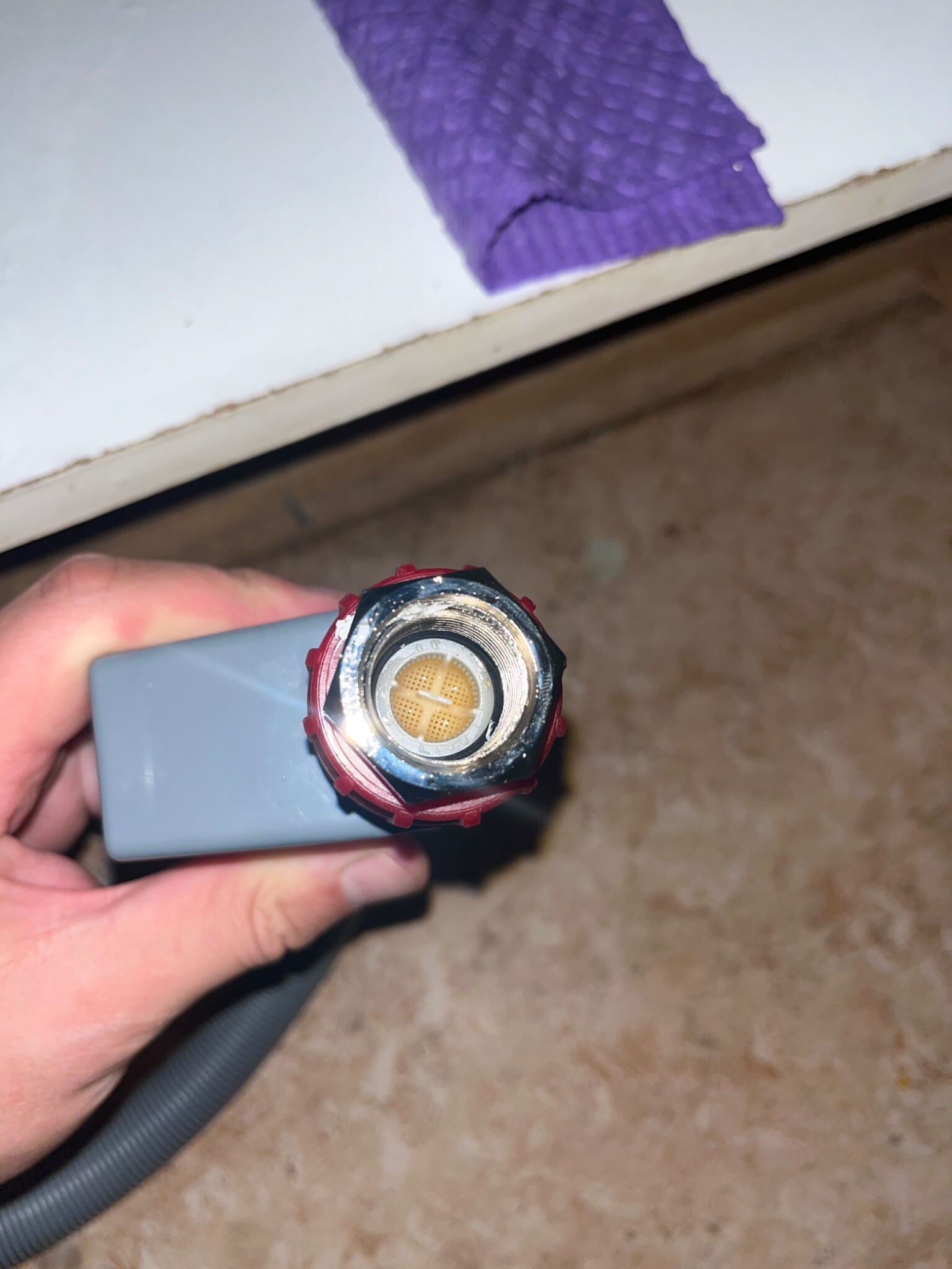

Röret från blandaren är ett kopparrör med gängor längst ner (ytterdiameter 1/2, se första bilden), och slangen från diskmaskinen har en aquastop-koppling i änden (innerdiameter 3/4, se andra bilden). Jag köpte därför denna bussning som jag antog gjorde att dessa två delar kunde kopplas ihop, samt tejp till gängorna: https://www.clasohlson.com/se/Rordelar,-bussning/p/30-7726.
Tyvärr läcker vattnet, och jag har kontrollerat att det finns en packning i botten av den ”röda muttern”.
Kan problemet vara att det inte går att snurra ihop delarna helt tätt, att jag saknar någon annan typ av packning, eller att det behövs någon helt annan del för att koppla ihop än den jag använt mig av? Vad tror ni?

Hej! Tack för svar. När allt är åtdraget så hårt det går så kommer vattnet upp mellan bussningen och kopplingen i änden på kopparröret.

Var exakt läcker det. Visa med en pil på ditt foto. Sen kan du ta toapapper och torka, då syns det direkt var det läcker.

fel adapter
du sakll ha en med ansats och gummipackning på 1/2" sidan
finns i olika material och utseenden
detta är en

Slätänden på kopparrörets anslutning. Visar med röd pil hur den ska täta mot en packning i en koppling/adapter;
En kopparrörsanslutning markerad med en röd pil visar hur änden ska täta mot en packning i en koppling eller adapter.

Det är en sån här du ska ha, kapa röret och montera, Biltema Artnr. 84-475. Den koppling som sitter ska ha en kona som tätar mot röret och inte muttern. Sen om det är 10 eller 12mm på röret går inte att se.
Bill Algö
Fel Att nr 84-476 ska det vara 10 mm kläm och 1/2 tum ytter, du måste använda gängtejp på 1/2 tums sidan.
Bill Algö
Det ska inte va någon gängejp eller lin alls! Rätt koppling har bara en packning.
