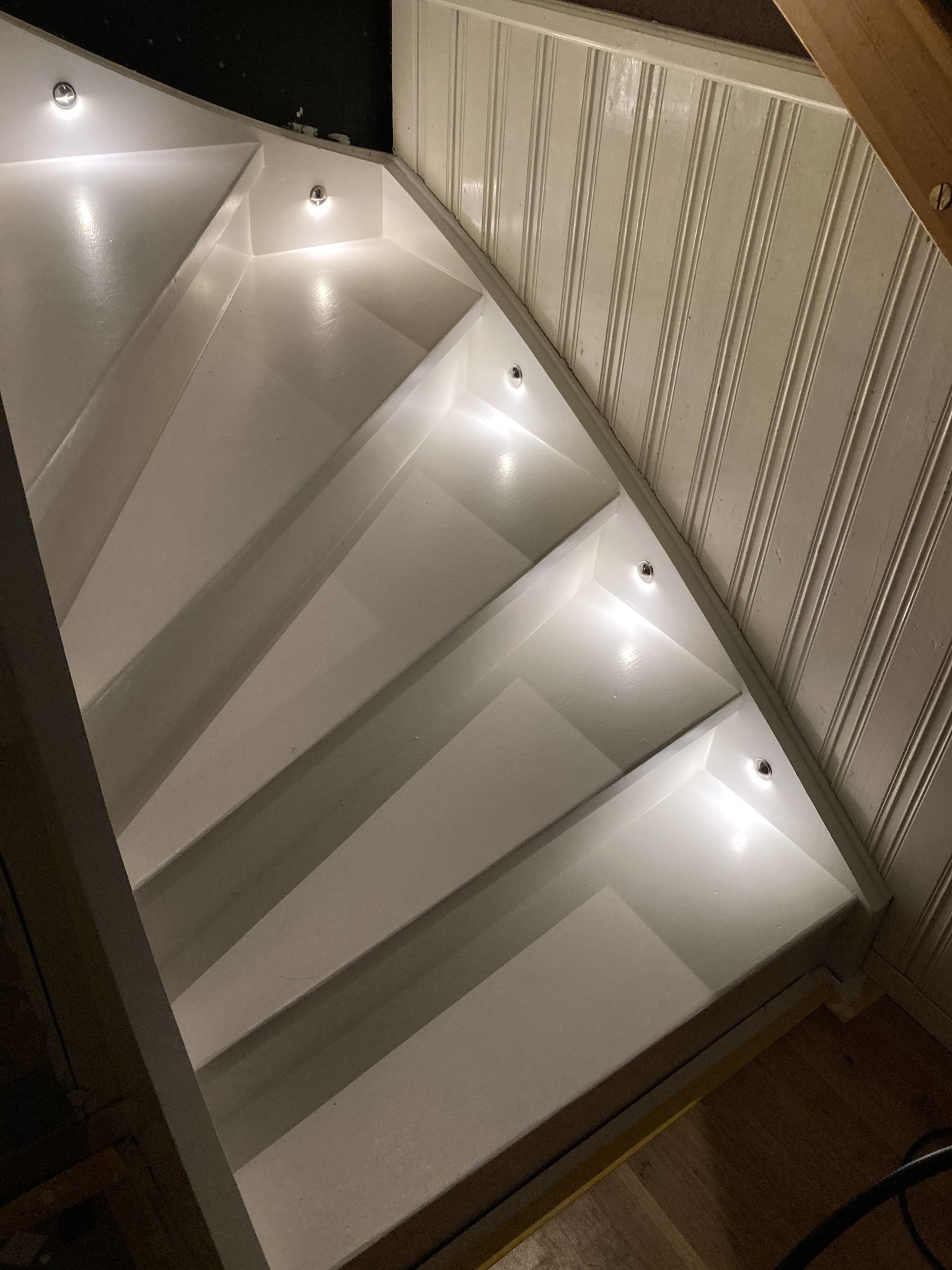

Jag tänkte sätta lite belysning i trappan inne som egentligen är avsedd att vara ute.

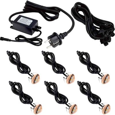

Det gäller Gelia Stairlight 12-volt trappbelysning. Jag har kört det tidigare i förra huset men ljuset är lite för starkt när de går normalt på sin trafo.
Jag tänker eftersom det är 12V så bör man kunna byta trafo/drivdon till ett dimringsbart sådant?
Spottarna är på 0,4W styck och det är 13 steg i trappan vilket blir 5,2W. Om man tar en Plejd LED-driver så klarar den driva/dimra 0-8W på 12V vilket borde vara tillräcklig marginal.
Denna lösning borde väll fungera? Det är ju såklart inte enligt tillverkarens anvisning, vilket i teorin gör det otillåtet, men fungerar det om man gör förläggningen säker med slang och dosor á lá 230V?
Tacksam för input (y)
Trappa inomhus belyst med små spotlights längs stegen, ger ett starkt ljus.

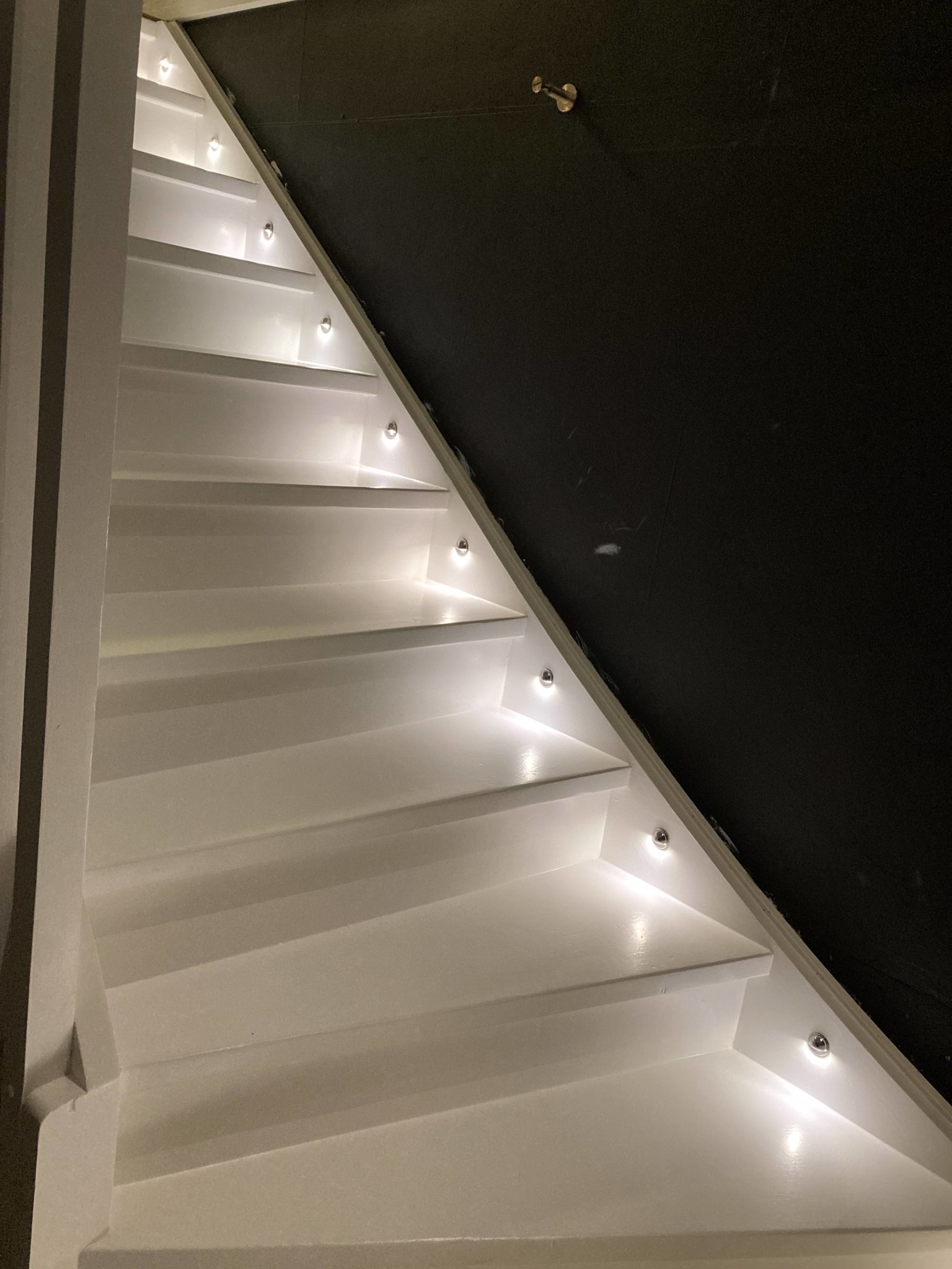

Vit trappa med Gelia Stairlight Spotlight på varje steg som ger stark belysning.

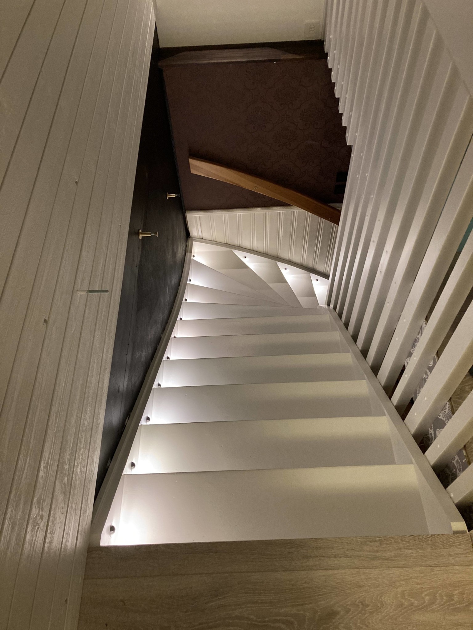

Vit trappa med inbyggd belysning på varje steg i ett hemmiljö.
12-volts Gelia Stairlight LED-spotlights och transformator för trappbelysning.

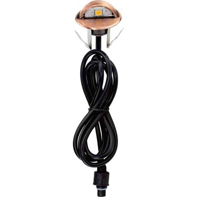

Gelia Stairlight 12V trappbelysning med kabel löst upprullad under en utomhusarmatur med kopparfärgad topp.
