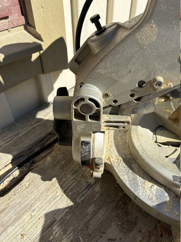

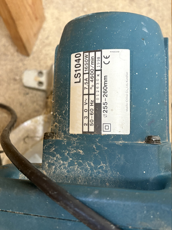

Har en kapsåg utan drag, den är superseg och antagligen en massa skräp som segat fast i lederna.
Någon som vet hur man tar isär, rengör och fixar en sådan såg?
Märkskylt på en blå kapsåg, modell LS1040, med tekniska specifikationer som 1650W och 255-260mm klinga.
Rickard.
Kolla om borstarna är okej, dom brukar gömma sig under plastskruvar i bakkant på motorn. (Troligvis höger/vänster på bild).
Dom är bra - sågen går fint i motor men den trögar som f-n och fjädern orkar inte trycka upp den, jag tror lederna är fulla med olja & sågspån eller annat skräp, så jag behöver demontera den och göra rent lederna och annat som inte har direkt med motor/klinga att göra.
Någon som kan tipsa hur man får isär den?
Det är alltså själva axeln som kopplar ihop såg-delen med bordet jag vill ha ut:
Axeln på en cirkelsåg fast i sitt fäste, omgiven av sågspån och en insexskruv som ska lossas.
Ingen som vet hur man gör?
Jag lossade den lilla insex-skriven som jag tänker låser axeln och knackade försiktigt på axeln men det verkar sitta som berget, fjädern sitter oxå kvar så tips hur man får loss / slappar den är oxå toppen
Rickard.
Väldigt svårt att se på bilder men hur ser andra sidan ut? Jag tänker att axeln sitter fast i den nedre delen och att man kan glida av sågen åt andra hållet (bortåt på bild) men det är väl nått som låser den som en skruv, mutter eller låsring.

Det ser precis likadant ut på andra sidan - bara dessa "ändar" på en sprint vad jag kan se..
Verkar som en rak axel, inget att skriva eller så - bara en liten låsbult på ovansidan (en liten insex-bult) - syns på bilden..
