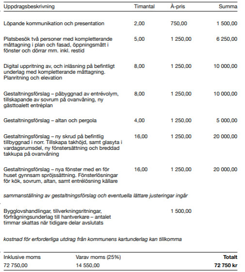

Är denna offert skälig tycker ni?

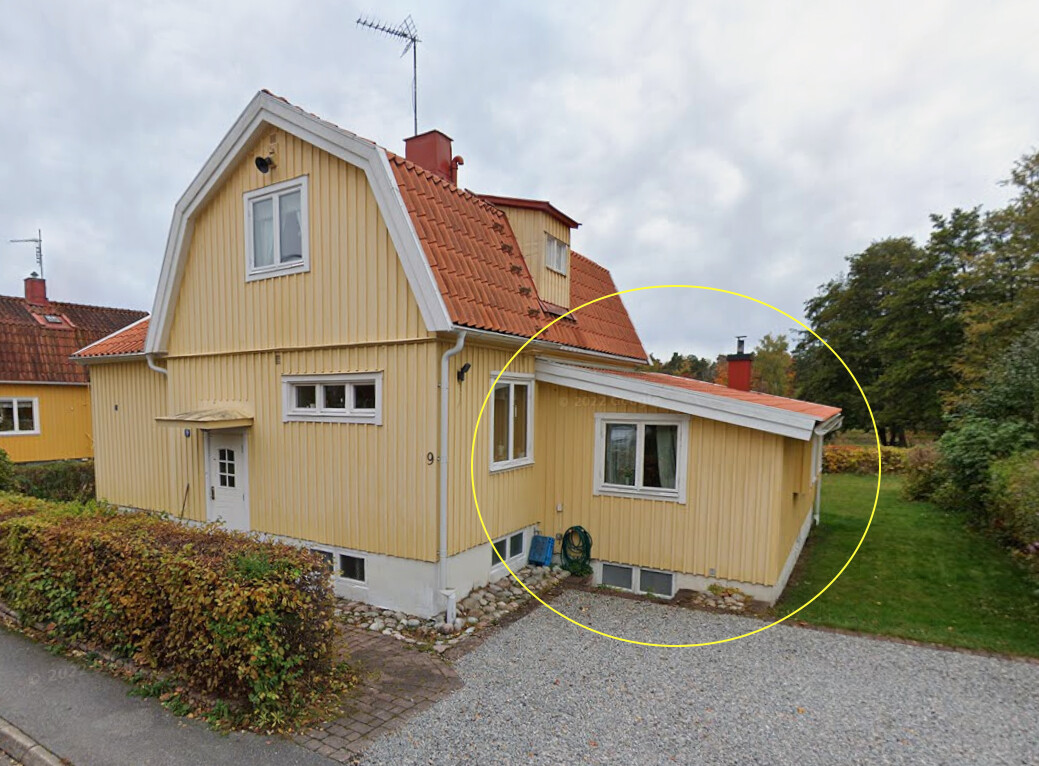

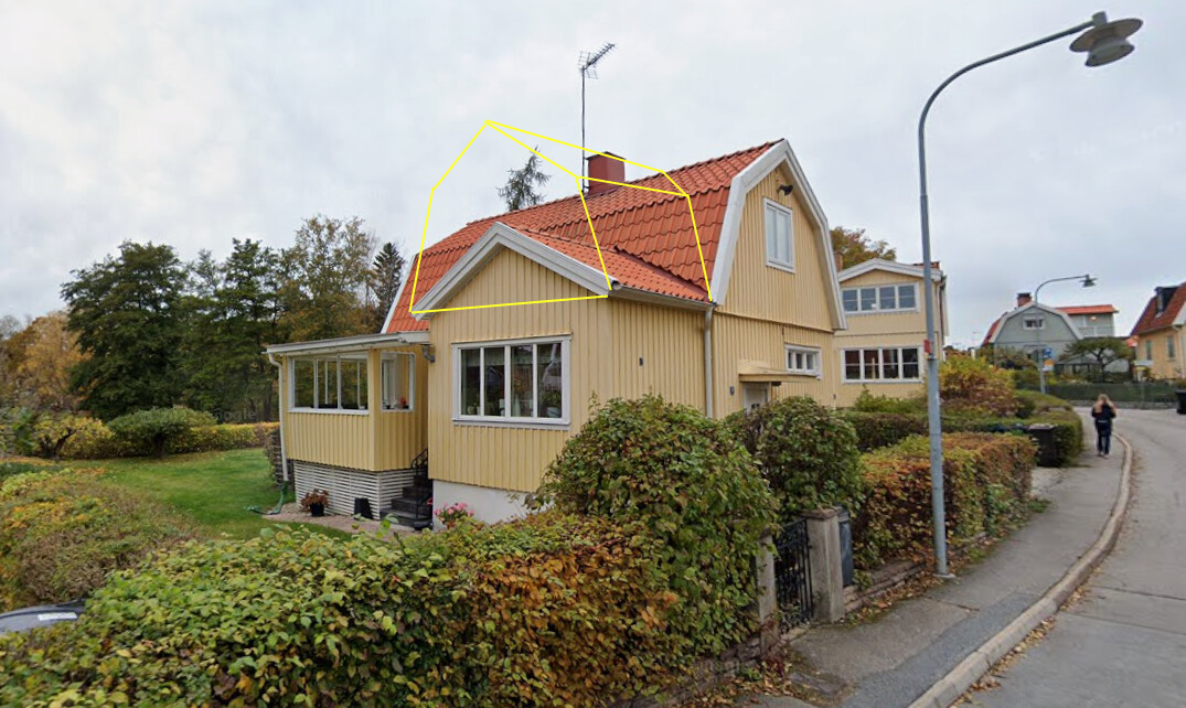

Scope:
Bygga ut ett rum övervåning med brutet tak
20-talifiera bef utbyggnad

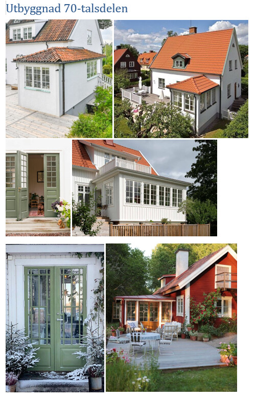

LIte bilder som sambon givit arkitekten som inspiration
Det är de två större grejerna. Sedan mindre grejer som alla fönster ska bytas ut till tidstypiska med kulturglas, öppna upp en pensionärskuvös och göra den till en pergola. Flytta toalett mellanplan. Bredda takkupa övervåning

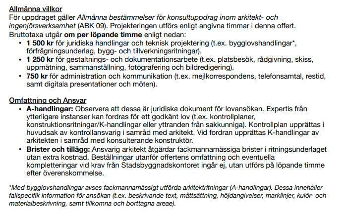

Jag tycker offeretn ser rimlig ut, möjligen sista punkten med fönstersättning, ser lite stor ut i förhållande till de övriga "gestaltningsförslagen". Men totalen ser rimlig ut tycker jag. Men det är möjligt att just fönstersättning kräver mer eftertanke än de övriga delarna av förslaget.
En tänkbar joker är sista punkten om bygglovshadnlingar osv. Den är ju i princip lämnad öppen nu, och kan troligen bli minst lika många timmar som resten. Jag skulle nog vilja ha en ungefärlig prisuppgift för den posten.
Men EN fundering är ju: Behöver ni en arkitekt? Om ni i princip vet hur det skall se ut, så tror jag att ex., en byggnadsingenjör kan rita bygglovsritningar och k-ritningar. Troligen för ungefär de summor som nu ligger på digitalisering osv. Arkitekten behövs om ni vill ha förslag på andra utseenden än det ni själva tänker nu, eller om det känns som att planlösningen behöver bearbetas.

Jag tycker att priset verkar rimligt ändå. Ska du få det billigare så får du leta upp någon student eller liknande. Tolkar jag det rätt att i förfrågningsunderlaget till hantverkare så ingår konstruktionsritning inkl. materialspecifikation?

Aha, ja nu ser jag att det tillkommer. Vi köpte arkitektritning 2009, 90 kvm tillbyggnad inkl ombyggnad av övervåning med ev. 2 takkupor, terrass och öppning i vägg för utgång till den för ca 78 000 kr inkl bygglovs- och konstruktionsritning. Minns inte riktigt varför men vi fick köpa in en konstruktör från Ramböll 7h för 6350 kr, tror det var för att räkna på bärigheten i en balk när vi tog ut ett hål i fasaden.
Vi tyckte det var värt att betala för materialval och exakta konstruktionen också. Det är lite konstigt att de inte kan uppskatta tiden för det redan nu, det kunde vår arkitekt? Hittar inte offerten, så jag kan inte se hur stor del av kostnaden som var konstruktionsritning.
Men jag ser i gammal korrespondens att vi satte ner foten när det skulle kosta 11 000 kr att ändra tjockleken i ytterväggar, byta ut en kantbalk och ta bort platta på mark under växthuset på ritningen (skulle ta 12 h att rita om + tid för konstruktören).

vi har väl ungefär samma kvm som påverkas. jo vi ska titta på den där posten. Måste ta in fler offerter också men alla verkar extremt upptagna. Iallafall de som jobbar med klassisk arkitktur.Marlen Eskilsson skrev:
