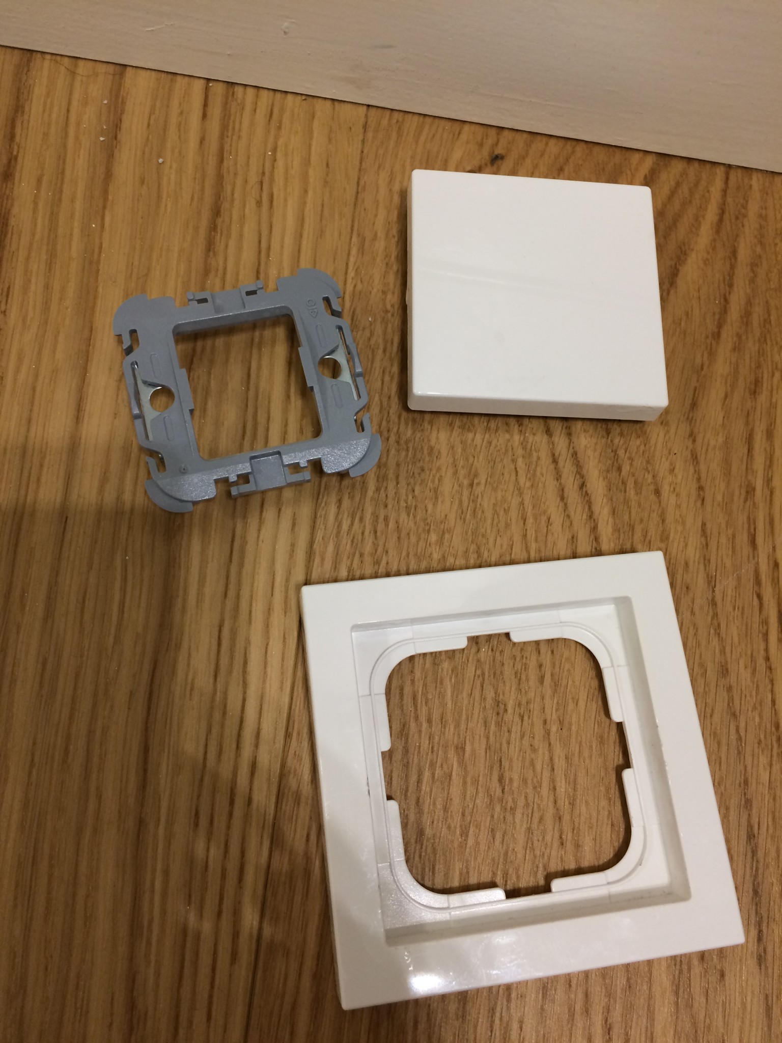

• ABB Impressivo strömbrytartillbehör på trägolv: ram, montageplatta och lock.

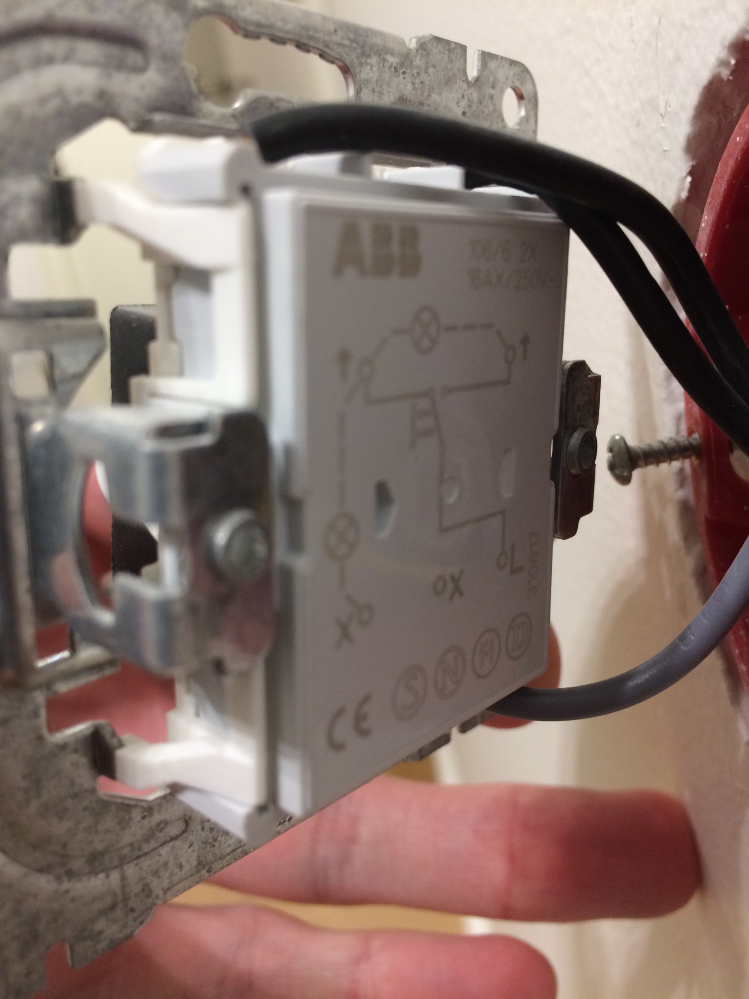

  • Öppen elinstallation med ABB Impressivo-ram och kopplingar, förfrågan om att installera dimmer.

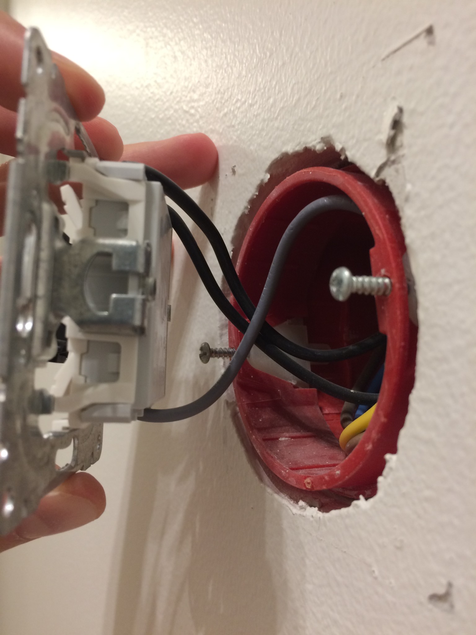

  • Öppen elinstallation med synlig kopplingsdosa och elektriska ledningar på en vit vägg.

Återfjädrande vippknapp får man genom att sätta en fjäder i en vanlig brytare. Fjädrarna finns som tillbehör till de flesta brytare. Till detta använder man en dosdimmer, där vippknapoen styr dimmern. Det finns väldigt många varianter.
