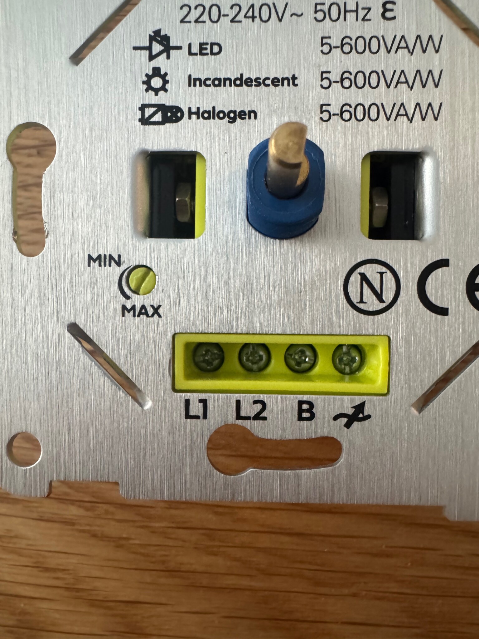

Skall byta en dimmer , har 2 trådar , ingen trapp, går till en lampa .
Blir inte klok, hade jag lyssnat på min egen hjärna hade jag satt fasen på L1 och den andra tråden på sinuskurvan men pil
Alltså L1 in och sinus ut
Men manualen står oxå L1 in ocj L2 ut
Börjar googla och blir osäker
Tacksam för lite vägledning

hade jag lyssnat på min egen hjärna hade jag satt fasen på L1 och den andra tråden på sinuskurvan men pil Alltså L1 in och sinus ut
Lyssna på din hjärna, den har rätt och det blir bra!
Anledningen till att det finns L1 och L2, är att den skall gå att använda i en trappkoppling. Internt i dimmern har du en omkopplare. När du släcker/tänder med dimmern så kopplas antingen L1 eller L2 och matar ström från centralen till dimmerelektroniken som skickar ut dimmad/reglerad ström mot kopplingsklämman med en sinusvåg och pil.
Så nu när du använder den utan trappfunktion blir det en vanlig brytfunktion mellan L1 och dimmerfunktionen, eller mellan L2 och dimmerfunkltionen.
