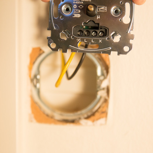

Jag har installerat en dimmer enligt bifogad bild som jag hittat på nätet. Allt funkar som det ska men jag undrar vad symbolen X betyder som finns till höger vid de andra kopplingarna?
  • Installation av dimmer med synliga ledningar och en okänd symbol märkt med X på apparaten.
X=blindplint, används enbart för att koppla samman ledare (om så nödvändigt).
Tack för svar! Är ej så bevandrad i eltermologin. Betyder det att man här kan länka vidare till annat, tex fläkt eller elutag utan att dimmer påverkar dessa?
Svar ja.
