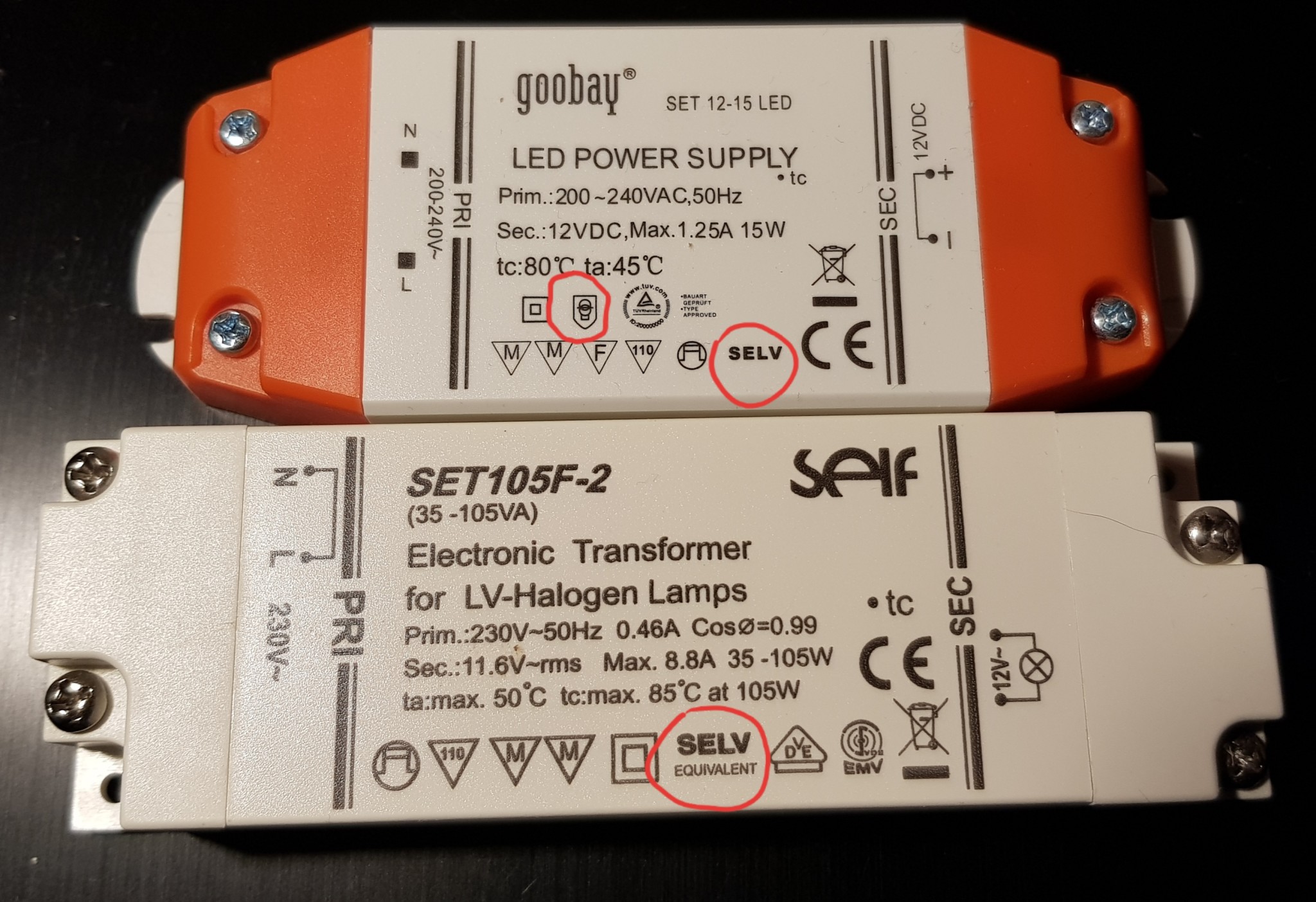

Hmm, det hoppas jag inte. Jag skulle inte vilja ha något som är "ekvivalent" :rolleyes: med SELV där det krävs för personskydd. För belysningssystem kanske är det inte är så kritiskt, och där har jag också sett denna märkning. Jag undrar vad de menar med "ekvivalent". Antingen är det SELV eller så är det inte. Kondingen kan knappast spela in då den inte släpper igenom någon farlig ström.
Här är två exempel jag hade i lådan. Notera att den som är "ekvivalent" saknar symbolen för skyddstrafo.
Två elektroniska transformatorer för lågvoltshalogenlampor, en märkt med SELV och en med "SELV EQUIVALENT".
