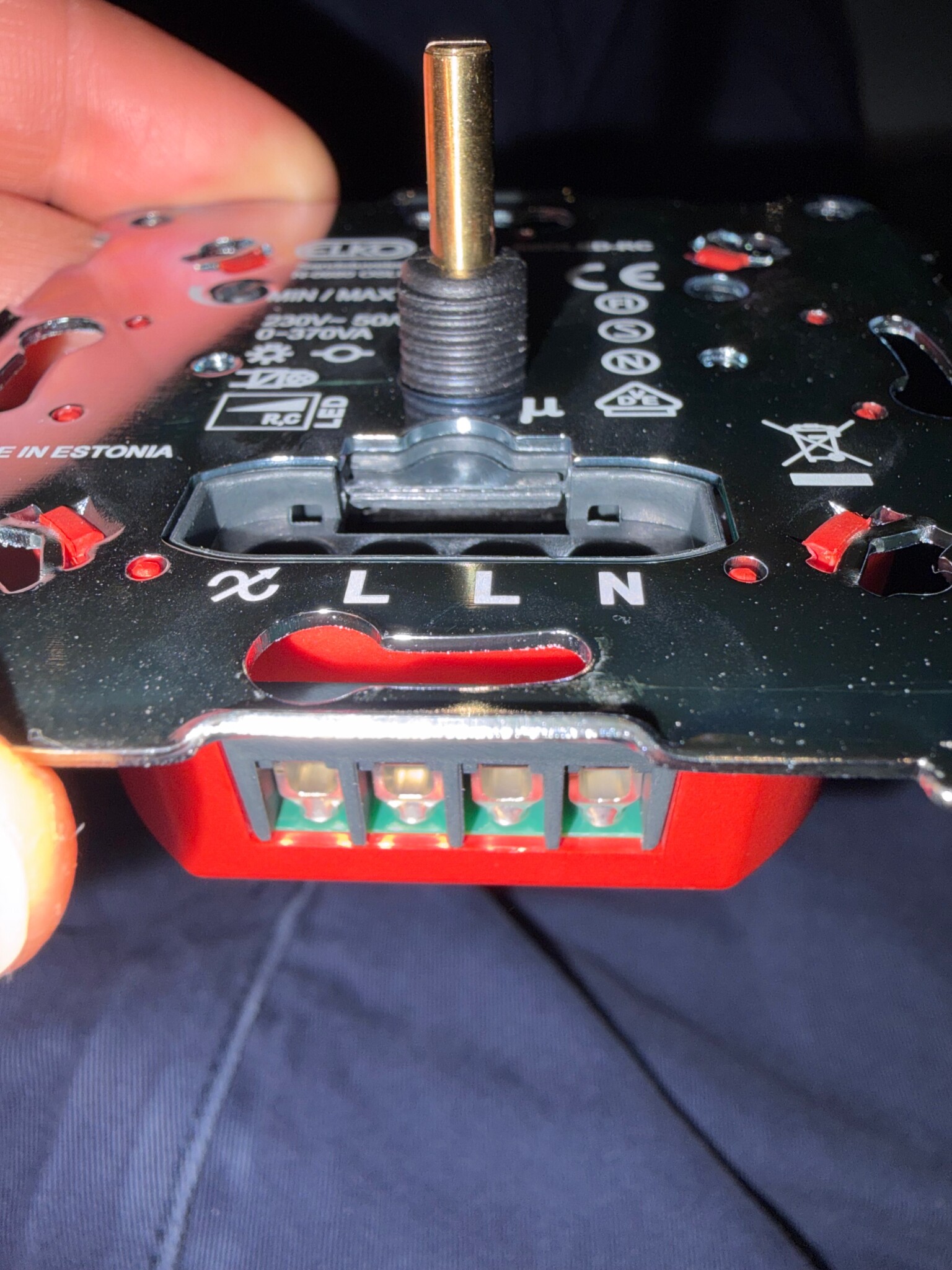

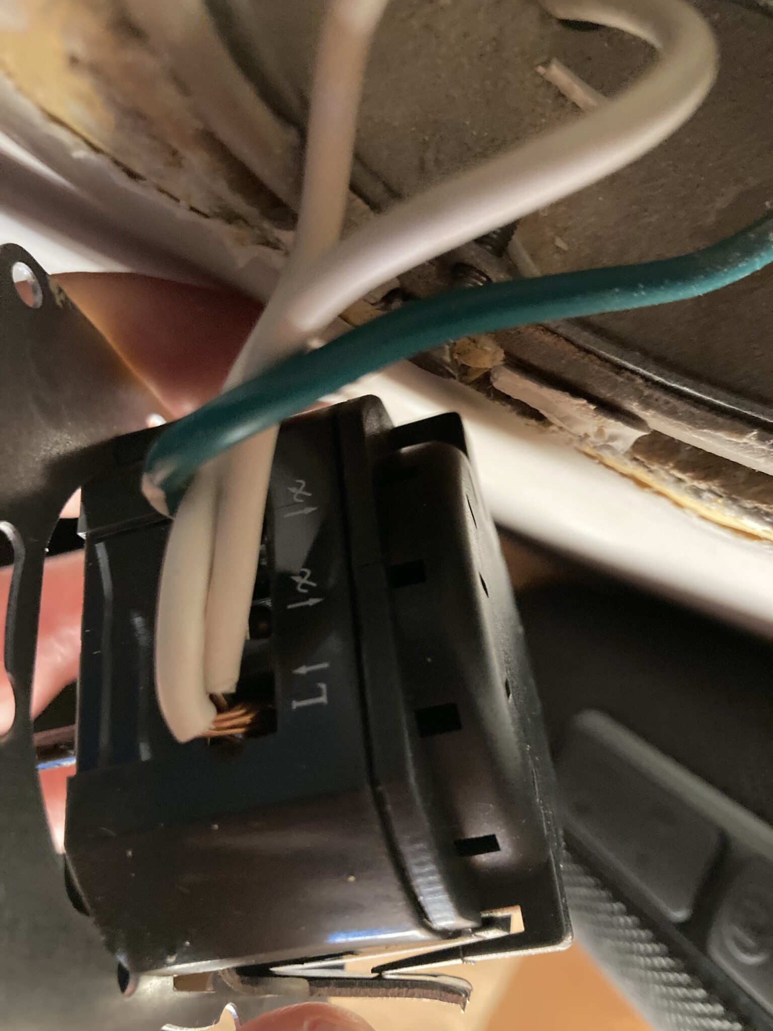

Hej. Jag misstänker att min gamla dimmer har gått sönder och jag tänkte då passa på att byta till en som klarar LED samtidigt. Jag har nu köpt en ny dimmer som ska gå att köra utan nolla men ville dubbelkolla hur jag ska koppla in den nya dimmern så att det blir rätt.
Bifogar bild på den gamla(som är inkopplad) och på den nya (okopplad)
Jag tänker att jag kan koppla in den gröna längst till vänster och sedan båda vita i L närmst. Men går det även att koppla en vit i varje L?

Båda dimrarna stöder trappkoppling. De har en terminal som växlar mellan två andra terminaler. Märkning är tyvärr omvänd mellan gamla och nya dimmern. På din nya är det terminalen "våg med pil" som växlar mellan de två terminalerna märkta med L. (Ja, märkningen är lite bakvänd)
Din två vita ledare är troligen fasledare, så de passar då bäst att ansluta till "våg med pil" på nya dimmern. Helst bör man skarva dessa fasledare i en toppklämma typ Wago 221, men det går att göra som på den gamla dimmern. Var noggrann bara med att båda ledarna sitter bra då terminalerna inte är förlåtande.
Dena gröna är därmed tändtråd. Den ansluter du till en av terminalerna L, vilket spelar ingen roll.

Du kopplar som du skrivit. Grön längst till vänster, du kan koppla en vit i varje L.
Det bästa är att sätta ihop dom vita i en toppklämma och sen dra en kabel till L.

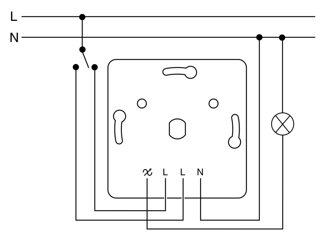

Det fungerar inte då dimmern växlar mellan de båda L-terminalerna. De är inte sammankopplade.E Elektriker micke skrev:

BO har rätt i att det är växlande kontakter mellan L för trappfunktion (jag kollade manualen)useless skrev:
Men Fasen ska in på L (vita)
Tändtråden på pilen (grön)

Det finns inget "ska" här heller. Det spelar ingen roll. I en trappkoppling går det helt enkelt inte att följa din anvisning i bägge ändar.E Elektriker micke skrev:
Om man tror att dimmern blir begränsad till att endast användas i ena änden på en trappkoppling, där fasen finns, så verkar det inte vara så i verkligheten.

så som den gamla dimmern är kopplad så är det ingen trappkoppling. Du får tänka bort brytaren i diagrammet.Bo.Siltberg skrev:
