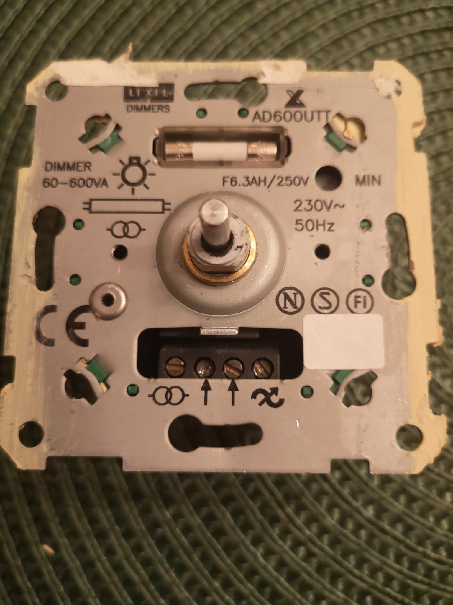

En dimmer till våra infällda halogenspottar gav upp, verkar vara ett mekaniskt fel i själva tryckknappen. Så det är dags att hitta ny.
Är märkt LEXEL AD600UT. Googling på det ger inte mycket träffar men verkar vara numera Schneider Trend
Är märkt 60-600 VA medan trafon är märkt 11.4-300 VA
Kan man ersätta dimmer med en sån här?

Eller bör man ersätta med en 630W dimmer?

Jag funderar på om det där verkligen är en elektronisk transformator. Kolla vad det är för dimmer och transformator. En dimmer för elektronisk trafo kommer inte fungera om det där är en järnkärnetransformator. Skadar inte att kolla en extra gång.
Hur avgör jag det? Den informationen jag har är det som syns på bilderna.. Trafon är tung som ett as, så det kanske kan vara järnkärna?J Johan456 skrev:
Nej, en järnekärnetrafo är induktiv, glödljus är en typisk resistiv last. Du behöver en dimmer där det står att den är avsedd för just järnkärnetrafo. Bilderna uppe till vänster på bef. Dimmer vittnar också om detta.L LarsAndre skrev:
Ja det är ingen tvekan om att det är en konventionell trafo dels symbolen nere till vänster dels referensen till EN-standarden. Så se upp med rätt dimmer som sagt, typen bakkant är inte rätt som det verkar vara i länkarna tidigare.
